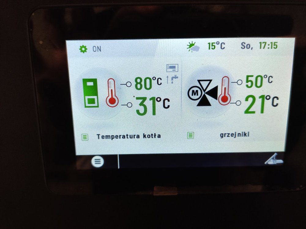

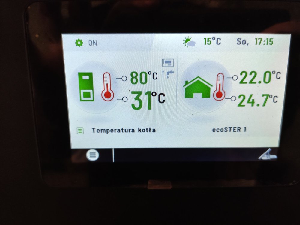

Po dokonaniu tych kilku zmian które zaproponował mi @Trener40piec w końcu zaczął działać prawidłowo. Kiedy tylko spada temperatura wody piec załącza się i grzeje ja. Temperatura w domu jeszcze nie spadła poniżej zadanej więc nie wiem jak zachowają się pozostałe pompy. Zmieniłem jeszcze ustawienie mieszacza 3 czyli grzejnikowego żeby również czytał wskazania termostatu a nie grzał cały czas. Zostaje mi teraz po prostu obserwować jak będzie się to zachowywać dalej ;) -

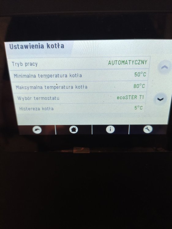

Zmieniłem ustawienia tak jak zalecił mi @Trener40 czyli włączyłem wył pompy od termostatu i włączyłem termostat kotła i póki co działa chyba prawidłowo. Będę monitorował i jutro napiszę czy działa jak powinno !:) Pozdrawiam, dziękuję i wesołych świąt !:) -

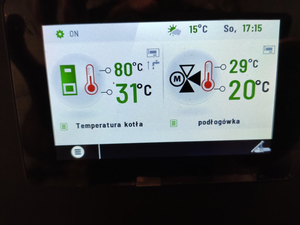

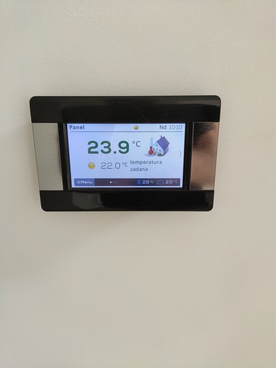

Po wyłączeniu tego termostatu to pięć się rozpalił a razem z nim wszystkie pompy ruszyły i grzeje teraz podłogowe, grzejniki i cwu.. gdzie w domu zadane jest 22 stopnie a jest już ponad 24 i on dalej grzeje.. liczyłem ze ruszy tylko z wodą ale i kotłem a ruszył wszystko.. histereza kotła 5 stopni nie jest za mała przypadkiem ? -

Taki panel który wisi w mieszkaniu i działa jako termostat w którym mogę ustawić temperaturę jaka chce osiągnąć w domu i wody. Tylko jedna sztuka. Tylko powiedz mi czy to ustawienie jest prawidłowe że wylaczylem ten termostat w ustawieniach kotła czy jednak powinienem go ustawić na ecostar t1 ? -

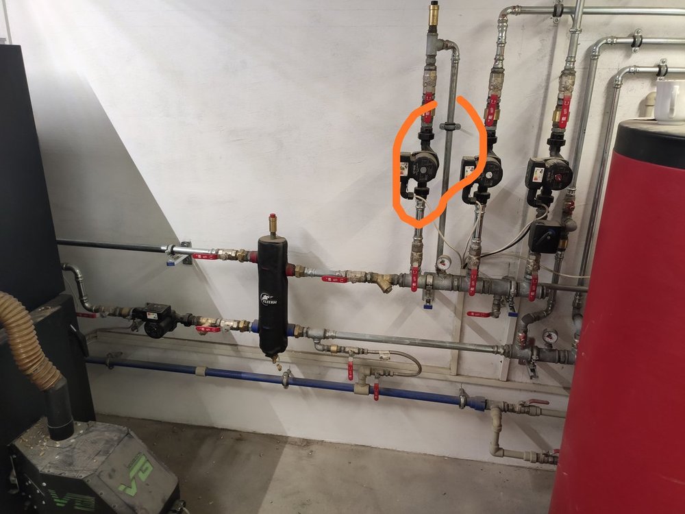

Najłatwiej będzie to widać na zdjęciu :) przepraszam ale nie znam się na tym. Pompa zaznaczona na zdjęciu załącza się gdy ma grzać się woda. Obok niej jest pompa grzejnikowa a trzecia to podlogowka. Maksymalna temperatura kotła to 80 zaś minimalna 50. Histereza wynosi 5 stopni. Aktualna temperatura kotła wynosi 23 a piec nie rusza. Woda ma aktualnie 17 stopni Zmniejszyłem temperature wody tak jak mi zalecaliscie i sterownik automatycznie zmniejszył sobie temperaturę kotla, jednak mimo wszystko piec nie uruchomił się.. W ustawieniach kotła ( zdjęcie wyżej ) zmieniłem wybór termostatu z ecoster na wyłączony i piec ruszył.. zobaczymy co z tego wyjdzie .. -

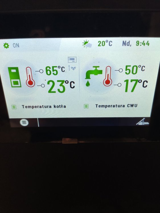

Problem taki że temperatura kotła i temperatura cwu są już dużo poniżej minimalnych temperatur, mimo tego piec nie grzeje ani wody ani kotła. Pompy też stoją. Na zdjęciach które umieściłem w pierwszym poście sa konfigurację poszczególnych mieszaczy. Może rzuca się wam w oczy coś nieprawidlowego.. te czasy pracy pomp to według mnie są nietrafione i może to jest powód ? -

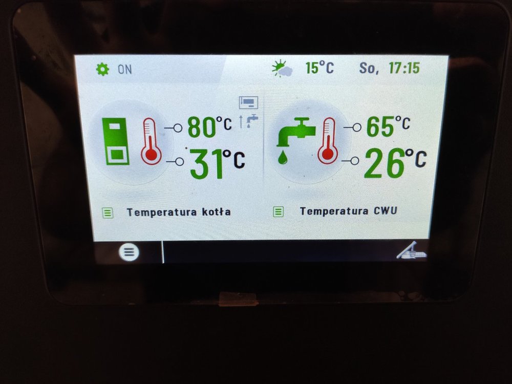

Aktualnie wygląda to tak że piec się wcale nie odpala tak jakby czekał aż temperatura w domu spadnie poniżej 21stopni.. według wskazań to wodę już dawno powinien zacząć grzać termometr na bojlerze wskazuje że woda ma 40 stopni zaś sterownik twierdzi że 21.. woda aktualnie ma zadaną temperaturę 65stopni i histerezę 10 stopni.. dlaczego piec nie grzeje wody ? -

Miałem wcześniej temperaturę cwu ustawiona na 45 stopni jednak pojawił się po jakimś czasie problem śmierdzącej ciepłej wody i została zwiększona temperatura aby wyparzyć kocioł. Jak zmniejszyć temperaturę kotła to też wiem. Ale patrząc na te czasy pracy pomp i histerezy to nie wiem jakie wartości powinny być tam po wpisywane. Mam wrażenie że nie jest to zrobione poprawnie. Możecie się odnieść do tego ? No i jeszcze może ktoś wie dlaczego skoro według sterownika pieca temperatura wody jest dużo mniejsza niż zadana to dlaczego on nie grzeje ? -

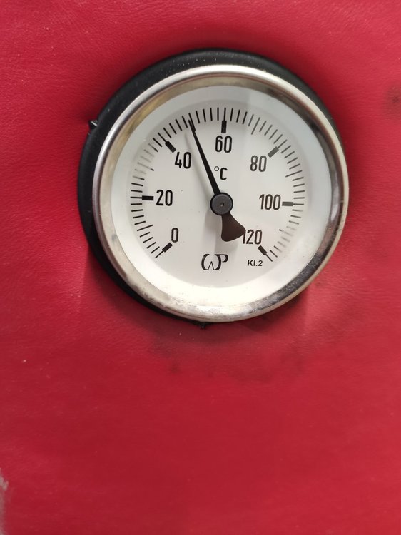

Witam. Na samym wstępie przyznaje się że kompletnie nie mam pojęcia w tej dziedzinie więc proszę o wyrozumiałość. Podczas budowy nowego domu zdecydowałem się na pięć na pellet. Hydraulik który zajmował się pracami zaproponował mi piec firmy kostrzewa eei 21kw. Niestety ani ja ani hydraulik nie jesteśmy w stanie poprawnie go skonfigurować. Osobiście mam wrażenie że piec ten żyje własnym życiem i nie działa tak jakbym sobie tego życzył. Piec ma do ogrzania dom o wielkości 155m2. Dom w większości posiada ogrzewanie i tylko 5 grzejników. Zasobnik na wodę ma 150l. Ustawiłem aby w domu było 22 stopnie a woda ma posiadać 65 ( wiadomo że jeszcze jest histereza ale również skonfigurowałem to co widać na załączonych zdjęciach) mam wrażenie że hydraulik zgaduje poprostu jak powinno to być ustawione. Na codzien zajmuje się ogrzewaniem gazowym i okazuje się że to nie to samo. Mam wrażenie że piec spala bardzo dużo pelletu mimo że dawka w czasie jego pracy wynosi 3,2kg. Piec spala około 150kg pelletu na tydzien. Dziś jeszcze zauważyłem że temperatura która wskazuje boiler a piec są bardzo różne a czujnik działa bo próbowałem go podgrzać zapalniczka i wskazania na piecu się zmieniały ( również widoczne na zdjęciach ) Wrzucam kilka fotek i może ktoś mi powie co tu jest nie tak i jak mogę się z tym uporać.
