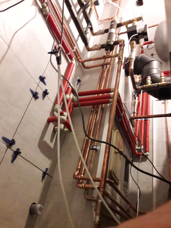

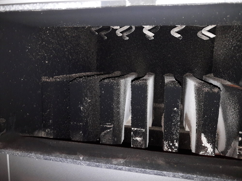

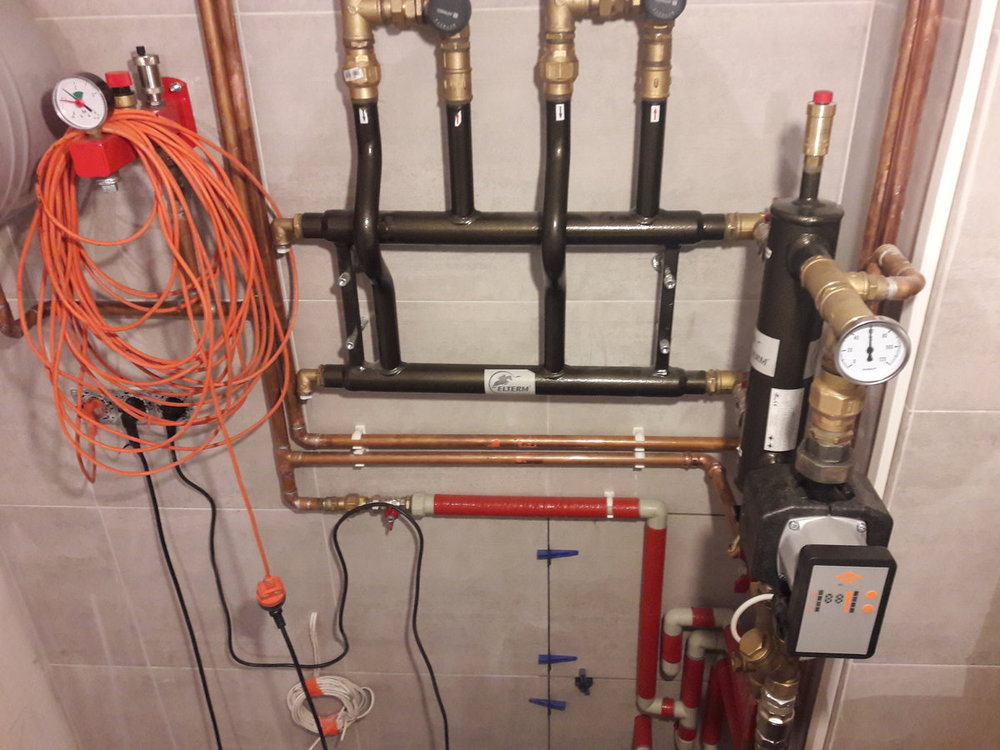

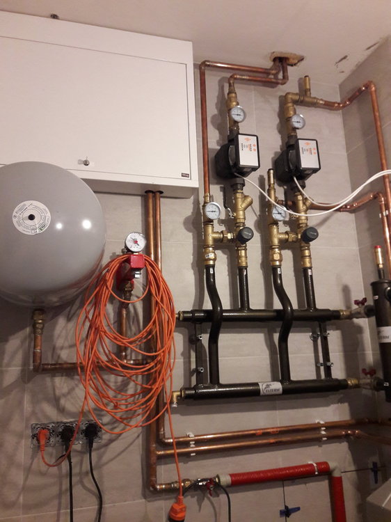

1 rozdzielacz grzejnikowo-drabinkowy piętro 2 parter 3 zdjęcie podłogówka dół 4 góra Dzielę się z Wami co zauwazyłem po kosmetycznej zmianie: Zadana 58 hist 10, 3d w skali od 1 do 10 na 1. Spalanie około 20kg/doba ale w piecu czarno ale pojawił się jaśniejszy nalot. -

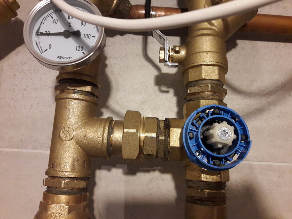

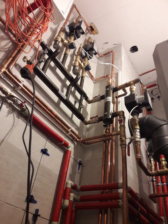

1 opcja MODULACJA: Zwiększę temperaturę zadaną i hinestezę zgodnie z Waszymi sugestiami i dam znać co się zadziało. Wyjasnie podłączenie sprzegła na zasilaniu a nie na powrocie i wyjaśnie rozdzielnię w lewym górnym rogu jeśli chodzi o podłączenie. 2 opcja) Czy zaprogramowanie tygodniowe może coś pomóc? Tzn. Ustawię że piec będzie odpalał się 2 razy dziennie np. O 6 rano na 2 godziny i i np 18:00 na 2 godziny ? Na piecu zadam temperaturę np 70st i na zaworach 3d otworzę w skali od 1-10 np. Na 5? -

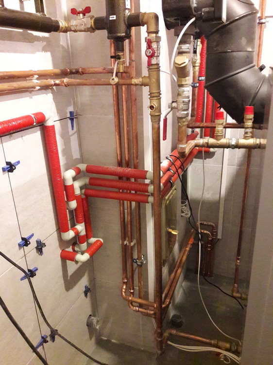

Z tego co wiem mam: 1 obieg - podłogówka piętro 2 obieg - podłogówka parter 3 obieg - ganianie ciepłej wody żeby odrazu po otwarciu kranu była ciepła 4 obieg - podczas grzania wody np. W lato ciepłe mogą również być wszystkie grzejniki drabinkowe w domu (pralnia, 2xłazienka - na drabinkach termostaty) Rozdzielni w domu mam 4: 2 x podłogówka 2 x instalacja grzejnikowa, która jest zostawiona na tzw. Wszeli wypadek. Rozdzielacz lewy gorny rog to grzejniki piętro ale przez ten rozdzielacz chyba przechodzą grzejniki drabinkowe z piętra. -
Stalmark Kociołek Stalmark Ekosilver Pellet Początki
Gazdecki odpowiedział(a) na kapifranio temat w Kotły pelletowe
. Ta 3 pompka z tego co pamiętam jest meszająca - będzie ganiała wodę do kranów z bojlera. Obecnie wodociąg w budowie wiec ta częsć instalacji nie jest obecnie obsługiwana. Ustalę co i jak z wężownicą i dam znać -

Wygląda na to ze węzownicy schladzającej brak. -

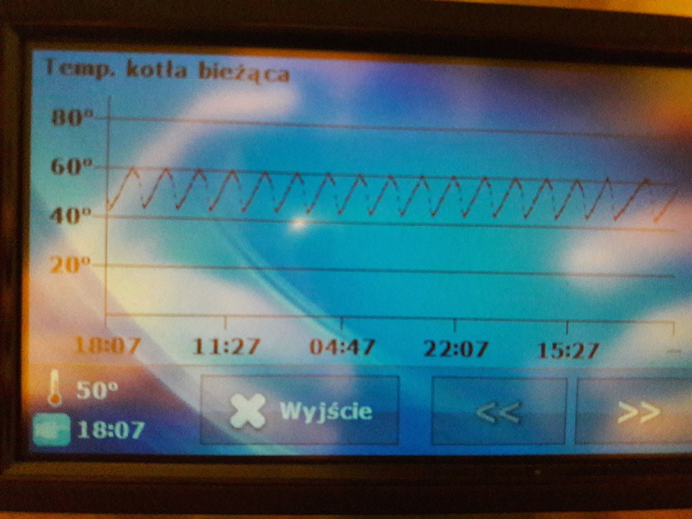

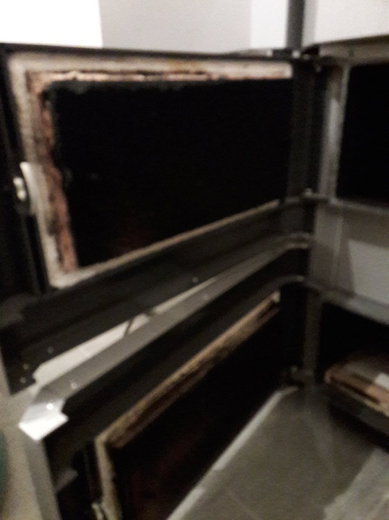

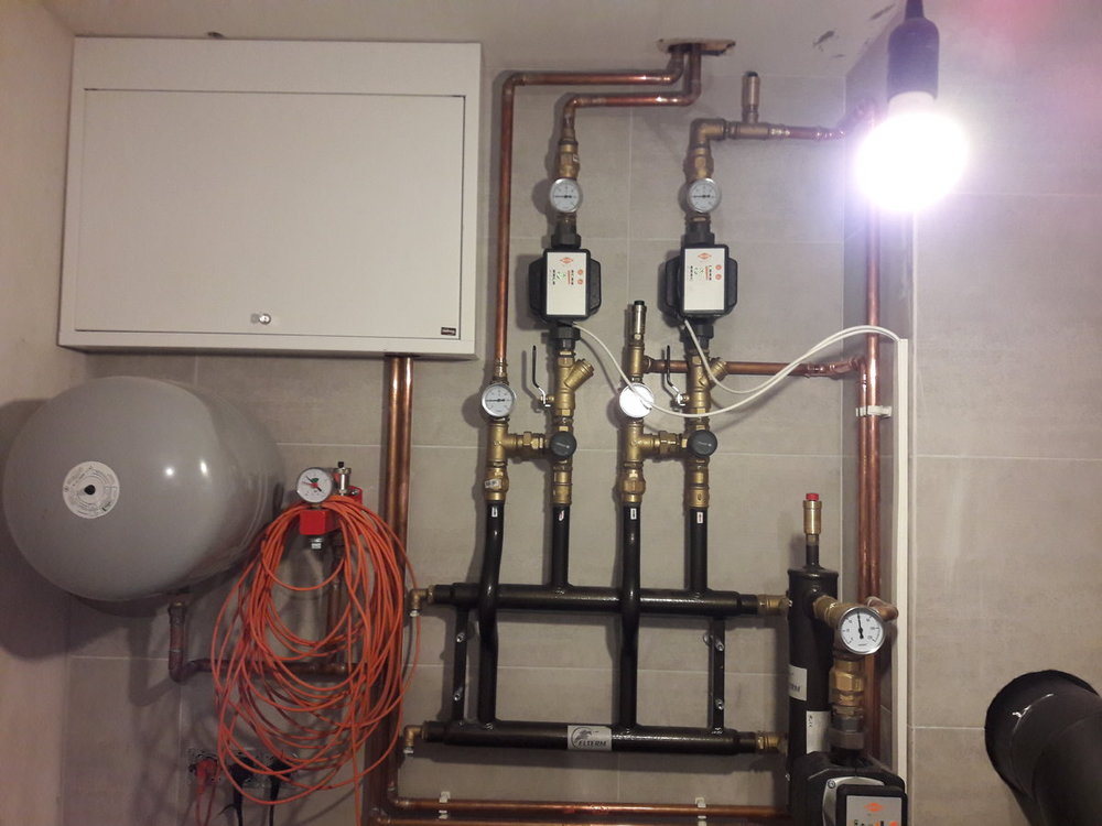

Podaję ustawienia i zdjęcia: Temp. Kotła zadana 54st Hinesteza 10st Temp załączania pomp 40st Czas podawanua 8sek Przerwa podawania 15sek Siła nadmuchu 64 Praca pidtrzymania 4sek Przerwa podtrzymania 32sek Wentylator w podtrzymaniu 26 Tryb pracy: Grzanie podlogi i ogrzewanie domu. Mam dodatkowo grzejnik w garazu. -
Zależy mi na obniżeniu ilości spalanego pelletu i zmniejszeniu okopcenia w piecu. Chyba ze przy tych ustawieniach i wyziębionym budynku ilość pelletu który spala piec jest normalna? Dziękuję za pomoc. -

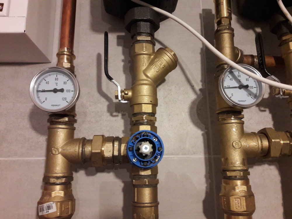

Witam wszystkich użytkowników Kotła Stalmark Ekosilver :-) Mam do Was pytanie zgodnie z tematem tego forum:,,Początki,, od 5 dni jestem użytkownikiem pieca 19Kw i nie do końca jestem w stanie nad wszystkim zapanować. Dom jest nowy, ocieplony 20cm, otynkowany wewnątrz, podłogówka góra, dół (oddzielne obiegi) Przy ustawieniu temperatura zadana na kotle 55st, na zaworach do podłogówek (takie szare pokrętło) ustawione na 3 -spalanie 75kg na dobę! temperatura na analogowych zegarach powyzej pompek 20-25st. Przy ustawieniu temperatura zadana 55st, na zaworach do podłogówek (szare pokrętło) ustawione na 1.5 - spalanie 75kg na 2 doby.temperatura na analogowych zegarach powyzej pompek 20-25st. Drzwiczki i komora spalania okopcona na czarno. Jak to ustabilizować? CWU nie podłączona.
