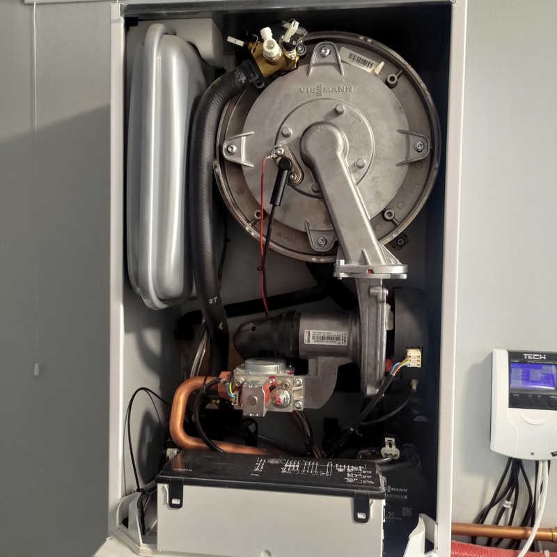

  1. Zbiornik na wodę to Galmet 300litrów

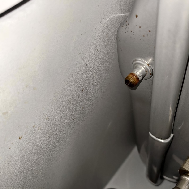

  2. Włączyłem grzanie i z zaworka wyleciało zaledwie 3 krople , a później już tylko powietrze . Dowiedziałem się że już raz było dobijane powietrze w naczyniu przeponowym. Zaworek jest trochę pordzewiały .
  3. Sprawdziłem i w naczyniu po wyłączeniu grzania około (30min) pokazuje 1,5bar. Gdy odkręciłem zaworek od wentyla było wilgotne , i nie wiem czy może być tam woda

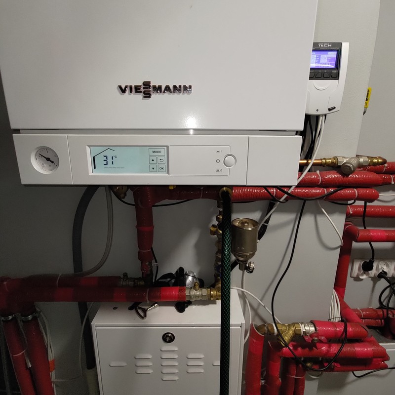

  4. Witam , mam problem z ciśnieniem na piecu które spada do 0,5 , a na pracujacym dochodzi do 3 barów. W rurach miedzy piecem a zbiornikiem na wodę podczas grzania słychać hałasy przepływającej wody . Było trzech fachowców i nikt nic nie poradził , dlatego szukam pomocy tutaj .
