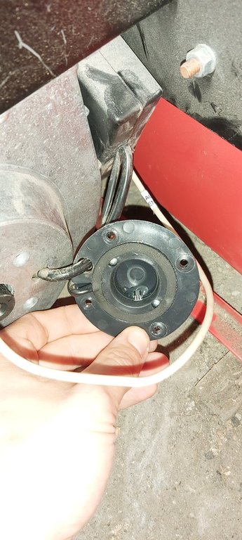

WItam. Czy ktoś z Was wie jaki palnik jest zamontowany w kotle Protech PIK 18,5kW ?? Nie chce mi się automatycznie zapalać i podejrzewam uszkodzenie zapalarki, chcę ją wymienić ale jaką kupić?? -

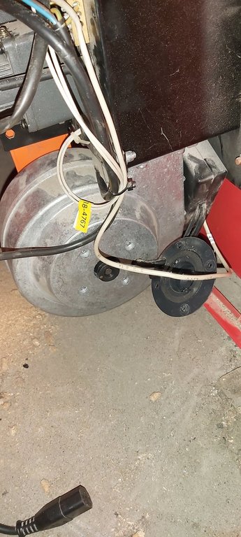

Po burzy piec nie działa. Wentylator nadmuch.

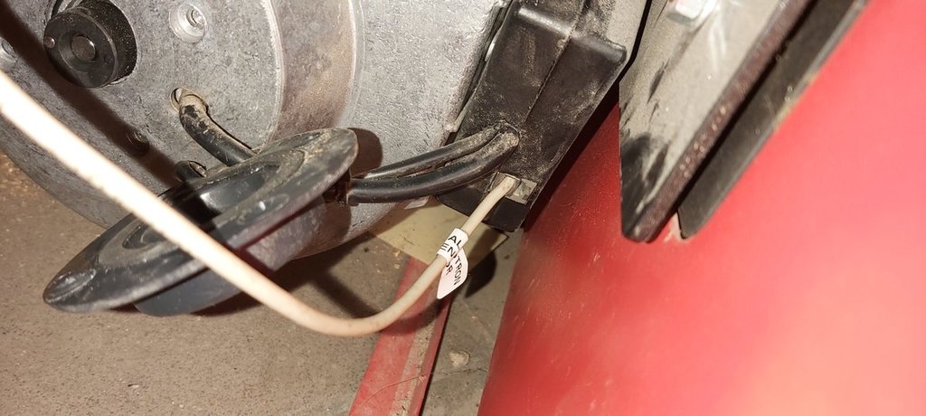

Mam triaka - nie wiem może to tyrystor zabudowany na wentylatorze ... Nie wygląda na uszkodzony jednak chyba wymienię, parę minut roboty. Sadzisz że faktycznie może być odpowiedzialny za złe sterowanie? Później dopiero spróbuję hallotron gdzieś ogarnąć a na koniec sterownik. Mam nadzieję że coś się uda naprawić ? Dam znać -

Podłączony wentylator ...12V Odłączony 230V Taki spadek ?? Przyczyna? Naprowadzisz gdzie ? Przewód idzie do kostki przy płytce... a dalej ? -

Nie znalazłem bezpiecznika. Zastanawia mnie fakt że zasilanie 230V z pieca (płytki) nie załącza wentylatora natomiast zasilanie 230V z sieci normanie z gniazdka już tak..... -

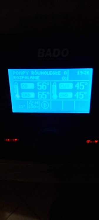

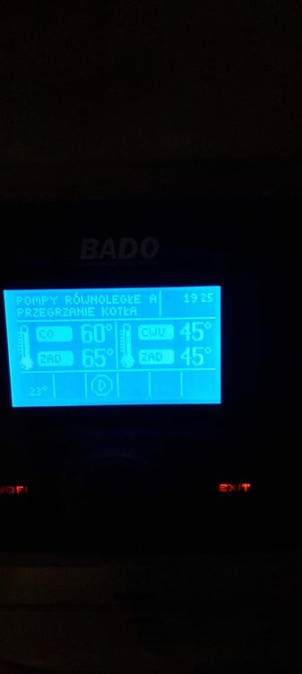

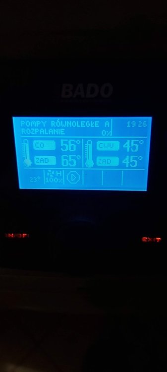

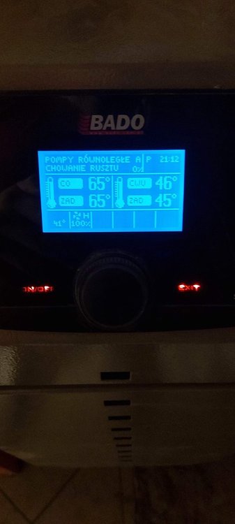

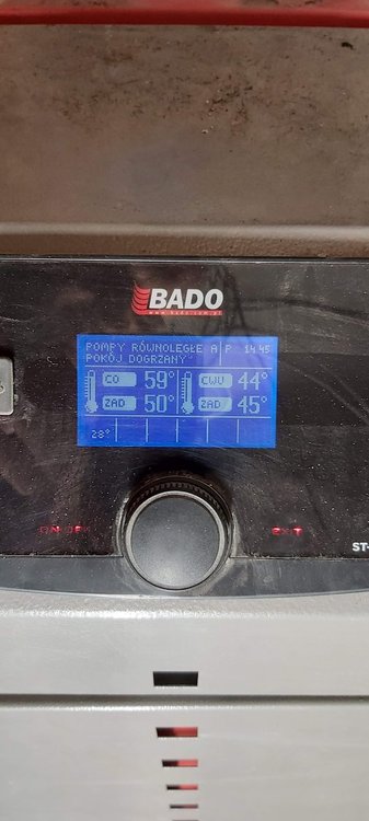

Witam. Po ostatnich burzach mój piec Protech Pik 18kw że sterownikiem bado ST-717 przestał poprawnie funkcjonować. Mianowicie chyba następnego dnia po burzy z wyładowaniami w okolicy piec który jest sterowany regulatorem pokojowym chcial się rozpalić zupełnie nie potrzebnie gdyż ustawiona temperatura w pokoju to 21,5.... było 22 stopnie i on nagle wywołał rozpalanie ale nie rozpalił i wykazał błąd nieudanego rozpalania. Trochę nad tym popracowałem... Sprawdziłem połączenia wszystkich przewodów - wyglądają ok Sprawdziłem bezpieczniki te radiowe na wejściu do sterownika (6,3A) są ok. Próbowałem wystartować i dałem rozpalanie tryb automatyczny i raz podajnik podaję pellet a czasem nie ... dziwne... Przede wszystkim przy starcie nie kręci wentylator i chyba tu przyczyna nie działania ogólnego raczej. Jak próbuje rozpalać to miga przy ikonie wentylatora na przemian H i !. Wentylator podłączony na krótko działa bez problemu tylko że wiadomo na 100% Przy pracy recznej: Podajnik pelletu działa ok Podajnik wewetrzny ..ten ślimak działa ok Grzalka działa ok Wentylator nie reaguje ani na 1% ani na 30% po prostu wogole...! Żeby było ciekawej odłączyłem wtyczkę zasilajaca od wentylatora i sprawdziłem napięcie.. otóż jest stabilne 230V ... ale nie kręci. Jest przy nim też wtyczka RJ11 od hallotronu ale nic nie zmienia wpięcie przy wypięcie. Na wtyczce zasilajacej do wentylatora tej od pieca jest 230V nie kręci. Podaje z sieci też 230V działa.... Macie jakieś pomysły co mogło się uszkodzić? Zepsuć? Sterownik po burzy? Nie jest jakoś zabezpieczany? Jakieś pomysły?? Pozdrawiam Mikołaj ?

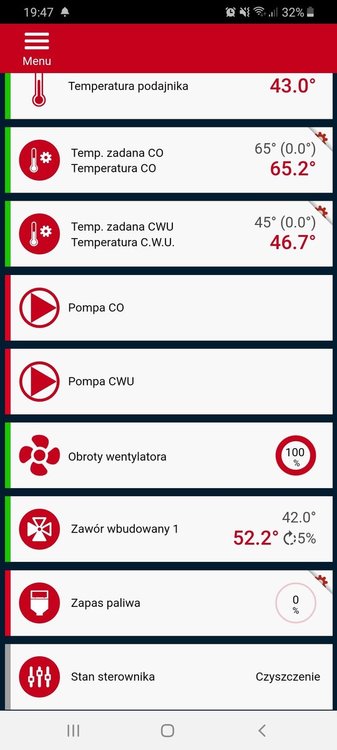

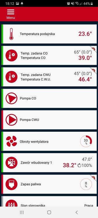

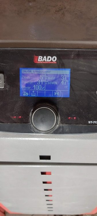

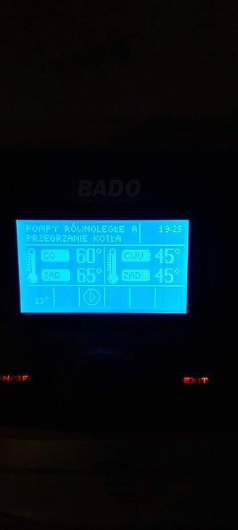

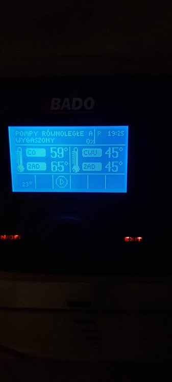

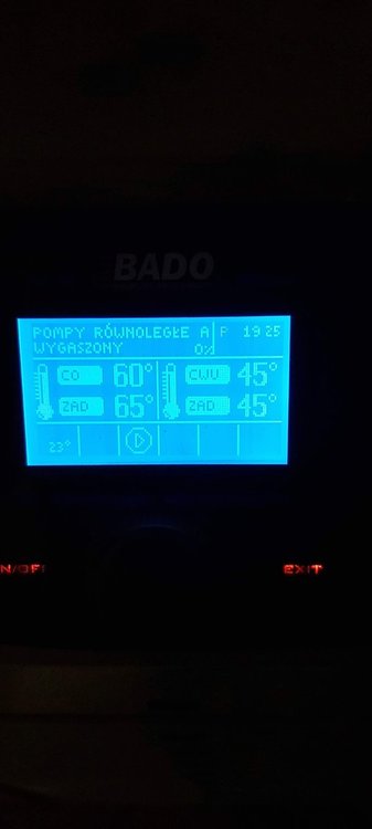

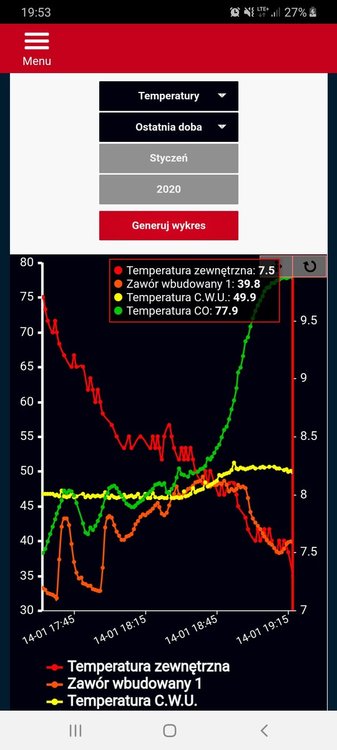

Koleżanki i koledzy, ustawiłem za radą Visitor1230 temp zadaną na 65 i histereze na 15. Pompa CO nie wylacza się od pokojówki tylko pracuje od zadanych 45*C. Ochrona powrotu wyłączona. Dało to nie wiele piec nadal bardzo długo dochodzi do temp zadanej i niemal cały ten czas pracuje na 100% , niemal że nie przechodzi w podtrzymanie A jeśli tak to n parę minut. Czy dojście do temperatury zadanej CO 65*C od temp 40*C która zazwyczaj jest po wygaszeniu i odczekaniu aż bedzie trzeba znowu grzac (pokojowka) , przy powrocie mniej więcej 34*C do zadnej powinno trwać 1,5 godziny ?? Fakt że dokładnie ponosiegnieu zadanej w pokoju osiąga zadaną na piecu tj 23,2*C w pokoju osiąga niemalże w tym momencie gdy dochodzi do 65*C na piecu .... po 1,5 godziny. Czy to nie za długo? Czy może by jakoś przyspieszyć osiągnięcie temperatury zadanej CO żeby przeszedł w podtrzymanie i tak sobie pociągnął aż nadzieję pokój. Sądzę że spalanie byłoby mniejsze. ??? -
protech Jak ustawić kocioł PROTECH PIK 18,5kW Pellet dużo spala
MikołajD odpowiedział(a) na MikołajD temat w Kotły pelletowe

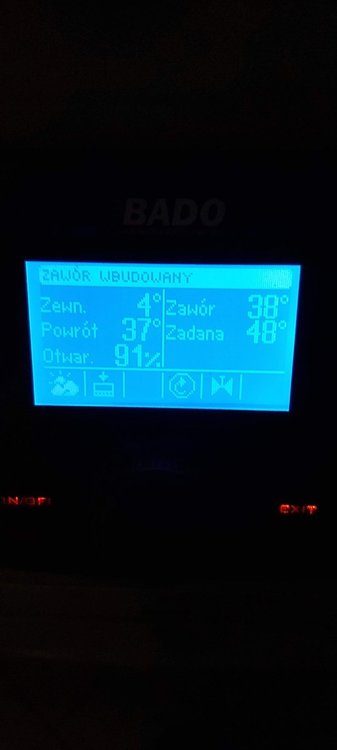

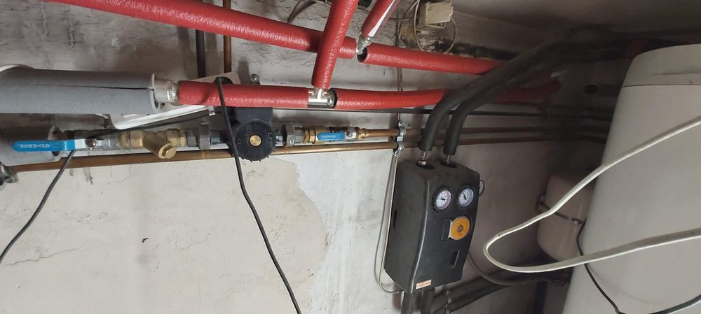

Udało mi się znaleźć kod i mam dostęp do wszystkich funkcji. Zatem odpowiadając na ustwienia zaworu: Skok - Skok jednostkowy 5% Czas oczekiwania - nie ma ale mam czas otwarcia - jeśli to to samo to mam 2 min 20 sekund Nieczułość - Przerw pomiaru? Jeśli tak to mam 15 sekund Minimalne otwarcie - 5% Proporcjonalność - Współczynnik proporcjonalności - 5 Wyłączyłem faktycznie zależność pompki od temperatury termostatu pokojowego i pompka faktycznie kręci cały czas ale poskutkowało to tym, że przy rozpaleniu piec nagrzał tylko do 55*C z zadanych 65*C i wygasił się gdyż uzyskałem temperaturę zadaną na termostacie pokojowym ale pompka dalej kręciła i podczas godziny obiegu temperatura spadała poniżej 35*C i pompka się wyłączyła co skutkuje temperaturą powrotu na poziomie znów 35*C więc nie wiem czy o to chodziło.... faktem jest że dłużej trzyma teperaturę zadaną na pokojówce z około godziny na 2 godziny. Za to przy rozpalaniu pewnie bedzie dłużej palił...... Tego się sodziewałeś, tak ma być?? Może jakieś inne pomysły? PS> histereza kotła zostawiłem fabrycznie na 2*C przy zadanych 65*C ale i tak nawet nie osiągnął 65*C - dobił do 56*C... -

MikołajD opublikował(a) temat w Kotły pelletowe

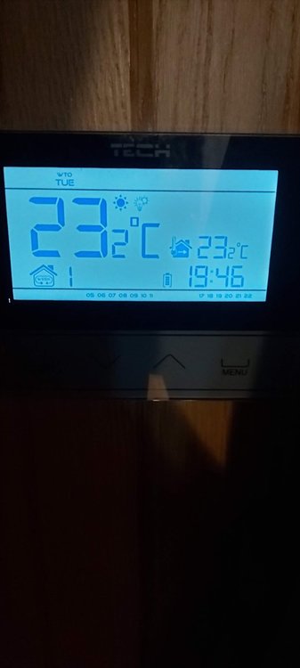

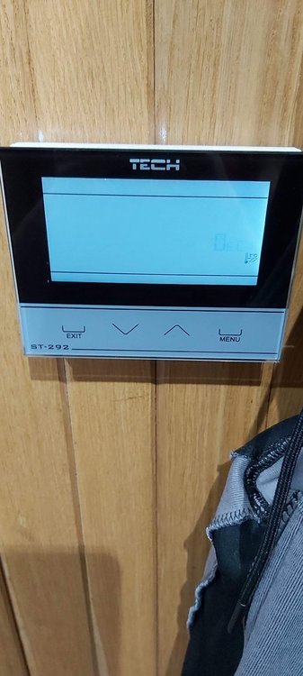

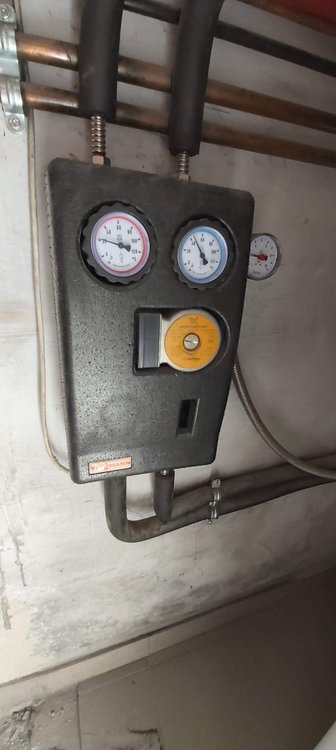

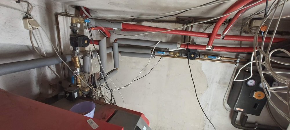

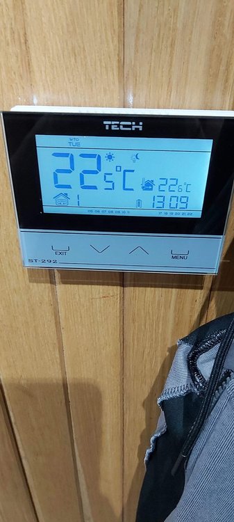

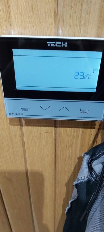

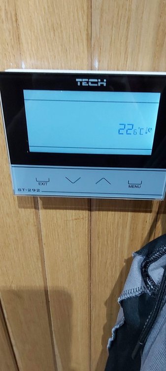

Witam. Długo zbierałem się aby napisać post jednakże doszedłem do wniosku, że aby palić ekonomiczniej potrzebuję porady. Posiadam piec z zasobnikiem na pellet firmy PROTECH Pik 18,5kW ze sterownikiem BADO TECH ST-7171 Dom do grzania stary poniemiecki z cegły w dobrym stanie około 120m - partner + piętro + odizolowne wełną poddsze - ocieplony styropianem 12cm Instalacja nie dawno zmieniona z żeliwnej na PEX, a w kotłowni miedź zgrzewana. Grzejniki panelowe z głowicami otwartymi na maks. Zabudowany automatyczny elektryczny zawór 4 drogowy Czujnik pogodowy zamontowany na około 1,6 metra zacienione miejsce W domu regulator pokojowy ST-292 ustawiony na temperaturę w domu 22,6-23,2*C Pompa CO zabudowana na "zasilaniu" CO ustawiona na 3 biegu + pompa CWU Piec ma w założeniu grzać dom CO oraz wodę CWU tym, że do grzania CWU mm także solary ciężko określić jakiej mocy ale od maja do początku października dały rade tylko one i wod była gorąca. Aktualnie spalanie wynosi 20kg/dobę co mnie martwi bo sądzę że mogło by być dużo mniejsze. Spalony pellet to bardzo sypki popiół więc sądzę, że ustawienia spalania są ok. Niestety nie mam możliwości wglądu na ustawienie przerwy podawania i nadmuchów bo do menu instalatora potrzebny jest kod a ten podany tutaj nie działa.... ale łopatologicznie ręcznie ze stoperem to policzyłem. Rozpalanie - Czas podawania ~3 sek / przerwa 14 sek Praca - Czas podawania ~3 sek / przerwa 16 sek Podtrzymanie - Czas podawania ~3 sek / przerwa 30 sek Próbowałem 2 typów ustawień tj 1. Zadanie minimalnych ustawień kotła tj: CO - 50*C i CWU - 40*C, histereza 0,2*C I tu piec zachowywał się tak, że rozpalał się z zimnych grzejników około 20-22 stopnie i przez około 45 minut był w trybie praca i dochodził do temp CO na poziomie 50*C i za chwilę było przegrzanie kotła - wygaszanie. Po czym tempertura w domu po 20 minutach znowu osiągneła minimum grzejniki wystygły i znowu uruchamiało się rozpalanie. Było około 18-20 rozpaleń na dobę. tem wykres wyglądał jak sinusoida zamiast prosta.... Przyjrzałem się wykresom i rozpalał się przy temp CO - 35*C dochodził do 50*C, dosłownie 5 minut popracował w podtrzymaniu i sie wygaszał chodź wiadomo zgromadzoną mocą podciągał nawet do 60 jednak wtedy już pomp nie pracował bo pokój okazywał się dogrzany. Sądziłem że ta temperatura zostani w kotle i przy następnym zapotrzebowaniu uruchomi pompę i rozproadzi zgromadzone ciepło i tk sie dzieje przez 3 minuty po czym ta temp mega szybko spada do 35*C i piec rozpala się na nowo..... 2. Zadanie wyższej temperatury CO żeby więcej zostało w kotle i ustawiłem zadana CO - 65*C, CWU -40*C, histereza 0,6*C i tu piec zachowywał się podobnie tj jak temperatura spadła poniżej zadanej uruchamia sie pompa CO popracuje z 4 minuty i z 65*C które tam trzyma pozostaje 35 moze 38 i zaraz się rozpala na nowo a dojście do zaanej zajmuje mo około 1,5 godziny..... bardzo długo... na powrocie temp jest od startu około 30* po czym po tych 4 minutach podnosi się do 38*C i pracuje mozlnie się podnsząc.. Kolejną rzeczą jest rozpalanie się na 15 minut tylko po to by podgrzać CWU o 5 stopni. I tylko po to .... jak już się rozpali to nie podniesie przy okazji teperatury CO i odwrotnie jak grzeje CO to nie pogrzeje przy okazji CWU..... chodź jest zawór 4 drogowy i niby to robi ale np zasadzie że 95% mocy idizie na jedno a tylko 5%na drugie potrzeba jest i tu i tu. Proszę o pomoc w ustawieniu tego pieca.
