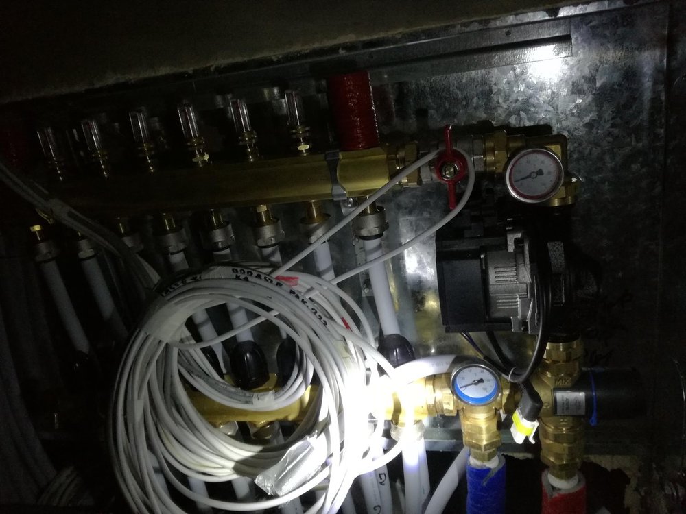

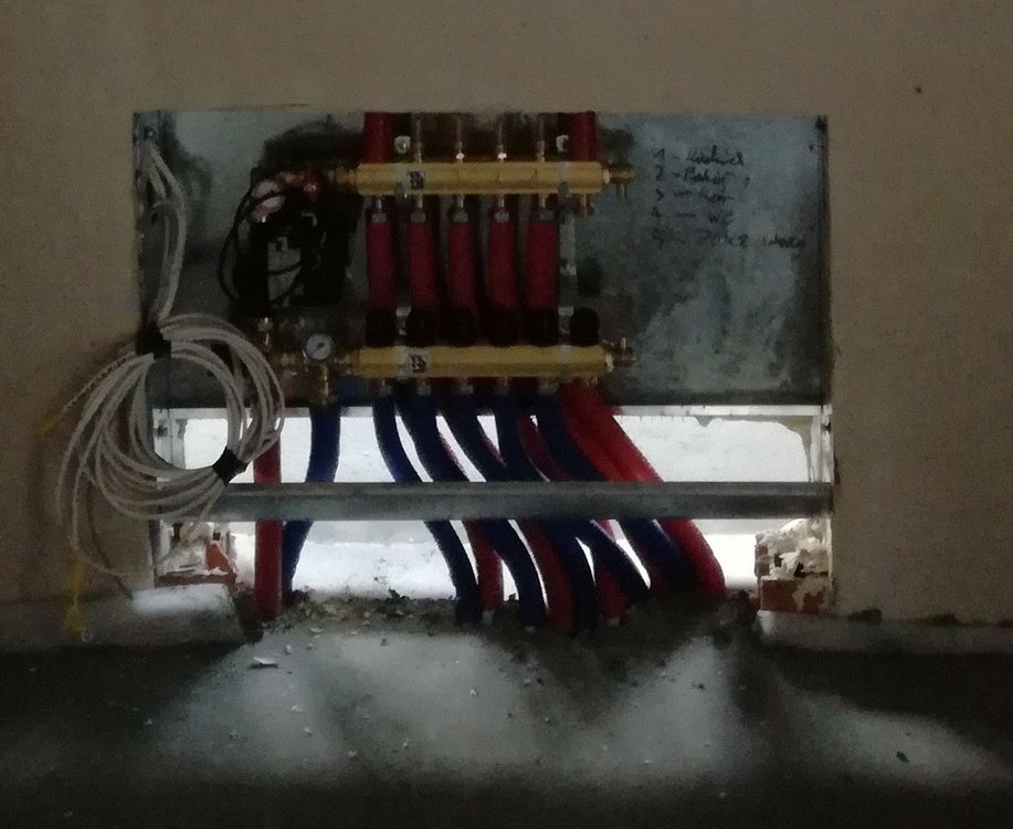

    Podłogówka z dwoma rozdzielaczami z grupą pompową. 2 zwykłe grzejniki w 2 łazienkach temperatura podłogówki.
  • Źródło ciepła
    LAS ONE NET 24

    Z tego co wyczytałem to zawór 3dr i pompa praktycznie nie stawiają oporu, może się mylę. Odnośnie sterowania on/off ze sterownikiem cube s net. Info z aristona. Ustawiamy w sterowniku cube strefę grzania 2. Temperatura pomieszczenia musi być wyższa niż na sterowniku. Wówczas wszystko działa przez cube mamy status kotła, błędy, zużycie gazu. Poprzez sterownik atech steruję kotłem i podłogówką. Nie mam mowy o przegrzaniu pomieszczenia - temperatura kotła jest ustawiona wg czujnika temperatury dwór. Przykład jak to widać: https://emodul.pl/web/8623dddc28f834922d97b76f2096873c/home
  3. fastb
    CLAS ONE NET 24

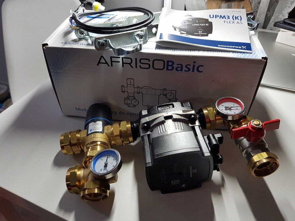

    Odnoście ta/flor to znalazłem w instrukcji: Nie sprawdzałem działania ale wydaje mi się, że kocioł się będzie blokował i nie będę miał ciepłej wody. Chyba, że przełączę FLOOR/ TA2 na czujnik2 ale nie wiem czy to pomoże. To sprawdzę. W sprawie sterownika cube s net napisałem do aristona. Dodzwonić się tam niemożliwe. Odnośnie demontażu pompy CO to zrobiłem eksperyment. Dałem pompę kotła na minimum 60% i cały budynek się ogrzewa. Problem jest taki, że kocioł moduluje sobie pompę na minimalne obroty. Nie wiem jak on to sobie dobiera. Rotametry nie pokazują przepływu, jak pozamyka się część stref to widać przepływ. Z tego co wyczytałem to zawór mieszający ma minimalne opory. Wymontowanie go kosztowała by mnie dużo czasu i przeróbek. Na początek bym wymontował pompę CO i wstawił tam króciec dwustronnie gwintowany 180 mm tylko nie wiem ile cali. Nie wiem czy opór wyłączonej pompy co jest duży. Mam taki moduł i dwa rozdzielacze 8 i 5 stref.
  4. fastb
    CLAS ONE NET 24
    Tak, sterowanie on/off plus krzywa z czujki temperatury dwór. Druga sprawa do Ciebie to pisałeś w innym poście, że pompa z aristona jest dosyć silna. Czy mogę wyłączyć swoje dwie dodatkowe przy rozdzielaczach i korzystać tylko z pompy kotła? Czy taka pompa przy rozdzielaczach stawia dodatkowy opór?
  5. Kocioł: CLAS ONE NET 24 + Czujnik temperatury dwór podłączony do kotła + listwa tech L7 + czujniki w każdym pokoju Całe mieszkanie 110 m2 podłogówka z dwoma rozdzielaczami z grupą pompową. 2 zwykłe grzejniki w 2 łazienkach temperatura podłogówki Zastosowany sterownik tech L7, czujnik temp każdego pokoju ze sterowaniem 2 pompami co. Sterownik włącza żądanie ogrzewania on/off. Cel ogrzewanie mieszkanie sterownikiem tech oraz ustalanie temperatury kotła czujnikiem temp zewnętrznym. Czyli 421 - 03. Ten sposób działa bez problemu w tej konfiguracji. Do czasu podłączenia sterownika Cube S NET. Wówczas mimo ustawień na kotle przejmuje on kontrolę nad kotłem Kod 343 od razu pokazuje 0. Mimo żądania grzania na sterowniku podłogówki. Dodam ,że nie chcę go odłączać CUBE na stałe. Pokazuje on online stan kotła, zużycie gazu i prądu. Kocioł po prostu nie słucha komend. Czy ktoś wie jak rozwiązać ten problem? Nawet jak ustawię sterowanie tylko on/off (421 - 01) to po podłączeniu CUbe S net kocioł się sam przełącza na niego. ps instrukcja kotła. Przykład 1: Jedna strefa grzewcza (wysoka temperatura) z termostatem pokojowym on/off: w takim przypadku, należy ustawić następujące parametry: 4 21 - Włączanie termoregulacji poprzez czujniki - wybrać 01 = Termoregulacja podstawowa . Przykład 2: Jedna strefa grzewcza (wysoka temperatura) z termostatem pokojowym on/off + czujnikiem zewnętrznym: w takim przypadku, należy ustawić następujące parametry: 4 21 - Włączanie termoregulacji poprzez czujniki - wybrać 03 = tylko czujnik zewnętrzny 4 22 - Wybór krzywej grzewczej - wybrać właściwą krzywą na podstawie rodzaju urządzenia, instalacji, izolacji cieplnej budynku, itp. 4 23 - Przesunięcie równoległe krzywej w razie konieczności umożliwia zwiększenie lub zmniejszenie temperatury setpoint (może być ona również zmieniana przez użytkownika przy pomocy pokrętła regulacji temperatury ogrzewania, które przy włączonym trybie auto pełni tę sama funkcję co przesunięcie równoległe krzywej).
