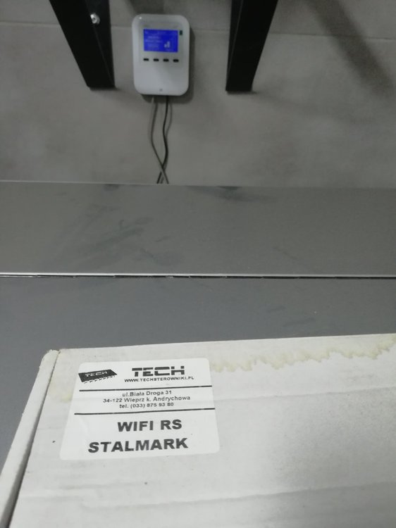

Przymierzam się do zakupu regulatora pokojowego jw. Fundusze się znalazły. Musi być dedykowany do stalmarka, pytanie moje brzmi : Jeżeli ma to hulać po wifi, to czy potrzebuje st281 i st260? Czy samo st281 wystarczy? Jeżeli obydwa to mógłby mi ktoś objaśnić jakiś schemat podłączenia. Ps. Napewno jest to w miare proste, ale chciałbym uniknąć błędów. Dodam, że posiadam sterownik wifi rs. -

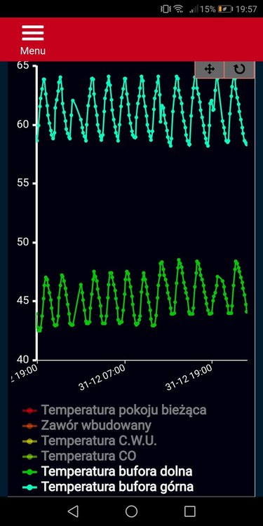

U mnie trochę szarpnie jak zaczyna ładować cwu, zresztą na wykresie widać to najlepiej. Ja mam pompe cwu podpiętą pod styk dodatkowy : Zadana 55, histereza 10, próg włączenia pompy cwu 70. U mnie to się w miare sprawdza, bo zbiega się to w czasie z ładowaniem bufora. Z obserwacji najnowszych wynika, że ładowanie bufora po zwiększeniu prędkości pompy ładowania z 1 na 3 bieg skróciło się z około 5h do około 3,5h-4h. Temperatura załączenia pompy 55C. -

No to moze tak-kiedy na 'małym obiegu' jest temp. poniżej pełnego otwarcia atv, to kocioł daje radę jest stabilnie. Z tym, że na podłogę idzie mało wody, bo jest mały przepływ. Kiedy atv otworzy się w 100 % do kotła napływa dużo zimnej wody z podłogi, temperatura powrotu kotła spada atv się przymyka i szarpie. Zakręć pętle, zostaw ze 2 i sprawdź czy na pełnym otwarciu szarpnie powrotem. A na którym biegu idzie woda na podłogę? Wrzucałeś wczesniej jakiś schemat? -

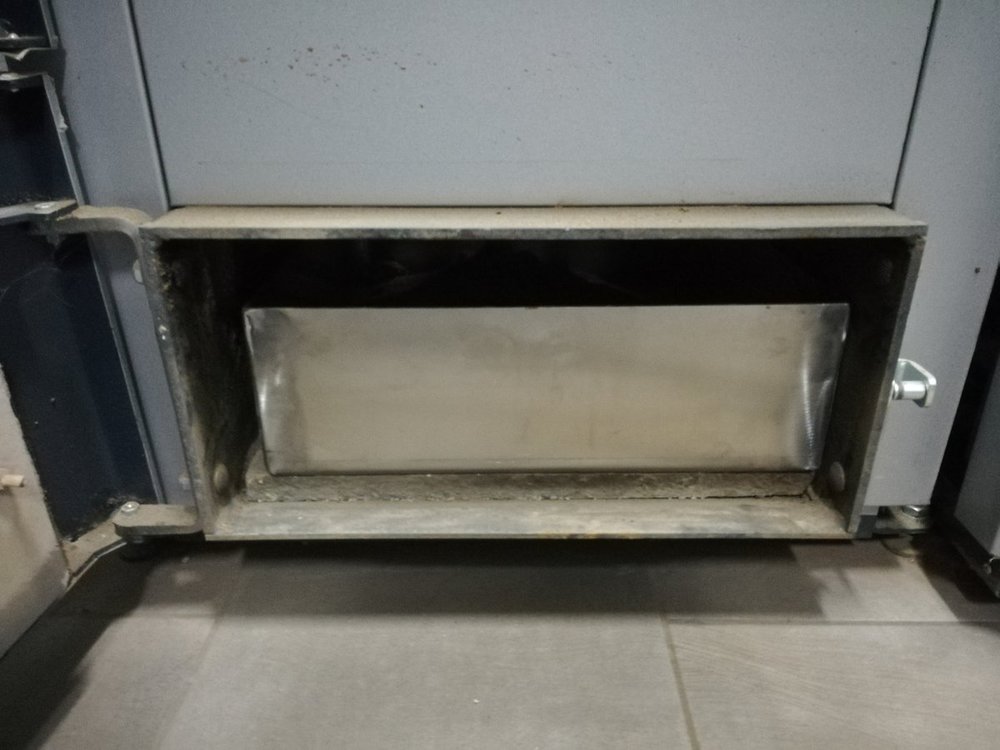

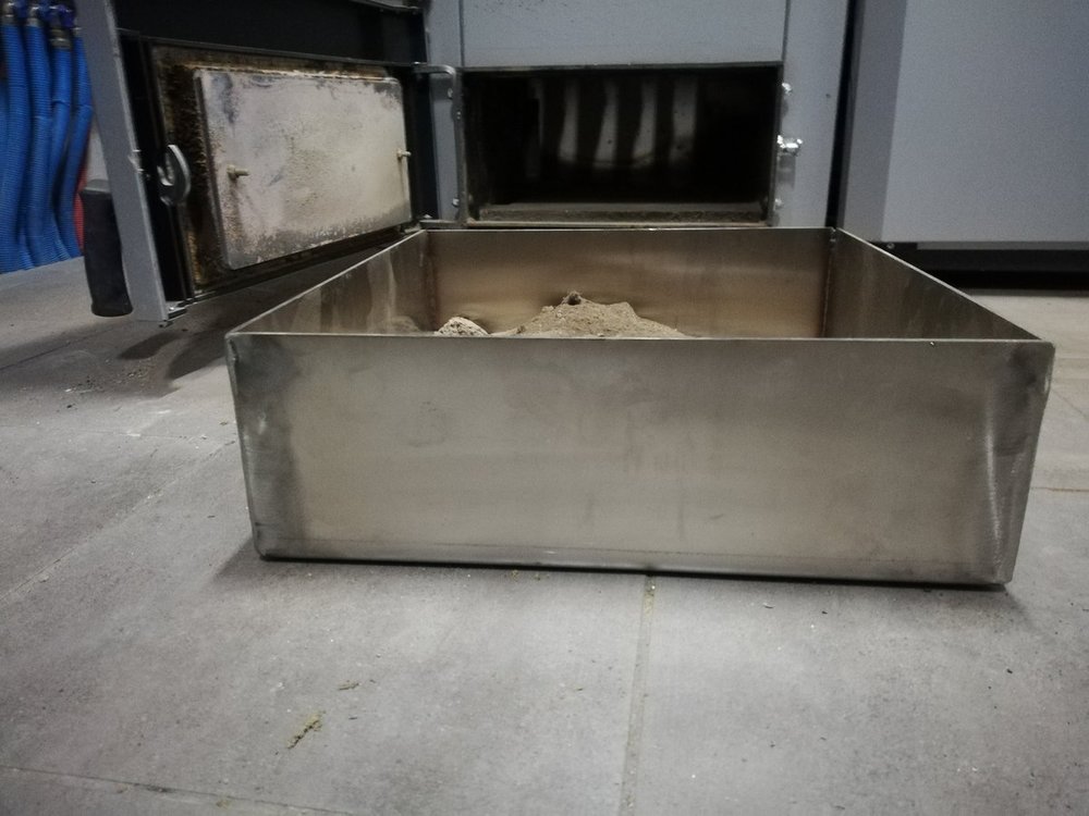

Tak poza konkursem, pokusiłem się zainwestować w szuflade do popiołu. Swoją drogą kocioł tej klasy powinien coś takiego posiadać. Ps. Stal nierdzewna 3mm, brakuje uchwytów z czasem się dorobi. -

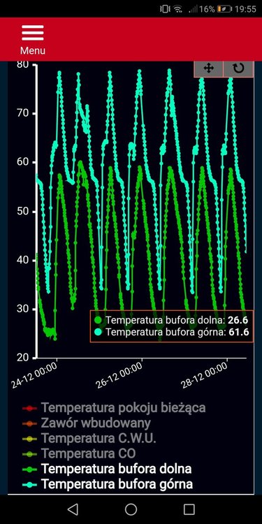

Przeprowadziłem się do kotłowni ... A tak serio to zmieniłem trochę sposób ładowania i rozładowywania mojego bufora. Wykres nr 1. 225 kg pelletu 9dni. Bufor ładowany 78C/58C, rozładowywany 35C/25C. Temperatura za oknem około 0C do 5C. Temperatura zaworu 30C/ 31C /32C w domu 24 C. Wykres nr 2. 225kg pelletu 7dni. Bufor ładowany 63C/47C, rozładowywany 58C/43C. Temperatura za oknem podobna, zawór bez zmian. 1 opcja lepsza ze względów ekonomicznych, w obu przypadkach kocioł pracował bez modulacji w okolicach swojego maxa. Pozmieniałem tylko parametry podawania, postoju i dmuchawy. U Ciebie jak wygląda praca kotła? Modulacja czy 1 stopień? Jakie masz parametry pracy palnika? -

Spróbuję jeszcze nie schodzić tak nisko w buforze, a bardziej potraktować go jak sprzęgło. Masz ten regulator z techa st 280? Przymierzam się do niego, myślę że gdybym precyzyjniej sterował podłogą, to udało by się troche obniżyć spalanie i poprawić komfort w domu. Ps. Ja mam moduł tech wifi rs, i aplikacje eModul, zamiast siedzieć przed kotłem to siedzę przed tel. -

W zeszłym sezonie nie było cieplenia, więc to kompletnie nie miarodajne. Trwała budowa. W tym sezonie dom jest docieplony. I wystartowałem z buforem, idea bufora bardzo mi się podoba, ale spalanie duże. Zapisuje wszystkie warianty ustawień palnika i porównuję. -
