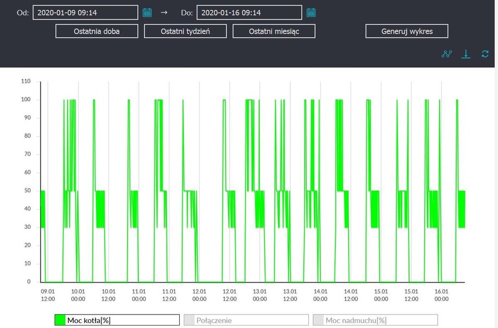

  4. Witam Ustawiłem modulację wg. wskazówek kolegów z forum. Proszę o interpretację wykresu mocy kotła..praca oscyluje między 50% a 30 %... Oczywiście za wyjątkiem kiedy wyłaczam kocioł bo nie pracuje teraz ciągle. Czy mona uzna to za satysfakcjonujące ? czy mozna cos jeszcze poprawiac?

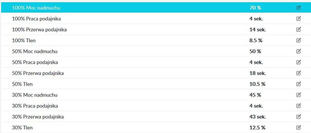

  8. Ok. Zmieniłem u siebie wszystko wg. twojego schematu..nie mam pojęcia skąd ja miałem aż tak rożniące się nastawy...Być moze gdy wzywałem serwis bo piec się kiesko rozpalał to serwisant to poprzestawiał. Teraz niech piec popracuje na tych ustawieniach które zamiesciłeś i zobaczę jaka bedzie rożnica.
  9. Ale to są nastawy fabryczne czy nastawy zmodyfikowane dla SF 11 proponowane przez kolegę @gwint ?
  10. Dzięki za sugestię. Wprowadziłem teraz kilka zmian i zobaczę... Odpowiadając zbiorczo na kilka postów: - nie można zmienić ustawień mieszaczy jeżeli jest sterowanie pogodowe. - Jak podłącza się ten termostat bezprzewodowy do kotła? po WI-FI pracuje? Kocioł jest przystosowany do pracy z takim urzadzeniem?
  11. Tak to u mnie teraz wygląda..
  12. nie mam pojęcia...A gdzie sprawdzić ustawienia fabryczne aby je odczytać? To zasadne zwiększyć na 56 sekund? wtedy jak sądzę kocioł będzie wiecej pracował na 50 % mocy?
  13. Ale to są ustawienia fabryczne...zmieniłem tylko przerwę o 1 sekundę więcej na 30 %. H1 mam ustawioną na 9 stopni ( 30%) H2 ustawiona na 14 stopni ( 50% ) Ogólnie to mój pierwszy sezon i nie grzebałem w ustawieniach fabrycznych.
  14. na 30 % mocy mam ustawiony czas podawania 4 sekundy i przerwa 43 sekundy. Dodam, że ma piec 11 KW więc nie jest przewymiarowany a do ogrzania ma jakieś 130 m2. Dodam też że nie ogrzewam cały czas CWU ( zbiornk 300 litrów ) włączam 2 x dziennie - ogrzewa do 52 stopni i wyłączam .
  15. Mam problem z pracą pieca w dni kiedy jest w miarę ciepło..powiedzmy temp od 7-10 na plusie. O ile w dni chłodne piec pracuje dobrze to w te ciepłe mam problem. Sterowanie pogodowe mieszaczami od podłogówki ustawia temp na ok 30-31 stopni, a na grzejniki temp ok 35 stopni. Bardzo szybko mieszacze osiągają te wartości, piec osiąga zadane 75 stopni i przechodzi w tryb nadzoru..po czym się wygasza, ( histereza kotła ustawiona na 10 stopni ) temperatura kotła spadnie poniżej 65 i znów się rozpala i tak w kółko...Czy to jest normalne? co można zmienić? nie chodzi mi o wyłączenie sterowania pogodowego bo wtedy będzie to inaczej pracować...chodzi o zmianę ustawień aby piec nie wygaszał się i nie rozpalał co chwilę.
  16. Ja mam trochę inny problem z mieszaczem podłogówki przy ustawieniu sterowaniem pogodowym.. O ile w zimnie dni działa to fajnie..o tyle tak jak dzisiaj ( ok. 9-20 stopni) bardzo szybko temperatura aktualna osiąga temperaturę zadaną - a teraz np. jest to 31 stopni i się wyłącza wówczas grzanie podłogówki..nie bardzo mi to pasuje bo wolałbym aby jednak grzało...Mogę ustawić ręczne sterowanie ale chyba nie o to chodzi.. można jakos to poprawić?

  21. Ok. wejdę w Menu serwis i na próbę zwiększę przerwę w czasie podawania na 30 % mocy... Nie wiem jak wpływa na to ustawienie krzywej grzewczej kotła bo obecnie mam dość niską - 0,9 . Jeżeli przy tym ustawieniu będzie trzymał pracę 30 % mocy to będzie bardzo dobrze.. Co do ustawień mocy kotła to pamiętam jak serwisant przyjechał na pierwszy rozruch to powiedział mi ze zmienił ustawienie na 11 KW bo fabrycznie jest zawsze przy tym kotle ustawione na 8 KW..stąd moje pytanie było..
  22. Czyli radzisz zwiększyć przerwę do 60 sekund Wydaje mi się że im większa przerwa to większe prawdopodobieństwo wygaszania się kotła lub przejścia na 50 % mocy... I jeszcze pytanie gdzie się sprawdza czy kocioł jest ustawiony na 11 kW a nie na 8 kW ?

  24. u mnie na 30 % mocy jest 4 sekundy podawania z przerwą 42 sekundy. Tak chyba jest standardowo. Mam CWU i zbiornik 300 Litrów. Mam też wspomaganie panelami solarnymi do ciepłej wody ale teraz w zimie to małe ma znaczenie. CWU załaczam w razie potrzeby. Temp kotła mam ustawiona na 75 stopni a osiąga teraz przy pracy na 30 % mocy temp. ok 66 stopni.
