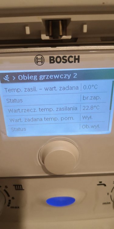

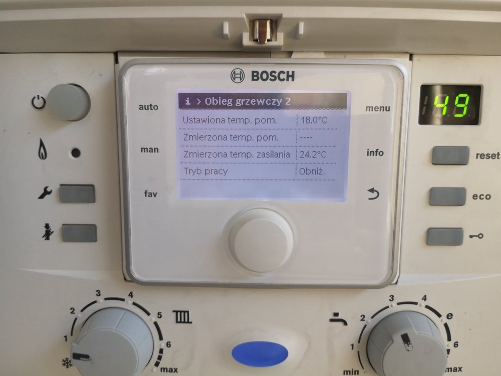

    22

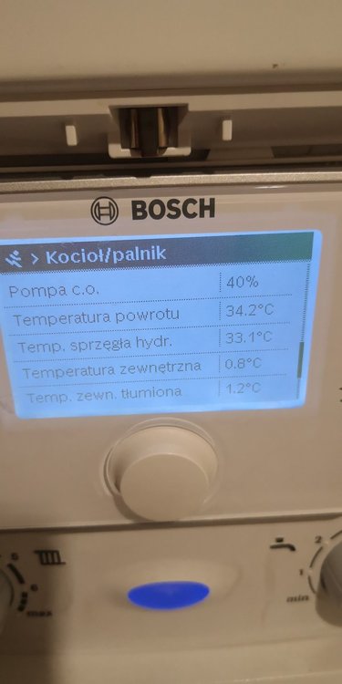

Ostatnie wizyty
Osiągnięcia balbi

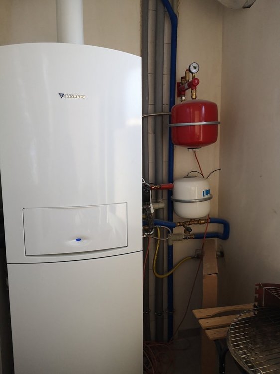

Ciekawy (3/14)

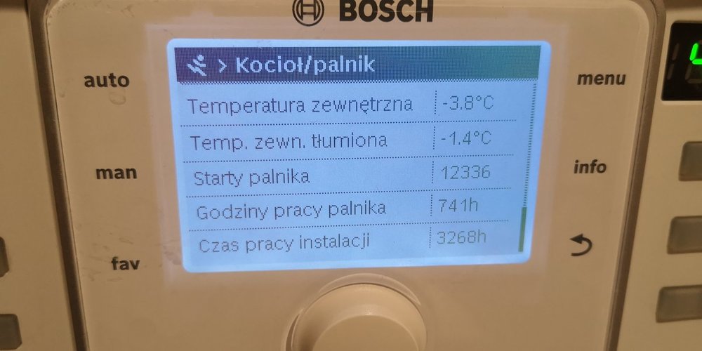

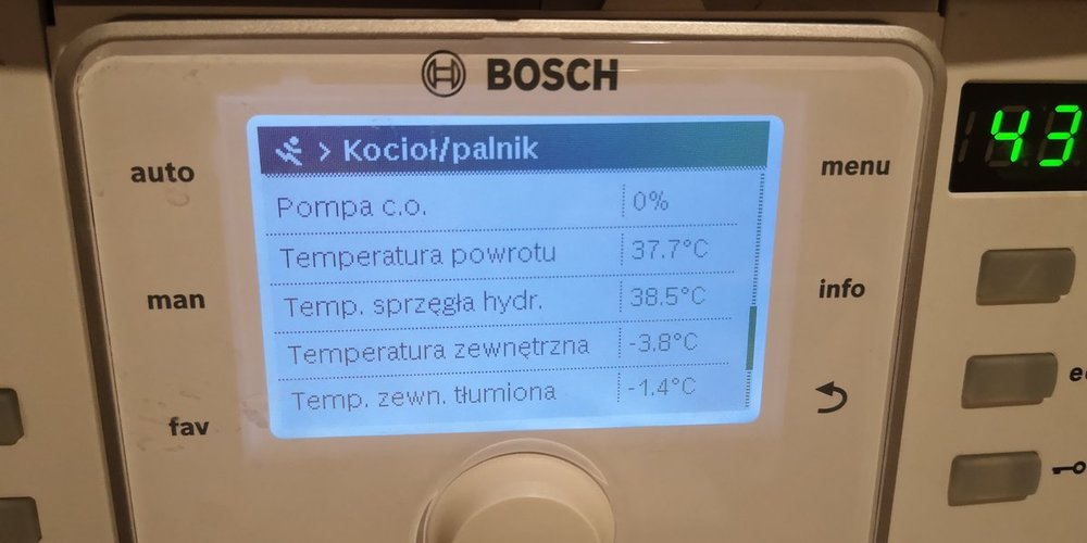

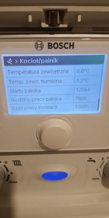

  • Współtwórca

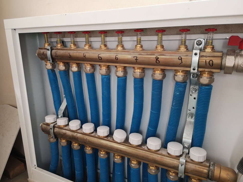

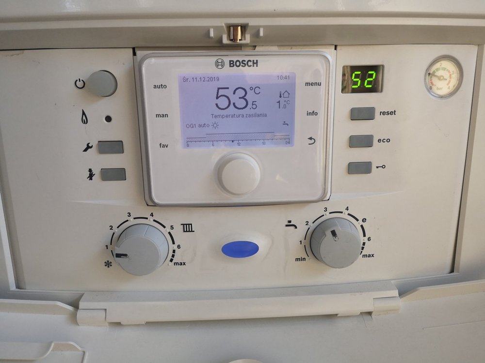

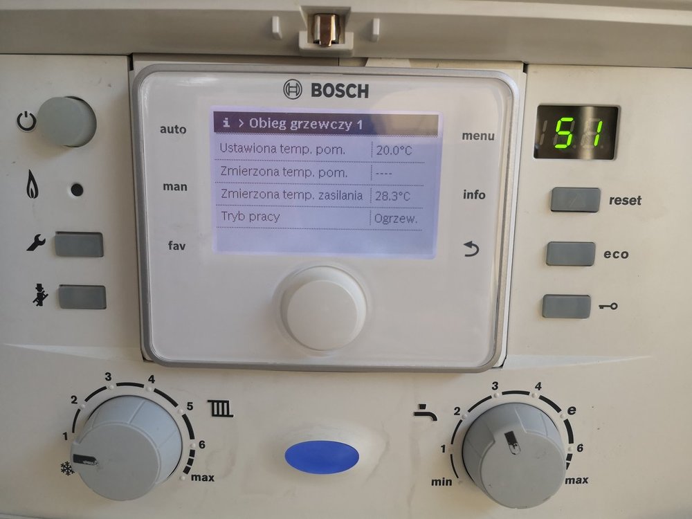

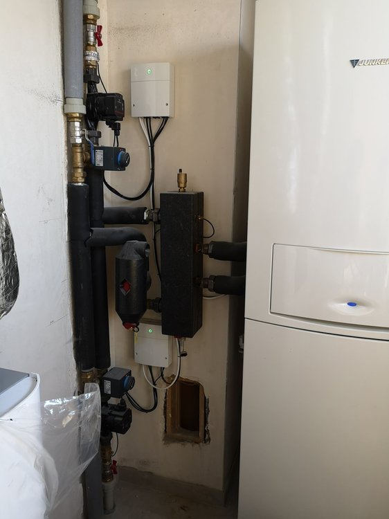

  1. Ej, ja wiem jak się przepływ zmniejsza i co trzeba przykręcić. Tylko te nakrętki są takie beznadziejne, że się nie da normalnie bo się tylko plastik wyciera, a nakretka nichuchu równo nie idzie. Na górze w gościnnym pokoju na siłę kombinerkami zakrecam obieg :/
  2. Hehe, to śmieszne z tymi nakrętkami bo ta firma mówiła mi, że właśnie nimi mam sobie kręcić jakbym chciała gdzieś zmniejszyć temperaturę :P Teraz to niech sobie sami dokręcą te chińskie, beznadziejne nakrętki... Obecnie mam wszystkie odkręcone i połowa ma przepływ na maksa, a druga 1l. W łazience zimno :/ Dziękuję za ustawienia, jutro zmienię. A dlaczego typ domu: ciężki?

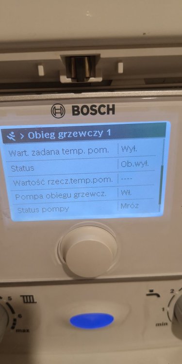

  3. Hej. Ten komunikat się wyświetla jak ogrzewanie jest w programie obniżenia. Dzisiaj dla odmiany nie mam przepływu na obwodzie do łazienki i jest zimno... Pozostałe przepływy też nie są równe. Czy podniesienie temperatury na piecu o 1 stopień może tu pomóc? I jeszcze jedno pytanie. Czy można sobie wymienić te zakrętki od rotametrów? Bo te co mam założone to chyba najtańsze g... Nie da się tego normalnie odkręcać/zakręcać tylko od razu te korki krzywo się ustawiają i ścina się w środku ten plastik.

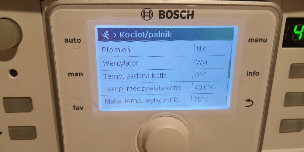

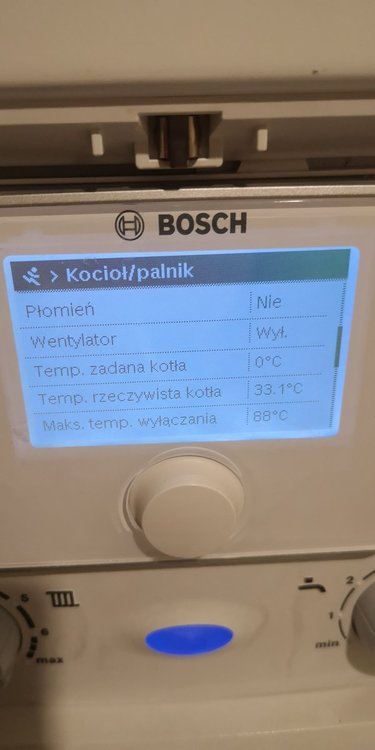

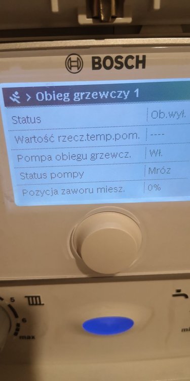

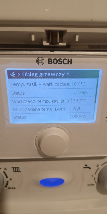

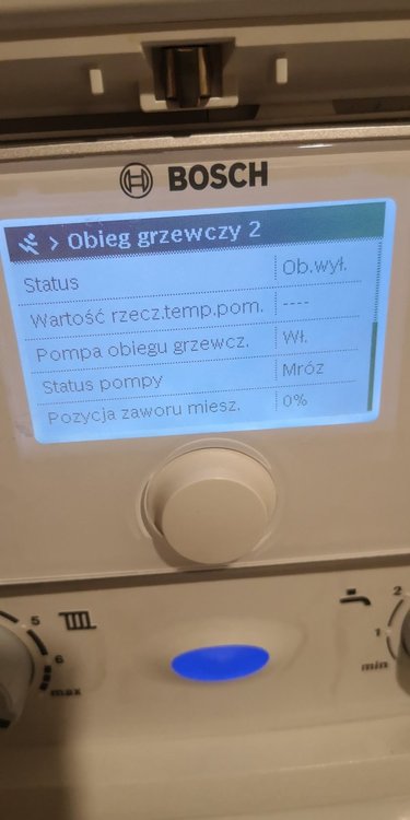

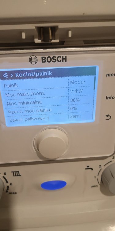

  4. Hej. Nie wiem co serwisant robił bo nawet mi nie wyjaśnił jak się ten piec obsługuje. Powiedział, że nie jest od tego... Zwiększyłam moc ogrzewania na piecu na 5 i mniej zużywa gazu i jest mniej startów (o 20%). Ponizej świeże zrzuty.
  5. Tak, mam ustawione krzywe grzewcze + sterowanie pogodowe na zewnątrz + zadaną temperaturę osobno dla każdego obiegu. Pokazywana temperatura to zasilanie na cwu z tego co już ogarnęłam. Nie ma wpływu pomieszczenia. Nie mam czujnika salonie.
  6. Instalator od pieca uważa, że widocznie są takie straty ciepła w domu, że się palnik włącza tak często, a w internetach bzdury piszą...
  7. Ta firma co mi to robiła jest beznadziejna i nie mam czegoś takiego jak schemat instalacji...
  8. Edit: w piecu mam zasobnik 210 l, a serwisant powiedział, że mam pokrętło od ogrzewania na piecu ustawić na maksa, a nie na 1. Sprawdzę czy to pomoże...
