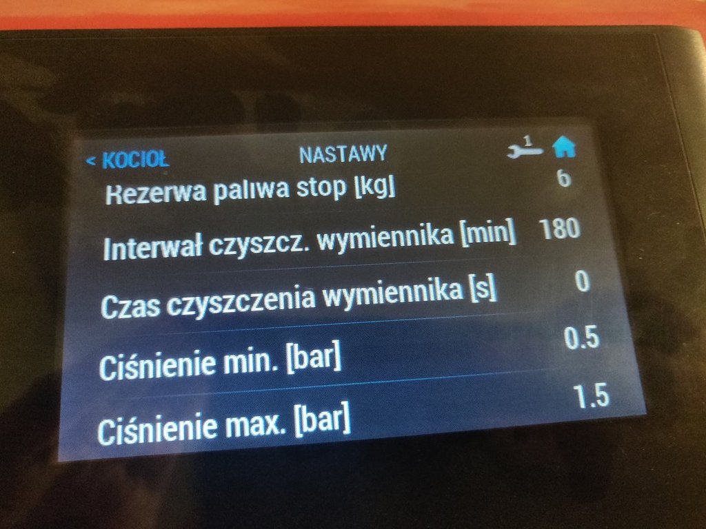

Po aktualizacji do 2,145TE, na szybko względem v2.118 TE doszły opcje czyszczenia wymiennika, tryb cichy wymiennika. Zdjęcia w załączniku. Czy orientujecie się czy VideRoom również się aktualizuje? -

Otrzymałem dziś od Tekli nową wersję softu do IgneoTouch - soft 2,145TE. Changelog brak - będę sprawdzał czy coś dodali, ale pewnie w interfejsie nic nie zobaczę. Sam posiadam obecnie - v2.118 TE Macie jakieś porady na co zwrócić jeszcze uwagę, aby bezpiecznie wgrać soft, oczywiście posiłkując się instrukcją - Instrukcja instalatora igneo touch? -
