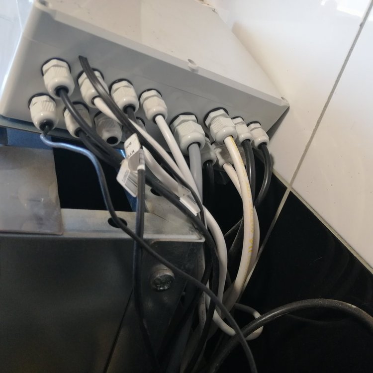

Jeszcze raz ja. Nadal mam problem z regulatorem pokojowym. Kiedy w opcjach ustawienia kotła ustawiam termostat na opcje uniwersalny (zamiast opcji wyłączony) a w opcjach wyłącz pompe, wszystkie ikony z menu głównego o chodzeniu pomp itp znikają, lecz w menu informacje pompa i zawory pracują normalnie więc nic się nie zmienia. To samo gdy ustawiam w mieszaczu termostat jako uniwersalny pokazuje mi się w menu informacje jako wyłączony, a gdy ustawiam w mieszaczu jaki wyłączony pokazuje jako ON. Sygnał gdy zmieniam temp zadana na regulatorze piec znajduje, bo czujka zaczyna pracować i mogąc, ale widocznie żadne styki nie otwierają i nie zamykają pompy. W tym momencie np gdy słońce świeci nie mogę zapanować nad temp i w salonie mam już 25st. Wyłączyłem pompę poprzez ustawienie termometru jako uniwersalny i opcje wyłącz pompe od termostatu. Nijak ma się to do tego gdy temp spadłaby nawet do 0. Pompa się nie zalaczy mimo sygnału. Sterownik i jego kable (mi nic nie mówią, Wam pewnie też nie) -

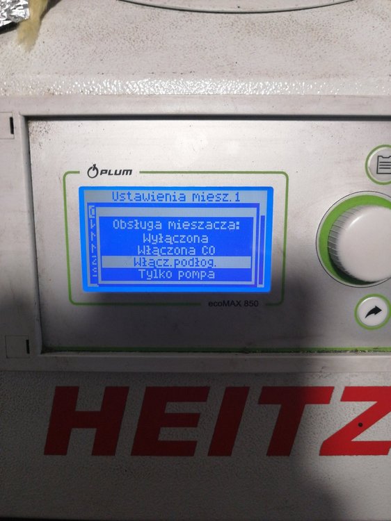

Kurcze mój sterownik pokojowy nie działa, jakie ustawienia bym i kombinacje nie dał to nie reaguje. W ustawieniach mieszacza wybieram opcję termostat wyłączony to w menu informacje ukazuje się 'termometr pokojowy ON', gdy wybieram opcję uniwersalny, to w menu przeskakuje OFF. Jak masz poustawiane, jakie opcje, bo chce właśnie grzać takim sposobem jak Ty. Też sama podłogówka. Pomożesz? Piec Heitz, sterownik plum ecomax 850-2, regulator pokojowy tybox 137 Pozdro -

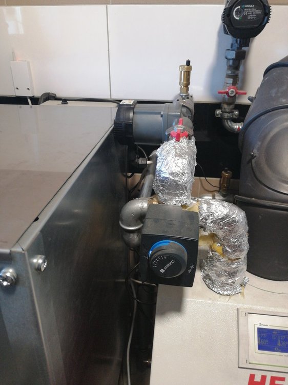

Chciałbym aby termostat pokojowy utrzymywał temp w pokojach, dokładnie, i odcinac ten zawór 4ro drogowy z siłownikiem oraz ta pompę za nim żeby nie pchala wody dalej. Kocioł lepiej aby pracował bez wyłączenia. Chodzi o to, że jeśli wybiorę opcje wyłącz pompe to pompa ta za zaworem rzeczywiście się wyłącza i nie pcha wody w podłogowke, ale załącza się zawór 4ro drogowy i siłownik i ciągle pracuje i nie wiem co to może oznaczac Sory, że piszę tak chaotycznie ale kotłownia to dla mnie czarna magia póki co jeszcze.. -

Kurcze pomóż ktoś, skalibrowalem na nowo mój regulator tybox 137 i na napięciu pokazuje jako ON. Nie reaguje w ogóle jaka temp by mu nie zadał. W ustawieniach robiłem już chyba wszystkie kombinacje, jak wyłącza np pompę co to zawór 4d z siłownikiem się załącza, nie wiem czy to w czymś przeszkadza. Jakie opcje muszę ustawiać aby pompa była zależna od termostatu? W opcjach mam włączona podłogowke Ster plum 850-2c -

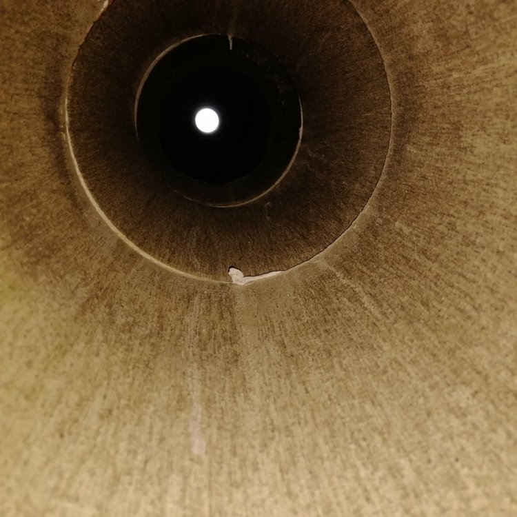

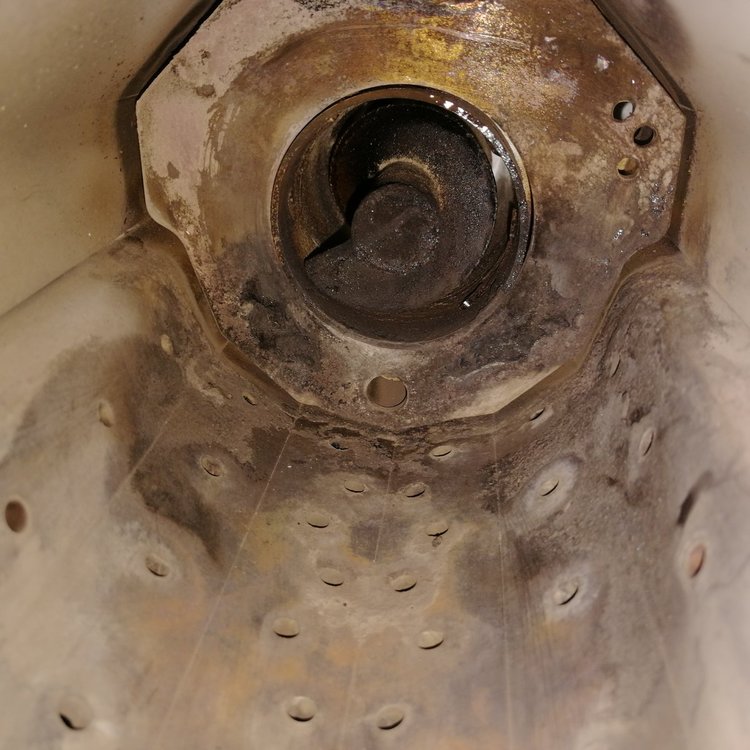

Witam panowie po przerwie. To ja z nieszczęsny palnikiem kipi basic, piec heitz 11kw, 80m2 parteru podlogowka. Strop nadal nie ocieplony (w 1/3). Zakupiłem pellet firmy sylva 1t, popiół napalniku a w zasadzie czarne kupki nadal zostają.. Wyregulowalem go tak, że płomień na wszystkich mocach praktycznie jest na 95-100%. Obecne nastawy Moc max 11kw nadmuch 30% Moc śr 7kw nadmuch 27% Moc min 5kw nadmuch 22% Takie nadmuchy w moim mniemaniu dają odpowiedni płomień. Pompka zmieniona z UWAGA nastawionego 6 biegu (circula helio) na 3, potem 2, następnie bieg auto ale optymalnym wydaje mi się jest bieg 1 i taki używam, i uwaga, spalanie z początkowego 225kg tydz, potem 165kg tydz, teraz posiadam troche ponad pół podajnika co daje wynik spalania 75kg/tydz. Temp cały czas w domu taka sama, (22,5st) na dworzu równiez 1-5st jak wcześniej. Co sądzicie o wyglądu tego palnika po wyczyszczenia i odkurzeniu? Co z tym czarnym nagarem? Komin po 2 mies palenia wygląda następująco : Pozdrawiam -

Może zmienić fl poprostu 100% na max, min zostawić, jak sądzisz?
