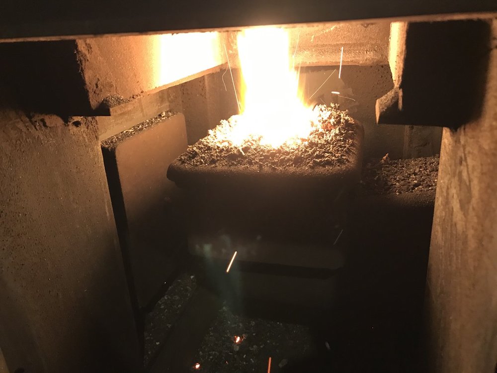

Witam. Tak wygląda sytuacja gdzieś po 30 minutach pracy po czyszczeniu pieca. Ustawienia 22% nadmuch podawanie 5s przerwa 40s -
Witam. po zmaganiach udało się kupić eko chwałowice pieklorz, pierwszy sezon zaczyn palić Pieklorzem, tak to wcześniej był przeważnie karlik. Nie mogę znaleźć optymalnych ustawień, temperaturę dobija. ale są spieki, dużo sadzy na ścianach. Pieklorz potrzebuję więcej wiatru czy mniej? lepiej mniejsze dawki podawać i krócej? Piec 1.2kw, sterownik tech st480, palnik ekoenergia wyczyszczona oraz uszczelniona sylikonem. obecne ustawienia 5sek podawanie przerwa 30sek nadmuch 25%.

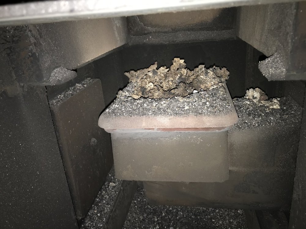

Po około godzinie pracy Po przegarnieciu korony, 10 min pracy, białe na ścianach to po użyciu sadpala, ponieważ gdy zwiększyłem czas podawania do 8s w czasie w pracy to w środku zrobiło sie czarno. -
Proszę o pomoc w ustawieniu kotła
xlobuzek89x odpowiedział(a) na xlobuzek89x temat w Kotły z podajnikiem
Witam. w Tym sezonie zakupiłem opał KARLIK bezpośrednio od producenta. nie mogę znaleźć dobrych ustawień do tego ekogroszku. Piec 1.2 kw OSIEK 5 klasa sterownik tech st480, palnik ekoenergia. Praca. 7/ przerwa 57sek nadmuch 32% podtrzymanie 13 sek Przerwa 20 min wentylator 50 sek co 14.30min ogólnie to węgiel nie spala się w drobny popiół tylko tworzą się "kalafiory",dodam korona jest uszczelniona. -

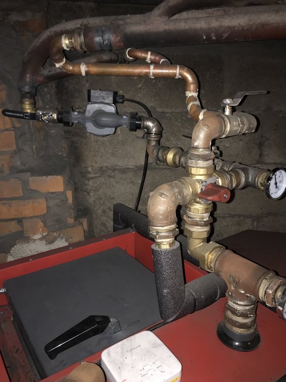

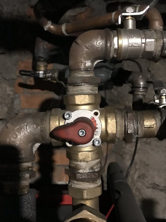

Zawór czterodrogowy mam sterowany ręcznie, womix, obecnie ustawiony na 5. Cykl pracy pompy ustawić aby obniżyć temp kotła po przejsciu w podtrzymanie, bo sterownik odcina pompę i temp dobija do 80 na kotle.... -

Piec z pracy do podtrzymania tak jak pisałem sterownik wyłącza prace pompy i temp potrafi dobić do 80 stopni, czy np gdybym ustawił dodatkowo cykl pracy pompy np 30 S pracy 5 min przerwy, czy obniży wtedy temp co w kotle do zadanej 64 ? Obecnie cykl pracy pompy mam wyłączony jedynie sterowanie pompy jest załączone gdy wyłącze opcje sterowania pompy wtedy pompa się załącza i działa nonstop -

Witam nie znalazłem opcji z miesiaczem jedynie tylko pogodowka. Po 24h zmianie ustawień na 12 S podawania w podtrzymaniu i 20 min przerwy oraz praca wentylatora 26 S co 20 min zastałem taki widok. Po usunięciu kalafiorów żar był bardzo nisko w palenisku a na gorze węgiel nie spalony bez żaru dopiero przy ręcznej pracy podajnika około 15 do 20 sekund podniosło żar 1cm powyżej paleniska. Nadmuch był ustawiony na 15 % a temperatura na kotle była 73 stopnie przy zadanej 64. Ustawienia kotła w czasie pracy mam takie 10 S podawania 58 S przerwy -

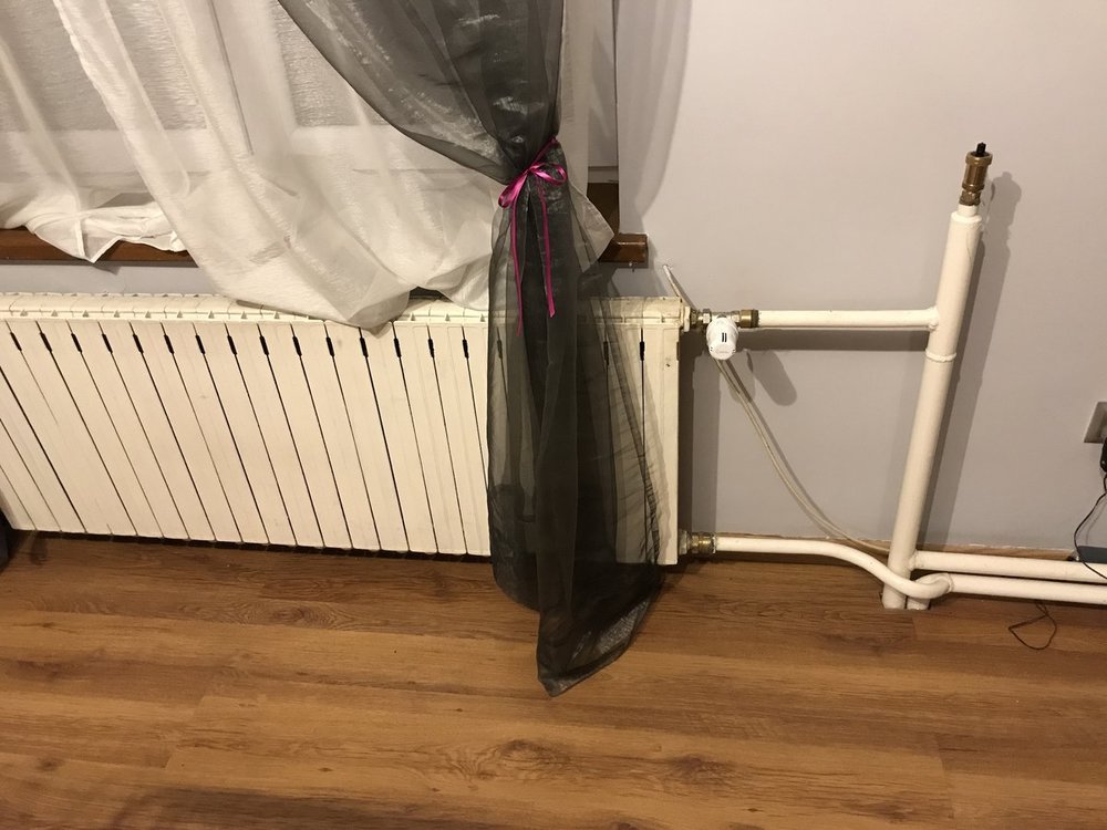

Poszukam czyli najlepiej jak pompa będzie pracować 24h ? Nie zależnie od sterownika pokojowego. Spieki miałem w pracy kotła źle napisałem wcześniej gdy nadmuch był na 20% przy 15% spiekow brak ale więcej dymu w piecu po otwarciu drzwi. miałeś racje z uszczelnieniem paleniska oraz inny użytkownicy. Zamontuje sam taki siłownik Trzeba go zgrać z sterownikiem pokojowym oraz jaki kupić firma model ? -

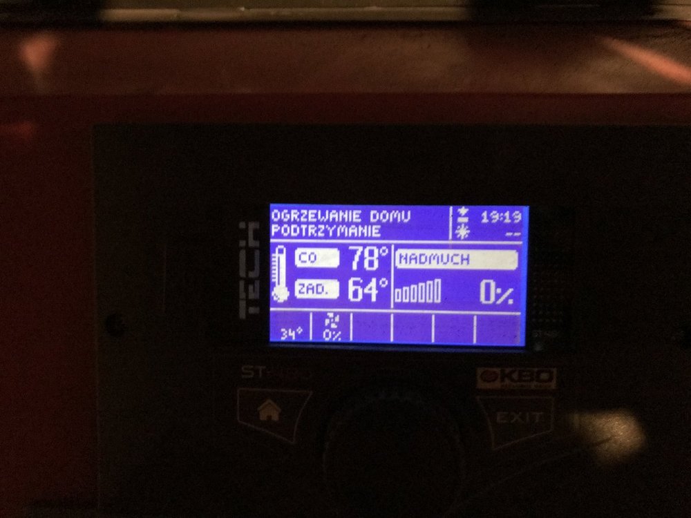

Witam. a więc kocioł opanowałem w trybie praca, ładnie spala i zaraz nad linią paleniska, jednak uszczelnienie paleniska bardzo dużo dało na plus niebo a ziemia. Mam jeszcze jeden problem z podtrzymaniem. Jak kocioł dobije temp w pokoju do 21 stopni to sterownik wyłącza piec oraz pompę obiegową odrazu i wtedy temp na kotle potrafi skoczyć do 80 stopni, gdy ustawiłem czas podawania w podtrzymaniu 10s pracy, 20 min przerwy, praca wentylatora 10s co 15 min, to kopczyk schodzi do połowy paleniska, a temp nadal utrzymuje się w granicy miedzy 70 a 78 stopni, oraz pojawiają się kalafiory. w którą stronę pójść w takiej sytuacji, np 10 s podawania co 10 min i nie ruszać pracy wentylatora żeby dopalał węgiel czy np ustawić 20s co 30min tylko czy akurat wtedy kopczyk nie wypali się powiedzmy do ślimaka zanim piec poda paliwo? -

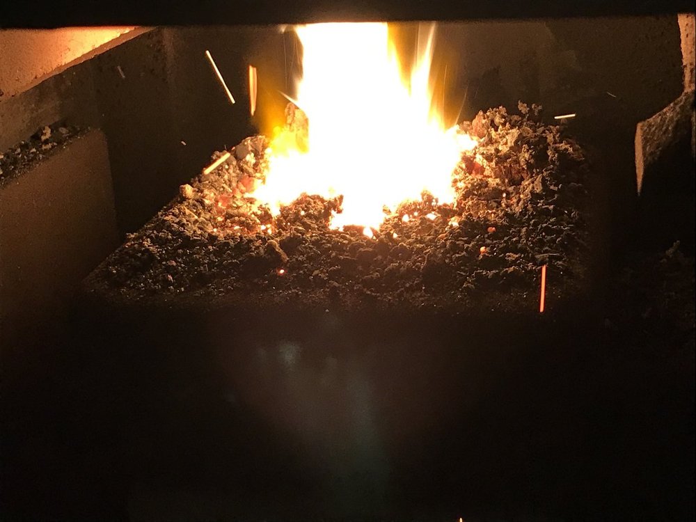

Tak wyglada sytuacja 2 godz Ponad w trybie podtrzymania bez przechodzenia pieca w tryb pracy tylko podtrzymanie temperatura CO wynosi 78 stopni na zdjęciu u góry paleniska to są spieki kokosowe czy żużlowe ? Poniżej to popiół jaki był podczas pracy. Dodam jeszcze żar znajdował się ponad polowe poniżej lini paleniska dopiero w pracy ręcznej podniosłem go aby znajdował sie na równo z paleniskiem -

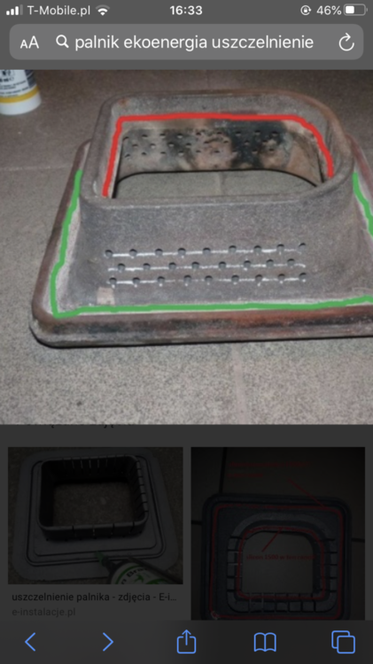

Witam. Tak wyglada sytuacja po około 45 min po pierwszym rozpalenia pieca, ustawiłem czas podawania na 8s przerwa 52s ponieważ przy 5 S kopczyk opadał poniżej lini palnika, nadmuch ustawiony na 15%. Ustawienia w podtrzymaniu mam takie 10s podawania 20 min przerwy wentylator 36s pracy przerwy 14min następnego dnia załączę zdjęcia z podtrzymania. Zawór czterodrogowy ustawiony na 5. Przypomnę węgiel z Kopalni Bobrek IMG_1900.MOV -

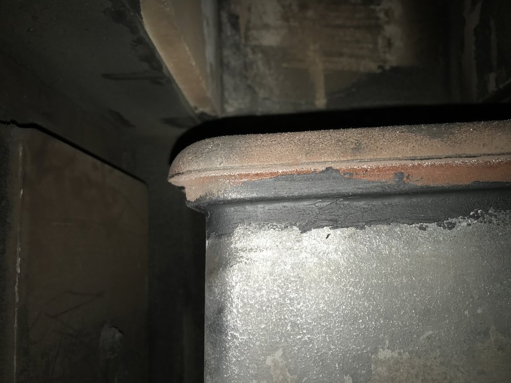

Witam. Palnik uszczelniony dodatkowo jeszcze dałem silikon wokół,oraz w miejscach zaznaczonych, czekać 24 h po montażu czy pare godzin wystarczy aby silikon związał ? Zostawić ustawienia w pracy 5s podawania, 52s przerwy nadmuch 25% a w podtrzymaniu 10s pracy oraz 30 min przerwy, wentylator 26s pracy, 14 min przerwy -

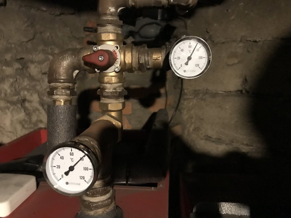

Raczej w podtrzymaniu, ponieważ zaraz po przejściu z pracy do podtrzymania kopczyk był cały czerwony od żaru i popiołek jak z papierosa. Sterownik Tech st480, do tego w pokoju sterownik salus 091flrf v2, czterodrogowy to zwykły WOMIX, z takim czerwonym pokrętłem zdjęcie na początku tematu wkleiłem. Gdy dobije do temperatury zadanej 64 stopni, to gdzieś po 15 min temp C.O wynosi 78 stopni kopczyk momentalnie zapada się w dół, około 1c poniżej linii paleniska. 78 temp dość długo utrzymuje się w podtrzymaniu. -

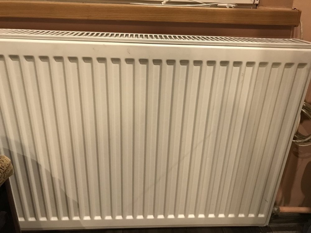

Instalacja była robiona Dobre 15 lat wstecz jeszcze wszystko poprowadzone stalowymi rurkami, te grzeją wiec myśle nie potrzebnie robić koszty jedyny minus ze piec dłużej musi nagrzać wodę, czyli jak uszczelnie palnik to z nadmuchem korekta w dół, i czas podawania i przerwy to nie korygować dużo? 2 mam tylko takie stalowe wymienione podczas remontu w instalacji zawor 4d womix pokrętło ręczne -
