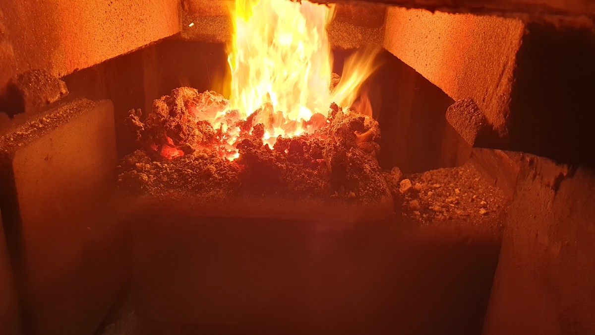

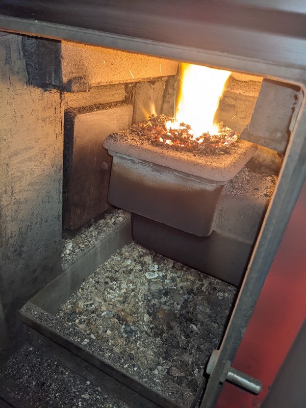

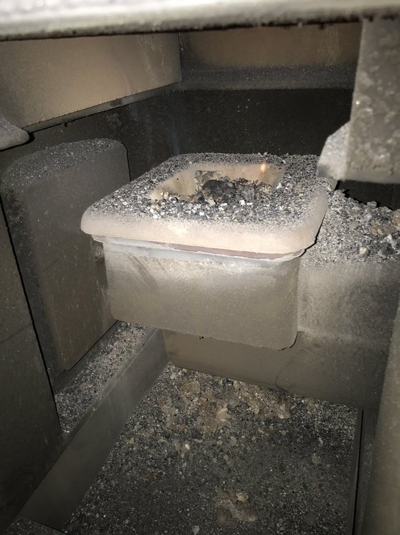

  1. Taka sytuacja to za mało powietrza czy tym podtrzymaniem które miałem?. Ustawiłem teraz 2s podawanie co 7 min bo w sterowniku minimalna opcją to 2s. Oraz wentylator 20s co 10 min

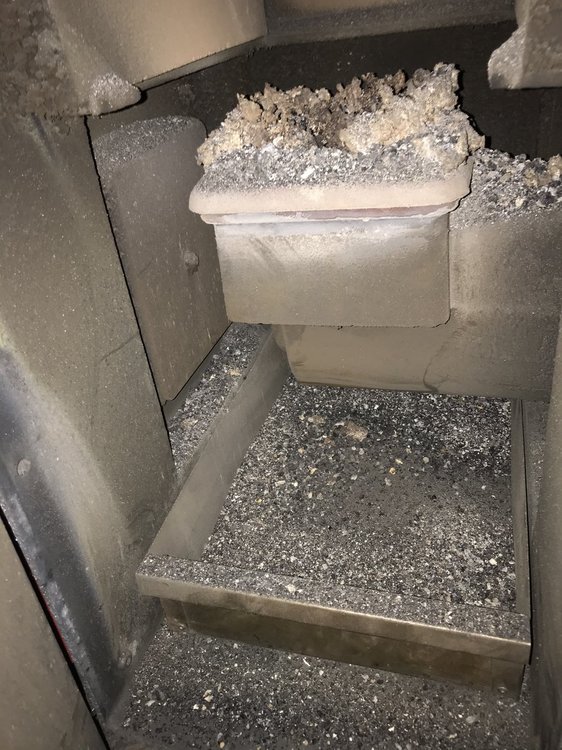

  2. Popiół nie zlepiony rozsypuje się, wydłużyłem przerwę na 46s zobaczę efekty jeszcze trochę za wysoko na retorcie. Dopytam o potrzymanie 9s co 25 min wentylator co 11 min przedmuch 50 s przy 10 sek było sporo nie spalonego węgla, skorygować któryś parametr ?
  3. Zgadza się jeszcze jest trochę za dużo na palniku. i jest węgiel nie dopalony. dużo lepiej jak było, mniej spieków. temperaturę osiąga dobrze. ustawię na 45s ale mocy dmuchawy nie będę zmieniał.

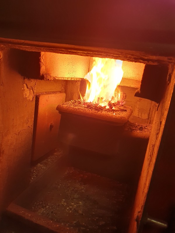

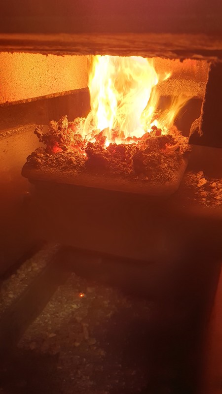

  4. Witam. Tak wygląda sytuacja gdzieś po 30 minutach pracy po czyszczeniu pieca. Ustawienia 22% nadmuch podawanie 5s przerwa 40s

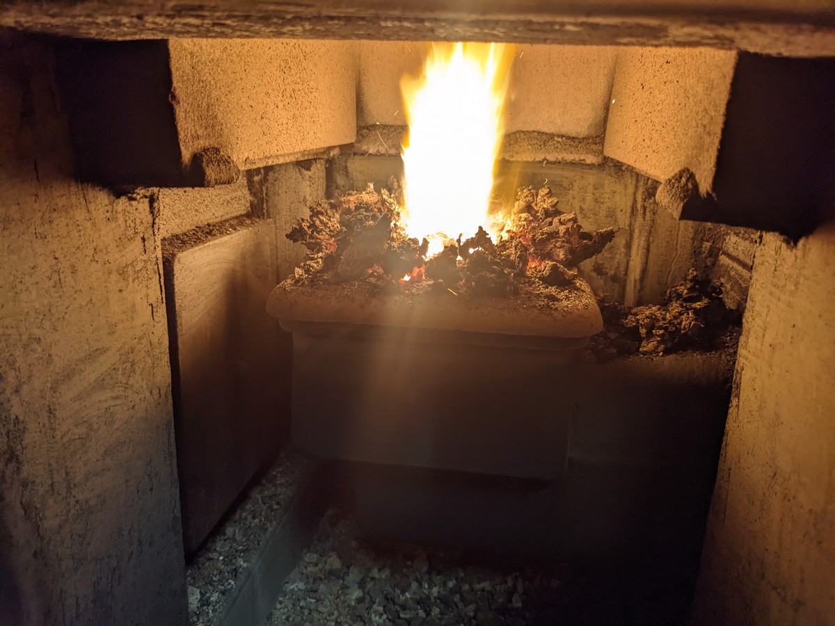

  5. Witam. po zmaganiach udało się kupić eko chwałowice pieklorz, pierwszy sezon zaczyn palić Pieklorzem, tak to wcześniej był przeważnie karlik. Nie mogę znaleźć optymalnych ustawień, temperaturę dobija. ale są spieki, dużo sadzy na ścianach. Pieklorz potrzebuję więcej wiatru czy mniej? lepiej mniejsze dawki podawać i krócej? Piec 1.2kw, sterownik tech st480, palnik ekoenergia wyczyszczona oraz uszczelniona sylikonem. obecne ustawienia 5sek podawanie przerwa 30sek nadmuch 25%.

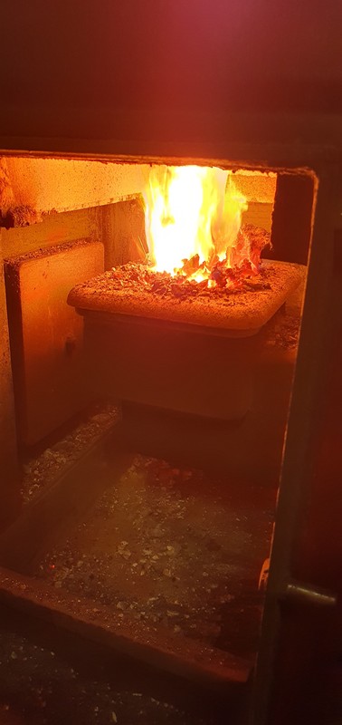

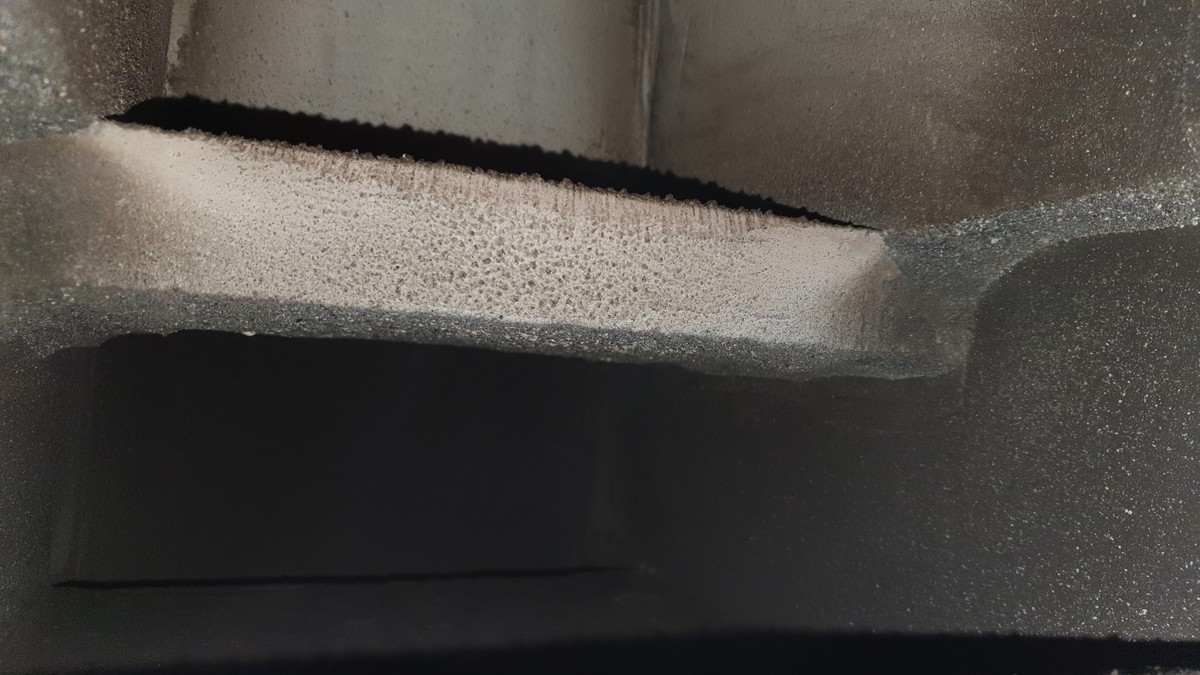

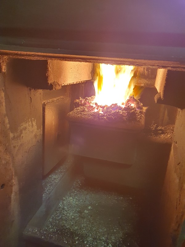

  6. Po około godzinie pracy Po przegarnieciu korony, 10 min pracy, białe na ścianach to po użyciu sadpala, ponieważ gdy zwiększyłem czas podawania do 8s w czasie w pracy to w środku zrobiło sie czarno.

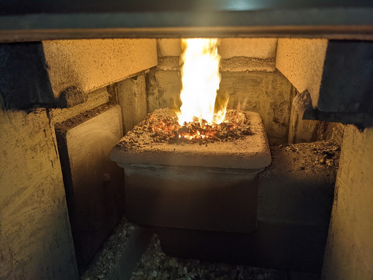

  7. Witam. w Tym sezonie zakupiłem opał KARLIK bezpośrednio od producenta. nie mogę znaleźć dobrych ustawień do tego ekogroszku. Piec 1.2 kw OSIEK 5 klasa sterownik tech st480, palnik ekoenergia. Praca. 7/ przerwa 57sek nadmuch 32% podtrzymanie 13 sek Przerwa 20 min wentylator 50 sek co 14.30min ogólnie to węgiel nie spala się w drobny popiół tylko tworzą się "kalafiory",dodam korona jest uszczelniona.

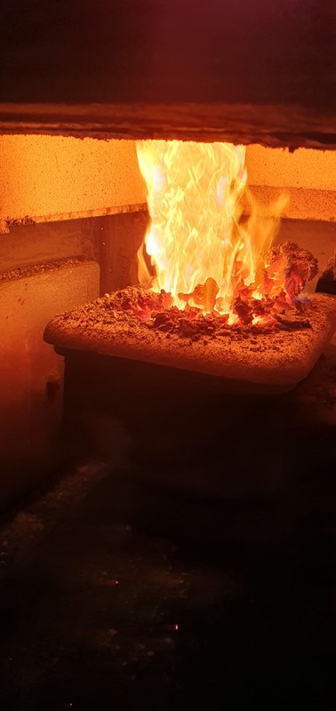

  13. Witam nie znalazłem opcji z miesiaczem jedynie tylko pogodowka. Po 24h zmianie ustawień na 12 S podawania w podtrzymaniu i 20 min przerwy oraz praca wentylatora 26 S co 20 min zastałem taki widok. Po usunięciu kalafiorów żar był bardzo nisko w palenisku a na gorze węgiel nie spalony bez żaru dopiero przy ręcznej pracy podajnika około 15 do 20 sekund podniosło żar 1cm powyżej paleniska. Nadmuch był ustawiony na 15 % a temperatura na kotle była 73 stopnie przy zadanej 64. Ustawienia kotła w czasie pracy mam takie 10 S podawania 58 S przerwy

  15. Poszukam czyli najlepiej jak pompa będzie pracować 24h ? Nie zależnie od sterownika pokojowego. Spieki miałem w pracy kotła źle napisałem wcześniej gdy nadmuch był na 20% przy 15% spiekow brak ale więcej dymu w piecu po otwarciu drzwi. miałeś racje z uszczelnieniem paleniska oraz inny użytkownicy. Zamontuje sam taki siłownik Trzeba go zgrać z sterownikiem pokojowym oraz jaki kupić firma model ?
