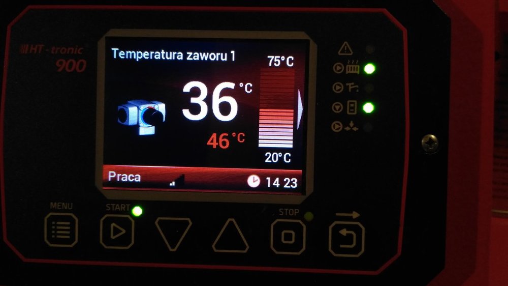

Nie do końca tak jest, że pod "jeden rodzaj" wejść. Pompa może zostać przy "pompa co" a obniżanie działa. Wystarczy przepiąć termostat do "term pok zaworu 1". Ale jak ktoś chce "stop pompy" to pompa musi być w "pompa co". Jak będzie w "pompa zaworu" to nie będzie się zatrzymywać po rozwarciu sterownika. 2 dni temu to testowałem, bo serwisant po wymianie płyty głównej trochę namieszał - wpiął pompę i termostat tak jak do obniżania, a ustawienia zrobił na "stop pompy". Wysłane z mojego COL-L29 przy użyciu Tapatalka
Przecież pisałem że tak ma być - termostat pokojowe zaworu 1 Wysłane z mojego COL-L29 przy użyciu Tapatalka 3 wejście od lewej na samym dole Wysłane z mojego COL-L29 przy użyciu Tapatalka Trzecia para złączek od lewej Wysłane z mojego COL-L29 przy użyciu Tapatalka
Moc pośrednią można było ustawić na starszych oprogramowaniach tych z 2017-18 roku. W nowszym oprogramowaniu jest tylko moc maksymalna. Ale w menu serwisowym jest też moc minimalna. Trzeba trochę pogrzebać w menu serwisowym. Wysłane z mojego COL-L29 przy użyciu Tapatalka

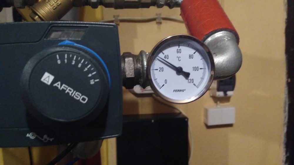

U mnie pompa do: pompa co, termostat wpięty do: termostat pok zaworu 1. Menu serwisowe - aktywacja modułów: termostat pokojowy co-wył, termostat pokojowy zaworu mieszającego 1- załączony. Potem w głównym menu wchodzisz w zawór mieszający 1: termostat pokojowy mieszacza-załączony, obniżenie nastawy zaworu mieszającego od termostatu - 10. Działa to tak, że grzeje tak jak ustawiony jest : Temperatura zaworu 1,po tym jak termostat w pokoju osiągnie temperaturę to pompa co nadal pcha wodę na grzejniki, ale zawór 3d obniża temperaturę o 10 stopni. Kocioł pracuje non stop, przechodzi sobie na podtrzymanie lub na postuj - jak nie masz włączonego podtrzymania. Wysłane z mojego COL-L29 przy użyciu Tapatalka Więcej ustawień palnika jest w menu serwisowym-6543 Wysłane z mojego COL-L29 przy użyciu Tapatalka

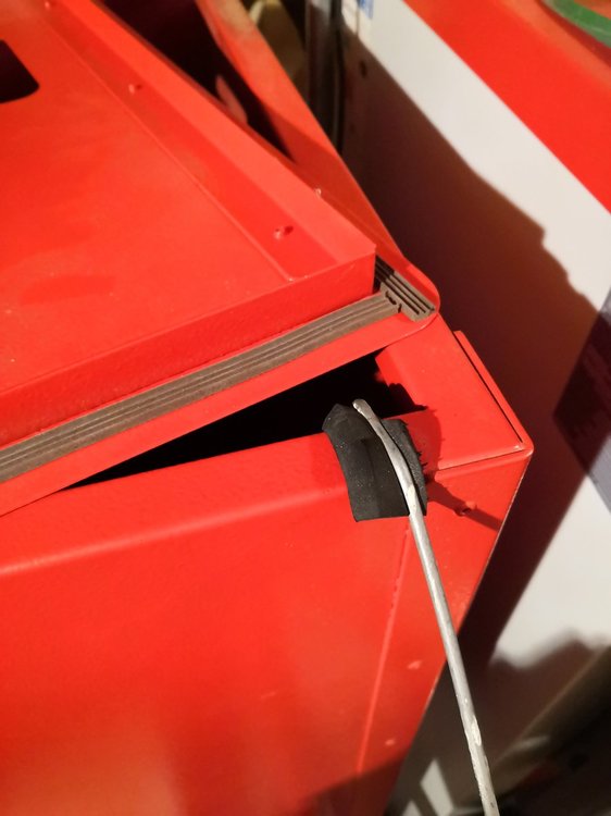

Pilnowałem żeby było równo, ale "pomagierom" przy noszeniu się strasznie spieszyło i tak wyszło.

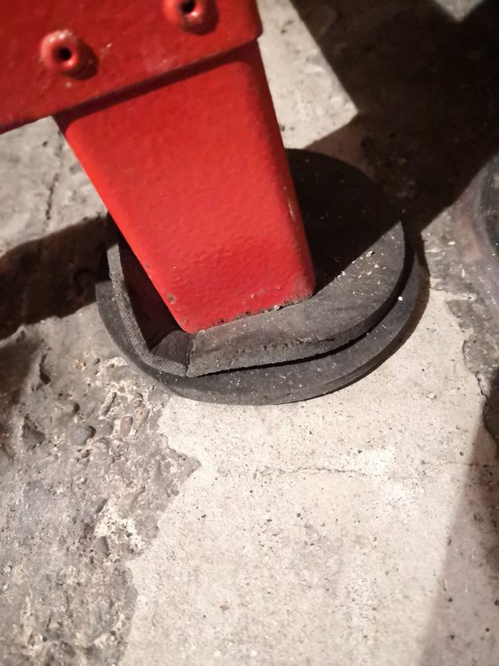

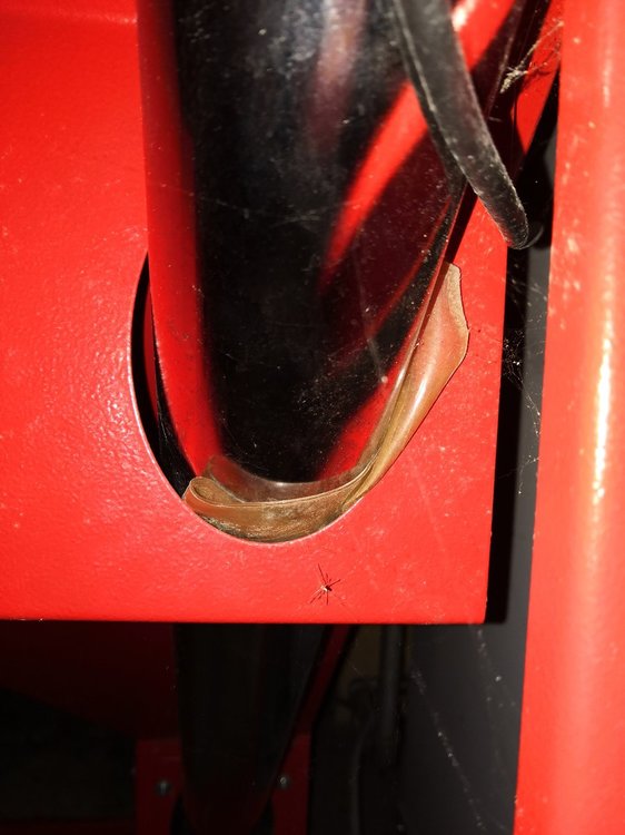

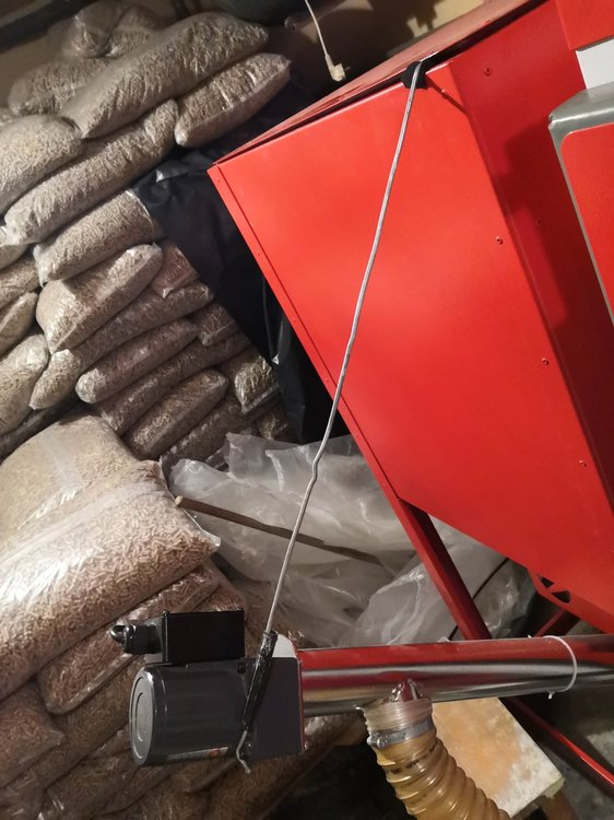

Oto mój patent na buczenie podajnika: Podkładki gumowe pod nogami, gumowa uszczelka pod klapą, izolacja podajnika od blachy oraz odciąg podajnika(zeby nie opierał się o blachy tylko wisiał). Jest znacznie ciszej.
Głośno znaczy że podajnik głośno pracuje czy "buczy" i drży cały podajnik?

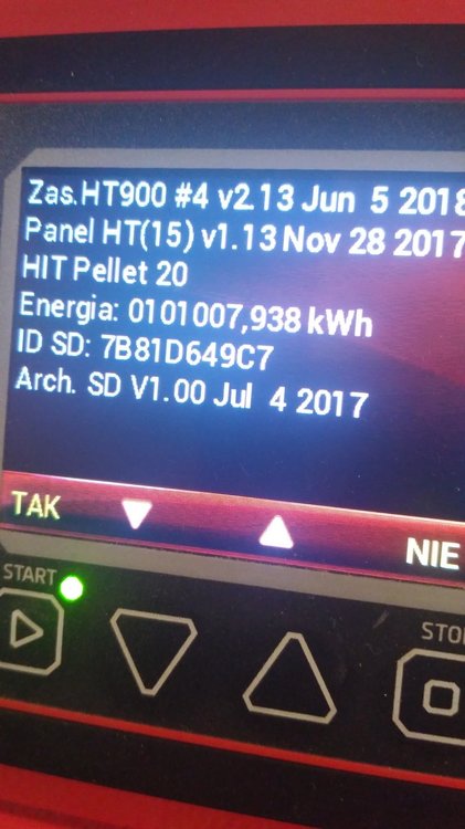

Witam. Odnośnie podtrzymania to sprawa ma się tak: u jednych działa, u drugich nie. U mnie działała ale czasem "glupialo". Pokazywało ze jest podtrzymanie a kocioł palił dalej jak na mocy minimalnej a czasami pośredniej - jak mu "odbiło". Czasem zamiast przejść w podtrzymanie (było włączone) dalej palił aż do maksymalnej temp. kotła 85 st. Po zmianie oprogramowania na nowsze teraz działa podtrzymanie jak powinno. Ale inaczej się ustawia podtrzymanie w starym oprogramowaniu, a inaczej w nowym. W starym się ustawiało czas sypania pelletu na cykl, który był wydłużony - chyba 60 albo 70 sekund. (normalny cykl pracy to 20 sek.) . W nowym się ustawia tylko ile % mocy minimalnej w podtrzymaniu (np. 50) oraz nadmuch. Histereze kotła w podtrzymaniu zmniejszamy na 2-3 stopnie. Jeśli u kogoś, tak jak u mnie, postuj kotła wynosił tylko 15-20 minut i znów rozpalanie to włączenie podtrzymania ma sens. Przez 2 sezony miałem prawie 2500 rozpaleń (część a nich było wynikiem wadliwego czujnika jasności). Oczywiście grzałka tego nie wytrzymała i była już 1 raz zmieniana. Od poczatku stycznia 2020 kiedy wgrali mi nowsze oprogramowanie i podtrzymanie działa tak jak powinno mam na dzień dzisiejszy 260 rozpaleń. Palę od początku października, temp zaworu 34 - 37 st. C. W zależności od temp. Na noc kocioł wyłączam. Pali się od rana do 22-23.godziny. Spalanie średnio 15 kg pelletu na dobę. Myślę że tak jak napisano ,za mała moc minimalna. Ale ten nadmuch 20 na takiej małej mocy? Nie za dużo? Ja mam moc min 10 kw i nadmuch też 10. Moc maks 18-nadmuch 23. To jest wystarczająco. Albo po prostu trzeba przeczyścić kocioł w środku. 1 mm osadu osłabia moc grzejną o parę %.

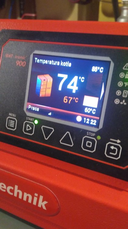

Witam. Zrobiłem ustawienia fabryczne i nadal jest to samo. Jednak jak wyłączę podtrzymanie to kocioł przechodzi normalnie na postój. Jak włączę podtrzymanie to znów grzeje do 85. Twierdzę że to podtrzymanie się jakoś popsuło. Może ma to związek z tym moim wcześniejszym skasowaniem liczników? Mam wzywać servis?

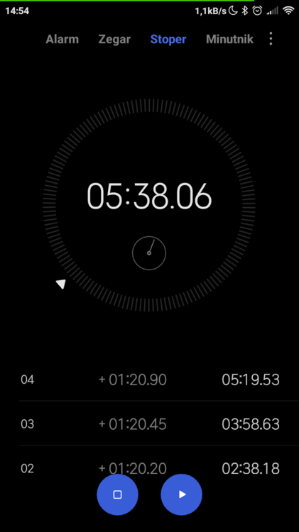

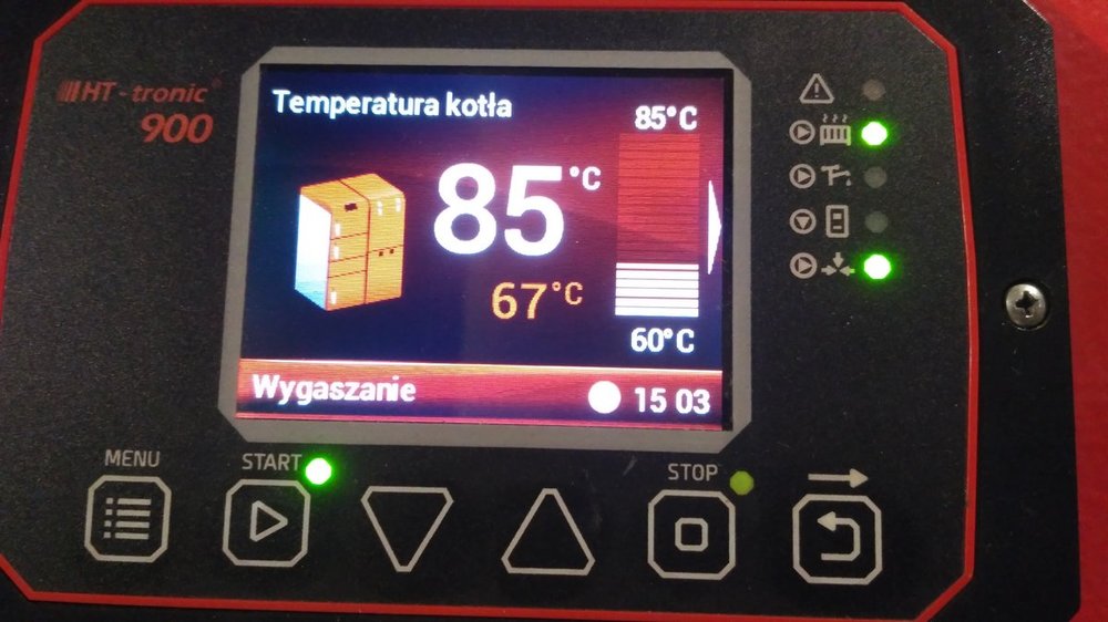

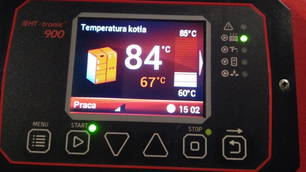

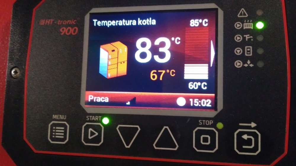

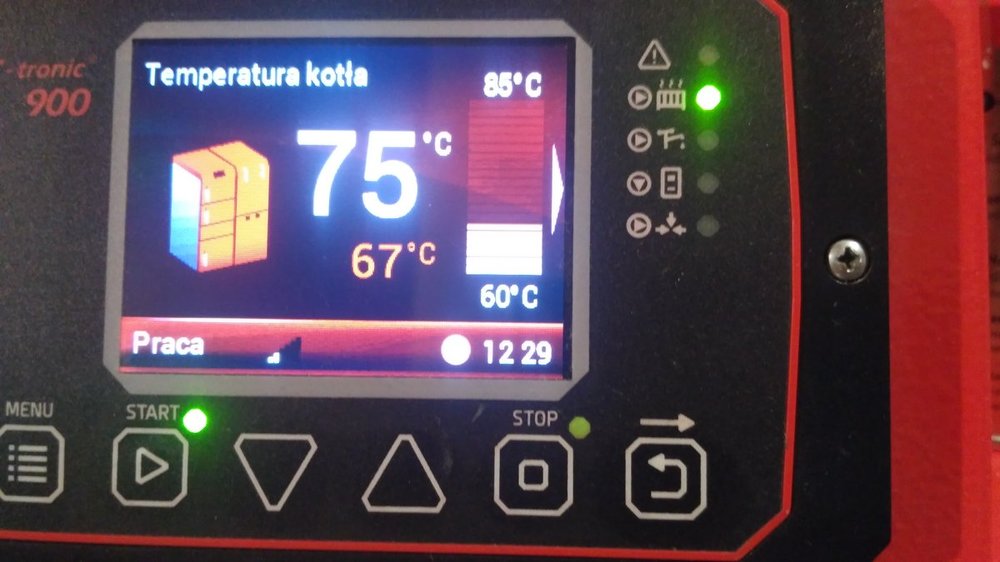

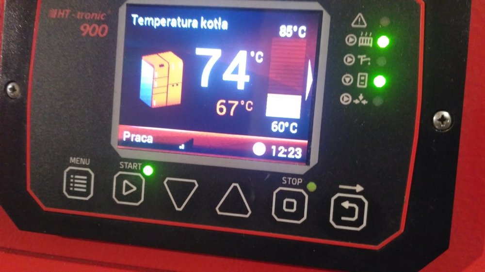

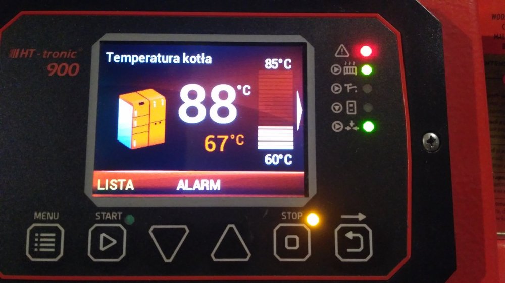

Ale po co? Temperaturę utrzymuje dobrze, obniżenie 10 St od termostatu Cwo myan wyłączone. Dokładny opis. Po przekroczeniu temp zadanej kotła zamiast włączyć podtrzymanie grzeje dalej. 80 sekund z mocą min a potem 80 sek z mocą zwiększona na 12 kw lecz wiatrak ten sam co na min(9kw) czyli 10 %. Tak wkolko co 80 sek zmiana mocy(2kreski,3kreski 2,3...) aż do grzeje do 85 st. Dopiero się włącza wygaszanie i oczywiście jak minie 88 to alarm i cała procedura z wychladzaniem kotła. Załączam zdjęcia jak by ktoś nie wierzył.

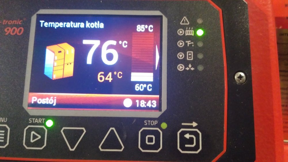

Kocioł trzyma temp zadaną aktualnie 35 St na zawór trójdrogowy. Tylko przechodził zawsze na podtrzymanie w a teraz grzeje na maksa. Teraz akurat przeszedł na postój. Ale powinien normalnie być w podtrzymania. Nie wiem kiedy przeszedł na postój ale teraz jest ponad 80 st i spada. Wyłączyłem zasilanie wyłącznikiem na czarnej skrzynce i włączyłem spowrotem ale nic nie pomogło. Dalej nie ma podtrzymania.
Witam noworocznie! Mam znowu problem. Dziś poszedłem do kotłowni i zauważyłem coś dziwnego. Kocioł grzeje ponad zadaną temp i nie chce przejść do podtrzymania bo takie mam włączone. Ponadto na wyświetlaczu moc kotła skacze z 2 kresek do trzech i tak wokoło. Co znowu się porobiło? Dałem stop kotła i znowu start lecz po ponownym rozpaleniu jest to samo. Co to jest? Czy ktoś tak miał kiedyś?

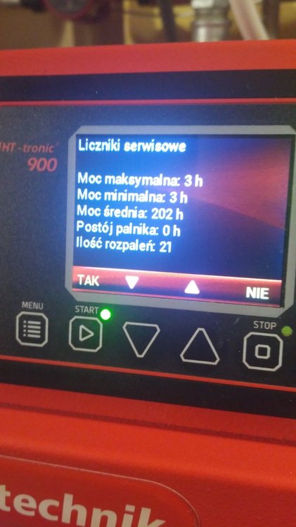

Teraz mam tak. Ale widzę że licznika energii nie skasowało. No to nie wiem o co chodzi. Skasowało i tyle. Może cuda wigilijne jakieś :)
No ja po pierwszym sezonie i po 5 tonach pelletu miałem też ok 1500 rozpaleń ale godzin to dużo więcej ale się wszystko skasowało. Ogrzewam 180 m2. Tydzień temu otwieralem skrzynkę komputera bo kumpel miał problem i patrzyłem do jakich wejść mam podpięte pompy oraz termostat pokojowy. Może wtedy coś się stało? Ale tej płytki z kartą SD nawet nie dotykalem. No ja po pierwszym sezonie i po 5 tonach pelletu miałem też ok 1500 rozpaleń ale godzin to dużo więcej ale się wszystko skasowało. Ogrzewam 180 m2. Tydzień temu otwieralem skrzynkę komputera bo kumpel miał problem i patrzyłem do jakich wejść mam podpięte pompy oraz termostat pokojowy. Może wtedy coś się stało? Ale tej płytki z kartą SD nawet nie dotykalem.
