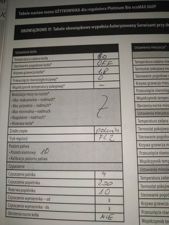

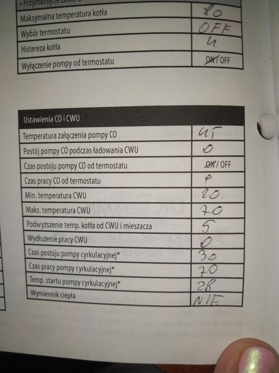

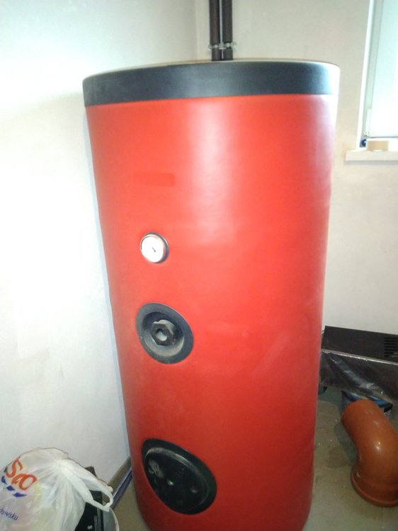

Ok to zaczne od początku. Dom 230m ocieplenie 15cm, ocieplenie dachu wełna mineralna 30 i 15, okna 3 szybowe zbiornik na 200 litrów. Pale pelletem Komax 6mm i jak na moje to Piec pali dość dużo. Po przeczytaniu kilku komentarzy komu ile pali to dochodzę do wniosku że mój pali stanowczo za dużo. Odkąd go mam spala mi w granicach 40kg na dobę. Serwisant twierdził ze to normalne i zero wytłumaczenia co jak działa, jak ustawić zeby było dobrze. Po ostatnim przeglądzie (temat juz poruszalam) super Pan serwisant cos pozmienial w ustawieniach ze na kaloryferach mialam 50stopni a przy jakiejkolwiek zmianie temperatury w dół na sterowniku pojawial sie alarm "obwod bezpieczeństwa" a piec osiagal 82 stopnie. To samo działo sie po przejsciu w tryb letni. Dla mnie logiczne ze skoro piec ma zadana 60 osiągnięta i nagle zadana zmienia sie na 7 to chyba oczywiste ze piec dostaje informacje ze jest za gorąco i się przegrzewa. Serwisant stwierdził ze to bzdura. Musiałam cos zepsuć. Przed rocznym przeglądem takie rzeczy sie nie działy. Ale ok jestem zielona w tym temacie. Kolejna wada to brak dostępu do ustawień. Piec niby moj ale nie do końca ponieważ nie moge nic ustawić pod siebie. Serwisant pozjadał wszystkie rozumy jest mądrzejszy od samego producenta. i on nie moze mi nic wytłumaczyć ewentualnie jak ustawic krzywą (która tez nie wiem do czego służy). W końcu cos udalo mi sie ustawic na sterowniku pokojowym i trzyma na kaloryferach 32 stopnie. Ale nadal pali jak smok. Ogolnie od serwisanta usłyszałam, że moja instalacja jest beznadziejna i piec będzie tyle palił bo nie ma jakiejś pompy powrotu (cokolwiek to znaczy) i uwaga mój ulubiony tekst "ja zrobiłbym to lepiej". Instalacja i tak bedzie rozszerzana bo chce osobny sterownik na górę i osobny na dół no i ta pompę musze założyć tzn hydraulik. A ja? Jak mam go ustawić zeby nie palil jak smok? I moze ta nakładka faktycznie od tego ognia tak pęka skoro to beton i jeszcze zbrojeniowy Zaznaczę że podłoga nie jest sterowana z pieca. (Słowa dwoch nieznających się osób serwisanta i hydraulika) mi się wydaje ze jednak jest bo raz jest zimniejsza a raz cieplejsza pomimo ustawionej temperatury na pokrętełku. Ale moze mi sie wydaje. Na prawdę nie znam się na tym a nikt nie może mi podpowiedzieć co zrobić zeby bylo dobrze

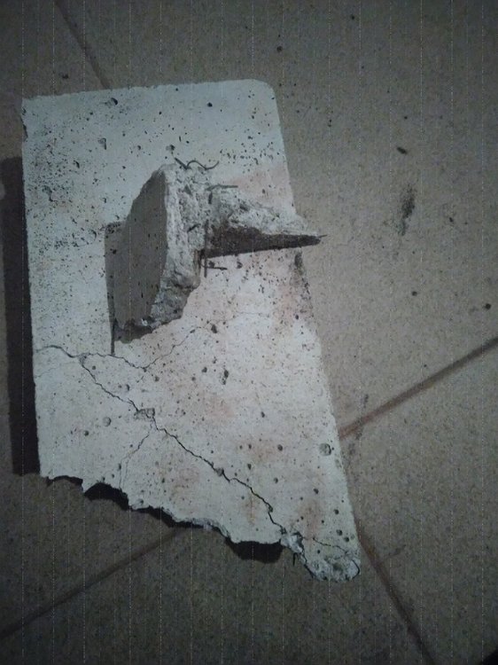

Znaczy sie jestem eko :-) W przypadku mocy pieca to niestety tak. Moje niedopatrzenie. W każdym razie mam to co mam :-) A co do mojej super betonowej nakładki to wielkie dzięki za pomoc i pomysł. Jutro jadę po szamotkę i będziemy działać.

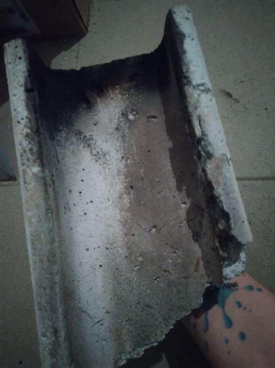

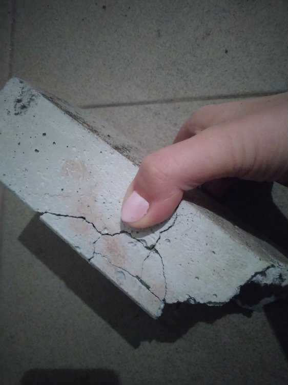

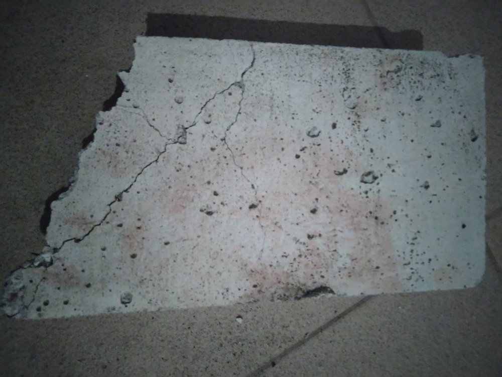

Rozumiem, że dzisiaj to my utrzymujemy firmy ale nie rozumiem jak można zrobić coś co ma wytrzymywać bardzo wysokie temperatury a jest do dupy. I jeszcze producent robi problem z wymianą. Uszkodzenie nie z mojej winy w sensie nie ja to połamałam to dlaczego widzą problem? Z tego co wiem z Defro nie ma problemów. Kupię sobie skarbonkę i bede odkładać na nowy kocioł bo ten obecny to porażka :-) Jak pisałam pod innym postem... Nie polubiłam się i nie polubię z obecnym kociołkiem. Same z nim problemy. W każdym razie @Trener40 dzięki za podrzucenie pomysłu. Myślę, że byłoby to do ogarnięcia. W Sensie w tym popielniku? Można żyć bez tego? A co później z serwisem, z gwarancją? Czy to poprostu olać?

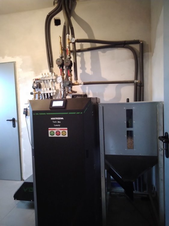

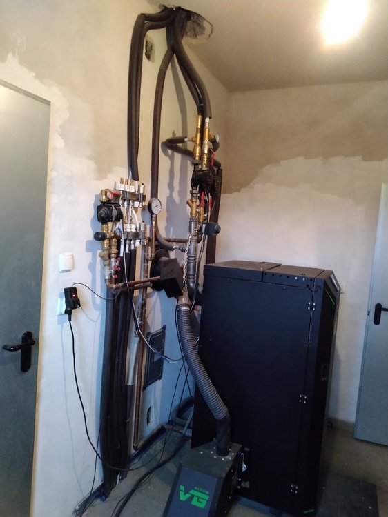

Witam, czy ktoś z Was tez ma problemy z ceramiką? Chodzi mi o ruszt i ogólnie o cały popielnik. Kocioł Kostrzewa Twin bio luxury 24kw. Mam go od października 2018 i ruszt a właściwie ta ceramikę wymienialam juz dwa razy. (Ruszt wymieniany raz bo się wygiął od temperatury po półrocznym użytkowaniu (smiech na sali) )Teraz czyściłam piec i zauważyłam ze znowu ceramika jest popękana i odłamują sie już kawałeczki. O pozostałej ceramice w popielniku nie wspomnę bo to na co wali ogień ma az dziurę. Czy ktos tez mial z tym problem? I jak sobie z tym poradził po wymianie? Czy tylko ja mam takiego pecha? Szczerze mówiąc nie uśmiecha mi sie wymieniać tego co kwartał. Z tego co powiedział mi serwisant trzeci raz gwarancji nie uznają. Same problemy z tym kotłem. Może to kwestia ustawień kotła? Liczę na Wasza pomoc.

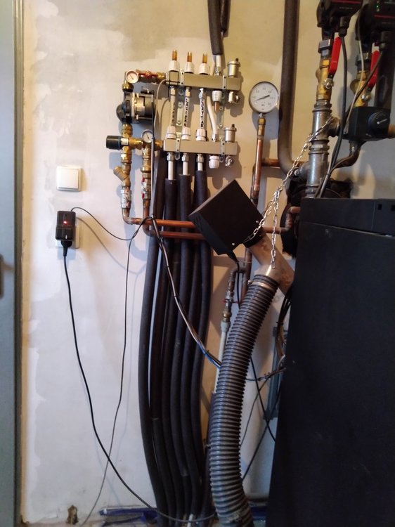

Witam wszystkich Szukalam podobnego tematu ale nie znalazłam, mam nadzieje, ze nie powielam treści. Potrzebuję pomocy w obsludze nojego kociołka. Mam go od roku ale do tej pory sie nie polubiliśmy i chyba nie polubiny, ponieważ coraz to nowsze mam z nim problemy. Serwisant (nie bezpośrednio Kostrzewy ale tez innych kotłów) zachwala ten piec nad niebiosa, ja szału nie widzę ale do rzeczy. Od kilku dni mam problem z kociołkiem Kostrzewa Twin Bio Luxury czarnym. Kociołek przeszedł już roczny przegląd ale mój problem do tego pieca pozostał. A mianowicie. Piec ustawiony w trybie AUTO. Jednego dnia temperatura zewnętrzna osiągnęła wartość "zimową" (ok 3st). Kocioł ładnie domek nagrzał, po czym następnego dnia temperatura zewnętrzna wynosiła już wartości "letnie" (8st) i wiadomo temperatura zadana pieca spadla na 7st przy osiągniętej temperaturze 60st. Po kilku minutach wystąpił Alarm 6 Obwód bezpieczeństwa. Poczekalam aż temperatura kotła spadnie i wcisnęłam bezpiecznik STB. Powiedzialam o tym serwisantowi ale on stwierdził, ze to nie możliwe zeby byla to wina przejścia z trybu zima na lato i problemu nie widzi. Wieczorem po wizycie serwisanta ustawiłam ręcznie na piecu temperature zimową, piec się nagrzał po czym wróciłam na lato i zadziało się dokładnie to samo. Dzisiaj ten sam problem przy zmianie temperatury zewnętrznej. Nie za bardzo to rozumiem, nigdy wcześniej to sie nie działo. Kocioł mam rok. Serwisant twierdzi że jest to nie możliwe (a jednak). Może ktoś z Was miał ten problem, a może to z ustawieniami (nie mam do nich dostępu) jest coś nie tak? Proszę o pomoc.
