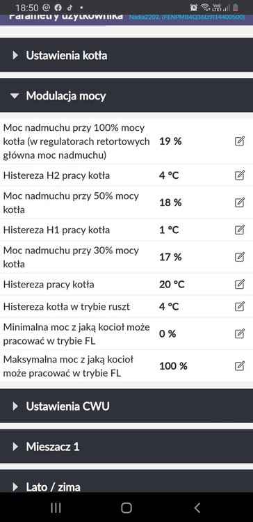

  1. Pellet sosnowy,tak zrobie i dam znać czy coś pomogło
  2. Moc max 15kw nawiew 36 średnia 10kw nawiew 30 minimalna 7kw nawiew 28 Kaloryczność 5.3
  3. Właśnie gdy jest wygaszanie pojawia się wysoki procent płomienia, pellet ważony kilka razy wydaje mi się ze dawka może być za duża paliwa
  4. Tak zmieniłem z Rynnowego Basic na Rotary 16kW
  5. Witam, ma ktoś palnik 16kW Rotary i problem z płomieńem skaczacym do max 55%?
  6. Wczesniej nie było ale nadmuch miałem 34 chyba ale nie miałem czujnika spalin teraz zacząłem się sugerować temperaturą spalin zeby za dużej straty kominowej nie było i dlatego zszedłem tak z nadmuchu
  7. Kupiłem taki juz razem z mieszkaniem, pale juz rok czasu ale cały czas się uczę bo jeszcze wszystkiego nie wiem :)
  8. Maksymalna 15 bo kocioł jest 4-15kw a znajomy mowił że nie ma sensu ustawiania większej mocy bo odbiornik nie odbierze tego ciepła
  9. No właśnie straszna sadza zaczęła się zbierać w kotle
  10. Panowie a wypowie się ktoś jak ustawiać nawiew? Czym się sugerować temperaturą spalin i płomieniem? Głównie chodzi mi o to czy nie zjechałem z nawiewem za nisko Palnik Kipi 26kw max moc 15kw tyle ile kocioł średnia moc 8kw i mini 5kw
