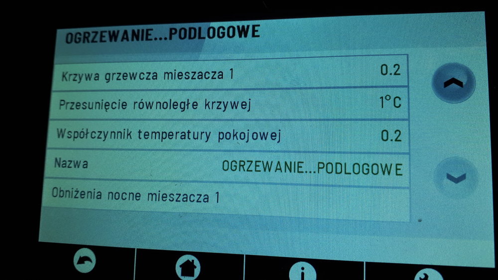

Wydaje mi się że w złym miejscu jest ten panel.jest tam poprostu cały czas ciepło.temp.tam spaduje 2 stopnie maksymalnie. -

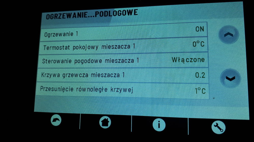

Ustawiłem teraz 0.4.taka temperatura jest non stop w tym miejscu co panel.Wszedzie utrzymuje Ci się taka sama temp.? -

Taki jak mój.a jaką masz ten zadaną?u mnie jest 22.5a temperatura 25.6.oczywiście nie w każdym pomieszczeniu. -

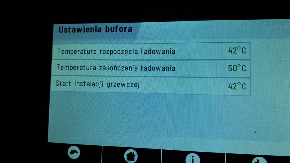

Wszystko idzie Ci z bufora? I czy pompa od poďłogowki chodzi cały czas -

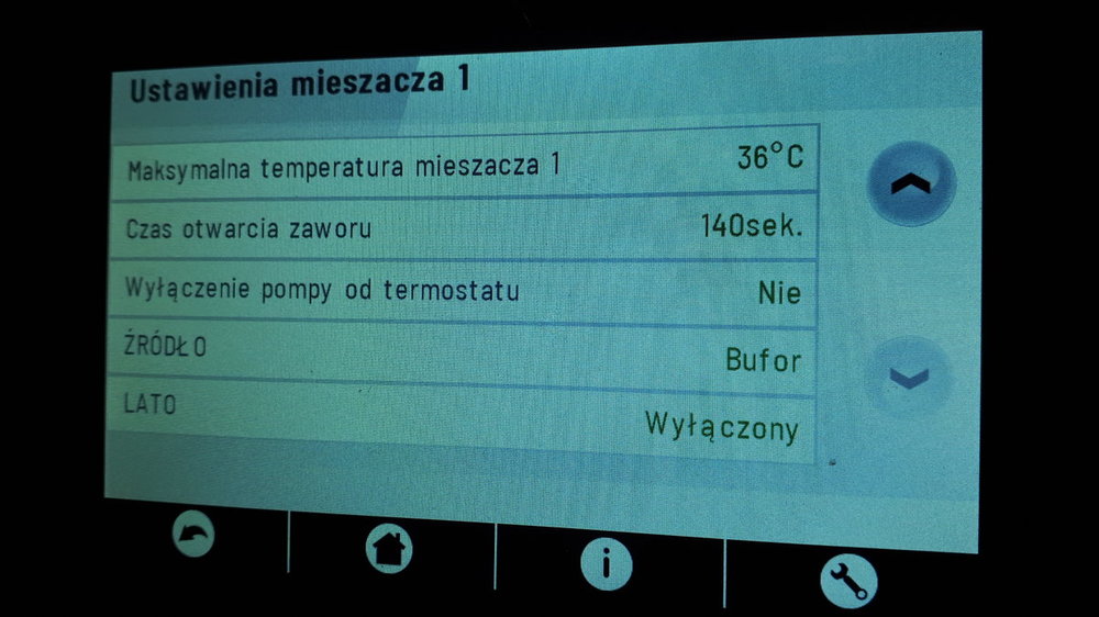

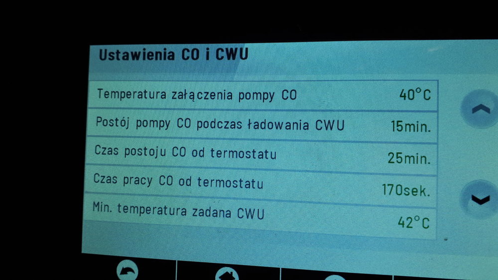

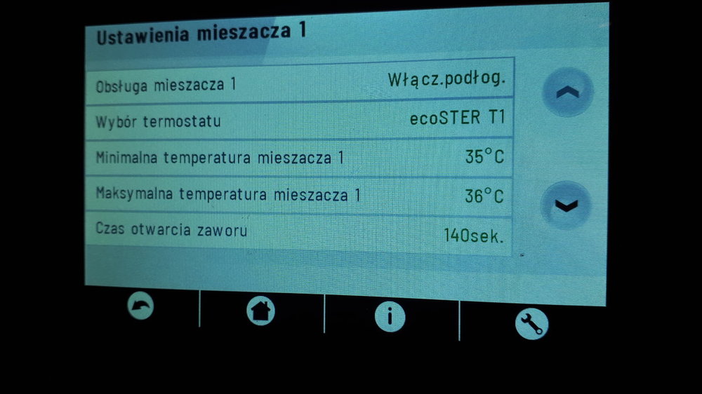

Z tą pompą od podlogowki nie mogę dojść ładu.Jak maks.temp była 40 to chodziła non stop.jak tylko zmniejszylem na 37 to staneła -

Pompa mieszacza. -

A jak ustawić temperaturę załączenia pompy co od 35 do 60? -

Tak jest ustawione.a jak źródło ustawie kocioł to pompa chodzi non stop. -

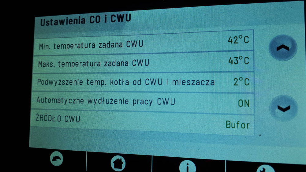

Ok.jak będę w domu to pozmieniam.a dlaczego jak jest ustawione źródło cwu i podłogowki bufor to pompa co nie chodzi non stop? -

To jakie ustawić parametry mieszacza? -

Witam.Mam taki sam piec co lanca tylko z buforem 500l.Ogolnie chodzi mi o wszystkie ustawienia.Np.czy pompa co powinna chodzić cały czas? -
