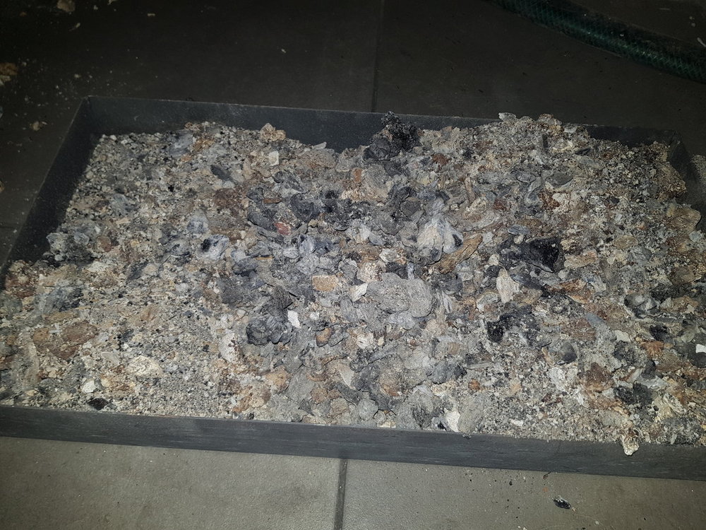

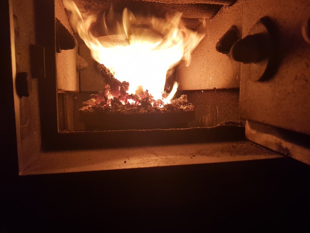

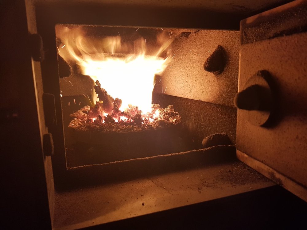

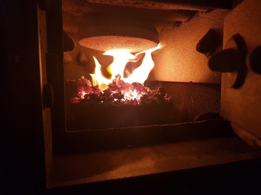

50kg? Przy jakim metrażu? Przy obecnych temperaturach u mnie teraz spala 20 kg. Czas podawania 15 s czas przerwy 85 s Siła nadmuchu 25 procent Praca podtrzymania 15 s Przerwa podtrzymania 30 minut Czas pracy w podtrzymaniu 15 sekund Wentylator w podtrzynaniu czas przerwy 30 minut Bieg wentylatora w podtrzymaniu 25 procent I jedyne co z tych parametrów zmieniać to czas przerwy w podawaniu (czasu podawania nie ruszać) i siła nadmuchu ale to trzeba obserwować czy robią się spieki. Jeśli tak to siłę zmniejszamy a jeśli płomień na palenisku dymi i robi się czerwony to zwiększyć siłę. Tak mi powiedział serwisent SAS przez telefon.- 49 odpowiedzi

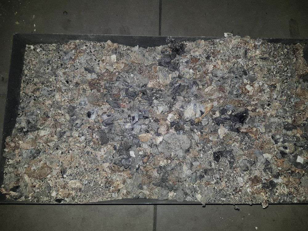

No u mnie po trzech dniach jest pół wiaderka pyłu więc wole to robić częściej. Palenie z PID czy dwustan?- 49 odpowiedzi

Witam! Podejrzewam, że podobnych tematów były setki ale nic nie mogę z nich wyciągnąć pozytywnego. Zaraz temat schodzi na inny plan i "starzy palacze" wykłócają się, który z nich ma racje. Ogrzewam 150 mkw + bojler 140l. Dom otynkowany nieocieplony wybudowany w 1967r. Grzejniki aluminium część instalacji stara, część nowa. Miesiąc temu zamontowano u mnie piec SAS Efekt o mocy 17kW. Monter przedstawił mi podstawowe funkcję pieca i cześć. Dzwoniłem do serwisu SAS i Pan przez telefon podał mi następujące wartości: Czas podawania: 15s Czas przerwy: 55s Moc wentylatora: 30% Czas podtrzymania: 15 sekund Przerwa podtrzymania 30 minut Wentylator w podtrzymaniu tak, jak czasy Temperatura C.O. 55 stopni, C.W.U 45 stopni, zawór ustawiony na najnższy bieg więc na dom idzie około 40-45 stopni (mniej się nie da) Serwisant zaznaczył, że jedyny parametr który mam zmieniać to czas przerwy w podawaniu. Przy takich ustawieniach piec pożera wielkie ilośći groszku (koło 25-30 kg na dobę) a w dodatku robią się spieki. Zadzwoniłem więc ponownie i usłyszałem, że ostatnio noce są zimniejsze (-3 stopnie) i stąd może być takie spalanie. A na spieki żeby ustawić wentylator na 25%. Ustawiłem to 25% a czas przerwy mam 90 sekund ponieważ kopiec i tak utrzymuję się spory ale dalej są spieki a zużycia jeszcze nie mogę obliczyć bo nastawy takie mam od wczoraj. Podejrzewam, że szału nie będzie i tak. Dołączam zdjęcia popiołu po 24h palenia oraz zdjęcia palnika w pracy. Proszę o pomoc bo zanim ja to ustawię z zerową praktycznie wiedzą to mnie szlak trafi i zbankrutuje. Dziękuje wszystkim za pomoc i wyrozumiałość.
