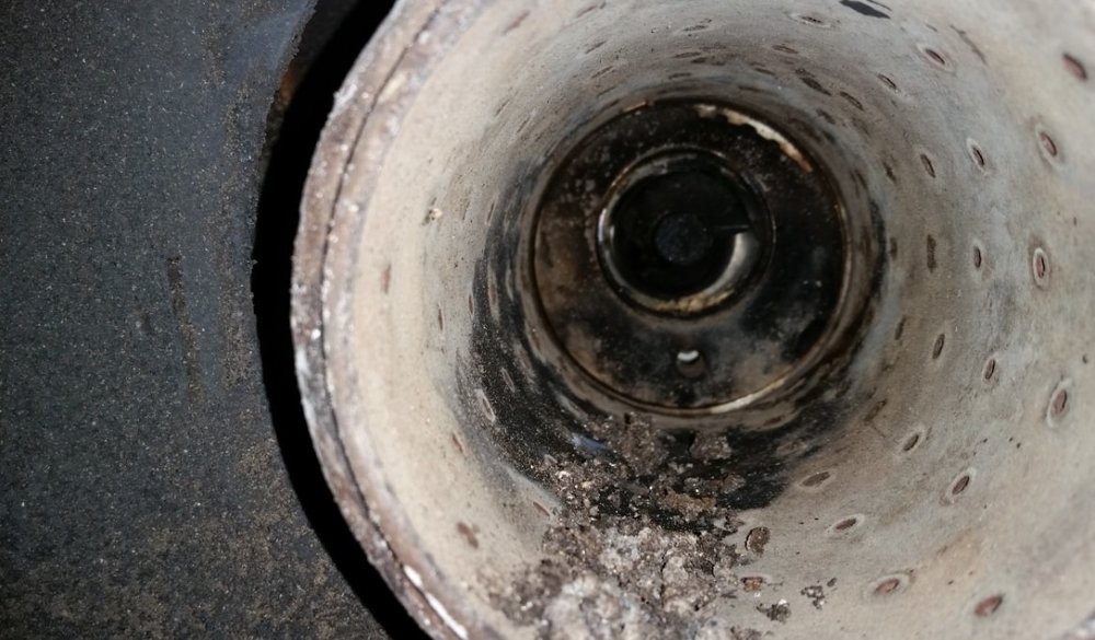

  3. Byłem o krok od kupna kotła Heiztehnik z ich firmowym palnikiem skończyło się na tym że kupiłem używany piec RED czyli też Heiztechnik z palnikiem Pellasa Xmini wyszło 1/3 ceny nowego. Obecnie palnik Pellasa sprzedałem i kupiłem obrotowy palnik KIPI 20kw. Od tej pory nie interesują mnie spieki, popioły czy inne badziewia. Moje zdanie jest takie że Heiztechnik zrobił fatalny krok zaczynając zabawę z produkcją własnych palników których czyszczenie opiera się na metodzie zgarniania która jest mało skuteczna. Te palniki nadają się jedynie do najwyższej jakości pelletu a i tak trzeba je od czasu do czasu czyści ręcznie ( jak dla mnie porażka ) . Heiztechnikowi nie podobał się Pellas który też ma w ofercie obrotowy palnik to spieprzyli to co w takim piecu powinno być najważniejsze czyli bezobsługowość. Chcieli stworzyć koło od nowa to powinni popatrzeć które kółka obracają się najlepiej i jeszcze je poprawić a tak wyszło im cos w rodzaju paleniska do pelletu z zalegającym popiołem. Ogólnie polecam wymontować palnik Heiztechnika sprzedać go jakiemuś Januszowi biznesu i kupić obrotowy KIPI albo Pellasx. Dla potwierdzenia dodaje widok paleniska mojego KIPI ( prawda że pięknie tlko kilka paproszków po zakończeniu pracy palnika i tak za każdym razem ;) Pozdrawiam, Marcin
