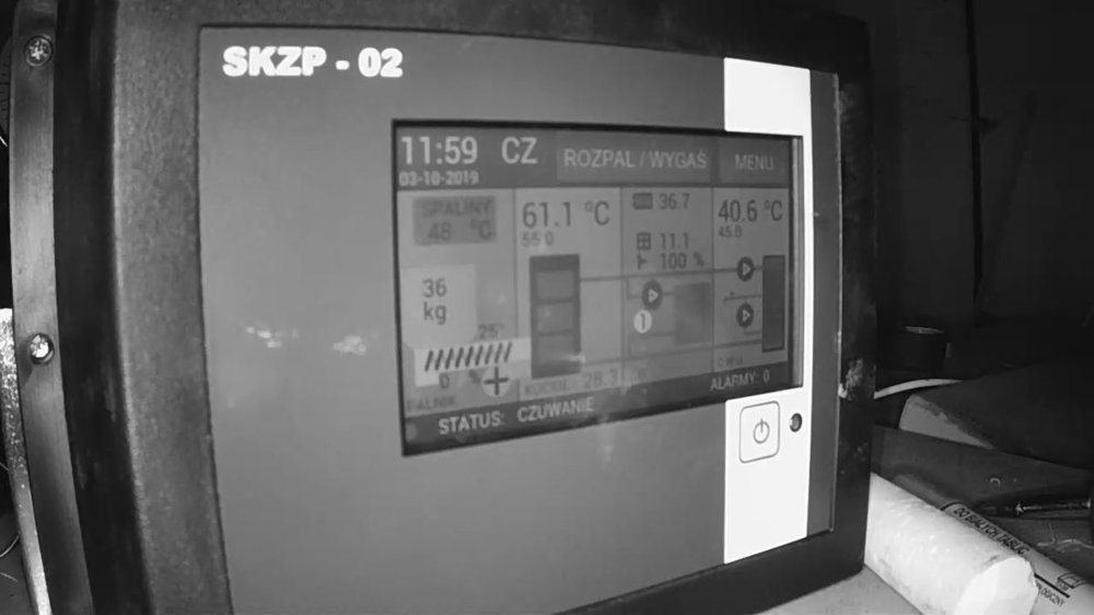

  • Od roku na pokładzie
Najnowsze odznaki

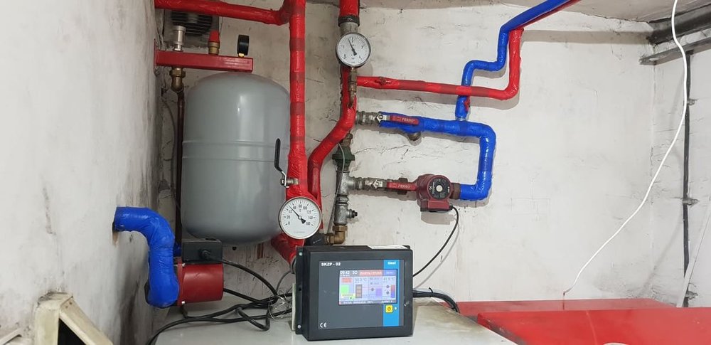

0
Reputacja
