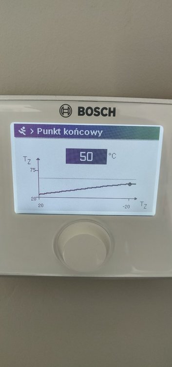

Czyli temperature na kotle podnieść do 50C aby zrównać z punktem koncowym tj 50C u mnie. Bo już się zakręciłem:(- 107 odpowiedzi

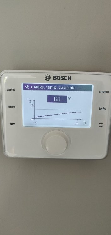

Czyli muszę podnieść temp.rozumiem? Aby gdy przyjdą mrozy -20 kocioł miał możliwość podniesienia temp max do 60C. Dobrze rozumuję?- 107 odpowiedzi

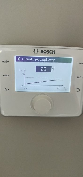

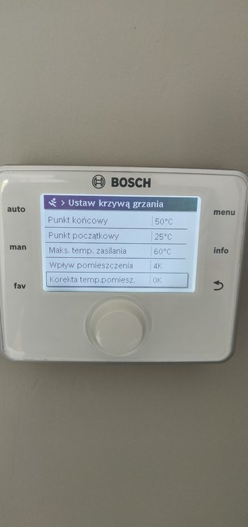

Panowie, jeszcze jedno pytanko, mam ustawione na kotle 45C, a na sterowniku ( krzywa grzewcza) temp. Max zasilania 60C a punkt końcowy 50C czy podnieść na kotle do 50C czy zostawić? Bo w takim razie pogodówka i krzywa grzewcza na sterowniku moduluje moc kotła tak ? Czy wartość zadana na kotle mimo to że mamy sterownik i pogodówkę ma znaczenie? Dziękuję i pozdrawiam- 107 odpowiedzi

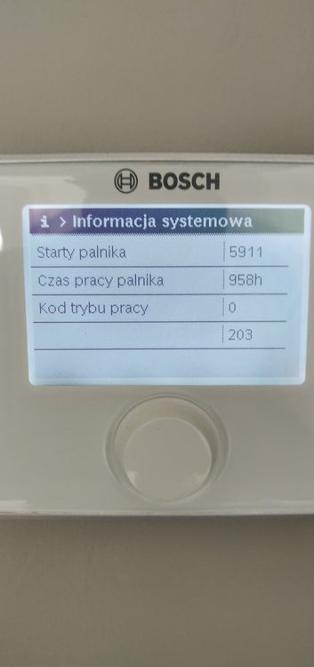

A jeśli chodzi o starty palnika w porównaniu do godzin pracy czy coś można już powiedzieć?- 107 odpowiedzi
Junkers Junkers Cerapur Smart ZSB 24-5C + CW 400, załączanie palnika.
dekmax odpowiedział(a) na dekmax temat w Kotły gazowe
Jeśli chodzi o starty palnika to wygląda to tak, a teraz załączył się tryb letni( ustawione 14C) a dopiero się załączył przy 19C na zewnątrz. Punkt końcowy ustawiony przy -20 to 50C Wrzucam kilka zdjęć z ustawień.- 107 odpowiedzi

Wielki dzięki, postaram się przetestować, mówiąc o sterowaniu masz na myśli Sposób regulacji - TEMPERATURA ZEWN. Z PUNKTEM POCZĄTKOWYM zmienić na Sterowanie wg. Temperatury pomieszczenia ? Czy nie przypadkiem jeśli masz pogodówką musi być ustawiona temp. Zewnętrzna z punktem początkowym? a do lektury na pewno przysiade. Pozdrawiam- 107 odpowiedzi
