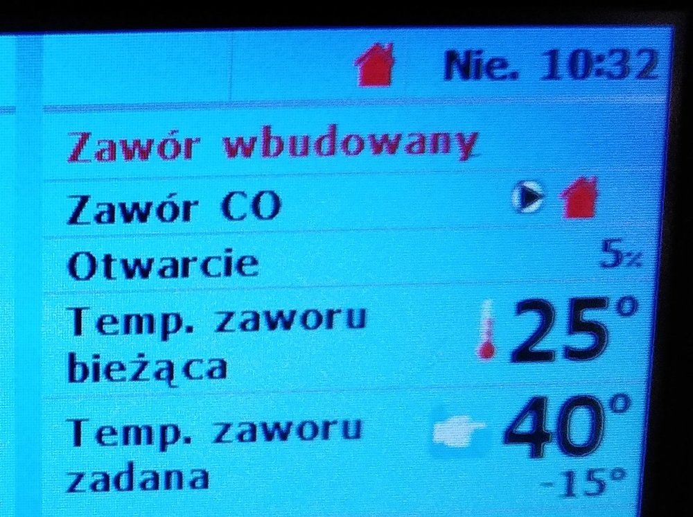

  2. Dzień dobry. Panowie spróbuję i ja waszych ustawień, bo u mnie Pokojówka działa na zawor i piec potrafi ost. startować od 38 (zadana kotła 65 hist 10), gdy dogrzewa długo pomieszczenie. A jest szansa by przy zostawionej tej ingerencji w zawór- ustawić tak by piec jak długo dogrzewa pomieszczenie by startował np od 45-50 a nie od 38-39 stopni (aby spadła temp kotła maks o te 15-20stopni od zadanej). Mi wyświetla się pod temp. zadana zaworu jeszcze -15. Co to jest? Można to zmiejszyc? Teraz na zawor mam zadane 42stopnie- zdjęcie przykladowe

  5. Dzień dobry, dopiero uruchomiliśmy piec Stalmark Ecosilver 14 na grzanie domu- dom 130m2 ale srednio ocieplony (wcześniej był wł. tryb letni). Proszę o pomoc i wyjaśnienie w kilku kwestiach. Może ktoś wie ile w tych piecach trwa stan podtrzymania? To jakaś stała ilość cykli? I czy wpływa na ilość rozpalen na dobę? Zastanawia mnie ustawiona przez Hydraulika przerwa w podawaniu. Czy nie powinna być dłuższa? W chwili obecnej kocioł odpala mi się co 1,5-2h na dobe i przeraża mnie ilość spalonego pelletu (a mamy dopiero wrzesień) i w domu jak się nagrzał jest za ciepło. Ustawione mamy teraz tak (pompy równolegle): Tzk 58stopni, hist.6, praca (4s/18s/46bieg), a podtrzymanie (4s/25s/40bieg went). Regulator pokojowy jest radiowy Euroster2006TxRx ust. na 20st w dzień i 18st w nocy a na termometrach w domu 22-19)...ale jak pogrzebałam w ust.pieca to wydaje mi sie, że hydraulik mi go nie załączył (bo ikonka regulatora pok.bez Rs NIE jest podświetlona). Dodam, że palimy dobrym pelletem sosnowym lub lisciasto-iglasym), a popiół jest średnio brązowy ze śladowa dosłownie ilością spiekow. Co zrobić by było nieco lepiej. Proszę o pomoc.
