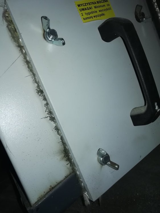

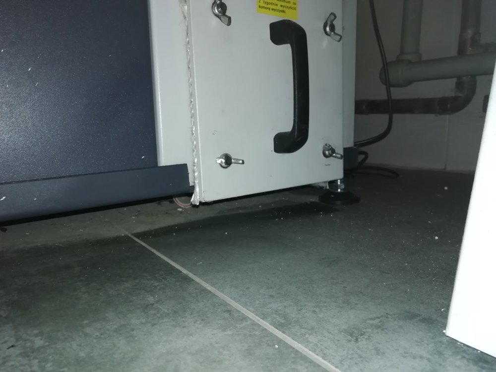

  5. U mnie wygląda to tak, w miejscu łączenia jest kątownik. Na zdjęciach są obie wyczystki.
