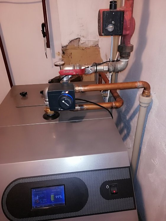

Zawor był, tak jak na zdjęciu (ale chyba nie tu gdzie trzeba), bo nie jest za pompą. Zastanawiam sie czy pompa obok bojlera ma właściwe miejsce bo ona chyba wypompowuje na powrót. Jak wyglądałby układ bez 4d? Nie jestem do niego przywiązany, ale nie za bardzo chce generować koszty. Czy wymagaloby to wielu przeróbek? Czy trzeba od nowa tworzyć instalacje? -

Panowie, zawor zwrotny jest. Na czujnik szukam sposobu bo nie ma dedykowanego miejsca na czujnik. Poprawiłem rysunek. Co jest nie tak jak trzeba? -

W takim razie brakuje podstawowych rzeczy jak czujnik w bojlerze i zawór zwrotny. Już wiem co powiedzieć instalatorowi. Dam znać jak zmiany będą wprowadzone. Dziękuję za info. -

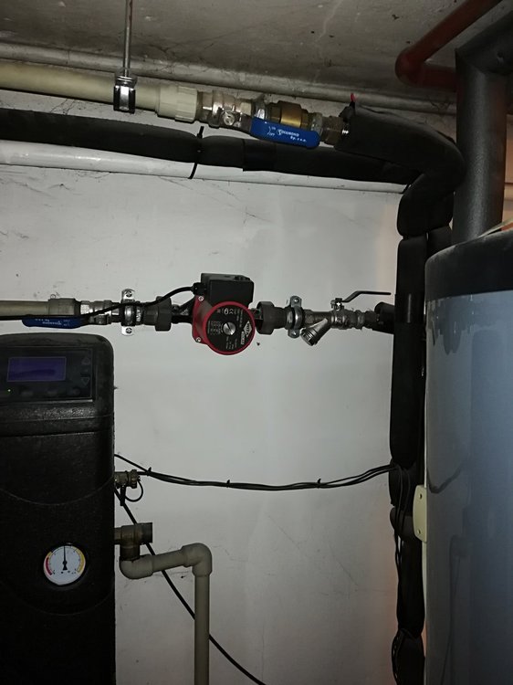

Nie mam czujnika w bojlerze. Pompka przy bojlerze była używana jako pompka przy solarach i jej czujnik był przy rurze odprowadzajacej ciepło z kopciucha. Teraz ten sam czujnik jest przyczepiony do rury wychodzącej bezpośrednio z kotła, przed zaworem 4d. Wydaje mi się, że pompka zaczyna działać przy 50st, ale nie jestem pewien. -

Dziękuję, wynika z tego, że działa dobrze. Poza tym pompka przy cwu pompuje ciepła wodę ze zbiornika w kierunku powrotu i dogrzewa powrót. Ale konsekwencje są takie, że plynie przez zawor 4d zimna woda na powrót(co w tej sytuacji z ochroną powrotu) i ze zbiornika zabierana jest ciepła woda na powrót (nie mam ciepłej wody w kranie). Nie mam czujnika cwu i czujnika powrotu podpiętych do kotła. Czy jest tu jakieś rozwiązanie? -

Popatrzyłem na ustawienia Mieszacz działa wg zasady: przy 50 stopniach puszcza zimna wodę z prawej strony w dół i dalej plynac łączy się z ciepłą wodą pompowana przez pompke ze zbiornika cwu. Z lewej strony idzie ciepła do góry. Czy to jest prawidłowe dzialanie 4d? -

Instalacja jest wzorowana na tej na stronie, tylko wstawiony jest zawor 4D. Woda z kaloryferow przechodzi przez zawor 4D. Wydaje mi sie że większym problemem jest pobieranie ciepłej wody ze zbiornika. Czujnik pompki która jest przy zbiorniku jest podłączony do rury która ma temp pieca. Nie wiem na jaka temp jest ustawiona, ale wychodzi na to(na podstawie strzałek kierunkowych na rurach) , że pompuje wodę ze zbiornika łącząc się z wodą z powrotu. Nie ma czujnika cwu. Chyba zamysł był taki żeby woda ze zbiornika dogrzewala powrót. -

Gdybym wiedział od początku to powiedziałbym instalatorowi co chce. Jednak nawet przedstawiciel Biawar powiedział, że 4D jest ok, tylko potrzeby czujnik na powrocie. Panowie co mogę zrobić z tą instalacja? Jeśli chodzi o temp powrotu to w jaki sposób zrobic krótki obieg na tej instalacji co mam? Czy coś jest nie tak jeśli chodzi o połączenie ze zbiornikiem wody? Jak można to poprawić? Bo to że nie jest dobrze to wiem. -

Witam, Piszę w sprawie wybranego kotła BIAWAR PELLUX TOUCH 100 20kW . Dom 250m, średnio ocieplony, grzejniki żeliwne, bez ogrzewania podłogowego. Solary do ogrzewania wody w lecie. Zbiornik na wodę 300l.Zastawiam się czy wykonana instalacja wymaga jakiejś korekty.W układzie nie ma czujnika temp powrotu.Pompka za mieszaczem Grundfos UPS 25-40 180.Pompka przy zbiorniku na wodę Wita Solar U 35-25 180.Temperatura spalin od 150 do 210. Nie ma regulatora ciagu.Obawiam się o ochronę powrotu.Dość długo nagrzewają się kaloryfery.Dane z regulatora podczas postoju temperatura mieszacza to 31, temp kotła 41. Rura numer 1 jest zimna, numer 2 chłodna, numer 3 ciepła.Podczas pracy temp mieszacza 45, temp kotła 55. Martwi mnie to, że podczas pracy rura numer 3 staje się lodowata(czy to nie będzie problemem dla ochrony kotła?)Podczas pracy spada temp w zbiorniku na wodę. Tak jakby pompka wypompowywała ciepłą wodę ze zbiornika.Zbiornik nie jest podłączony pod regulator.Czy można coś poprawić? -

Ok, rozumiem. Inna sprawa to niezależne grzanie wody i kaloryferow. Od zaworu 4d wychodzi rura do grzania kaloryferow bez możliwości zamknięcia przepływu. Więc chcąc grzać tylko wodę będę ogrzewal dom. Mam system solarny od którego czujnik przymocowany jest na rurze przy zaworze 4d i to uruchamia pompke przy systemie solarnym. W innym wypadku temp wody nie rośnie. Co w tej sytuacji można zrobić? -
