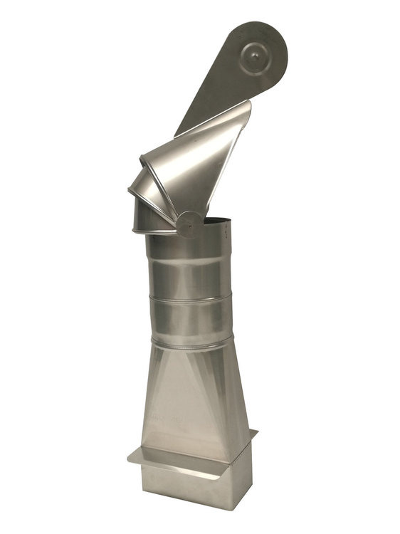

@Piecuch19 Toś mnie rozbawił przed snem - prze-ca tosz to samo tylko przy kotle. OPIS: Przepustnica w Regulatorze Ciągu jest tak wyważona, że powstanie w przewodzie kominowym zbyt dużego podciśnienia powoduje otwarcie przepustnicy co powoduje dopływ powietrza do przewodu kominowego. Powoduje to zmniejszenie podciśnienia przez: schłodzenie spalin , w konsekwencji zmniejszenie ciągu zwiększenie oporów przepływu – przewód kominowy oprócz spalin dodatkowo musi przetransportować powietrze jest wywołane chwilowymi zmianami czynników atmosferycznych, np. podmuch wiatru

@Piecuch19 O mnie się nie martw. A co twoim zdaniem robi regulator ciągu kominowego - znawco tematu. OPIS: Nasady kominowe typu STRAŻAK są urządzeniami dynamicznie wykorzystującymi siłę wiatru do wspomagania ciągu kominowego. PS. A filmy i szczeliny robi @renault19.

Ostatnio odwiedziłem klienta który kupił nową 14. Miałem trochę obaw przed próbnym odpaleniem dlatego że komin miał może z 5 m. Próbne uruchomienie przebiegło pomyślnie choć wykazało nieznaczny brak ciągu. Rozwiązaniem tymczasowym jest lekko niedomknięta klapa krótkiego obiegu (komin będzie podniesiony o RCK). Tak jak pisałem odwiedziłem go przypadkowo i pytam jak tam palisz - chłopak mi odpowiada że tak pali się fajnie. Trochę kombinował podczas rozpalania ale wrócił do tej metody którą mu pokazałem. Najłatwiej zgonić na kocioł, który obnaża wszystkie niedomagania danego "układu".
