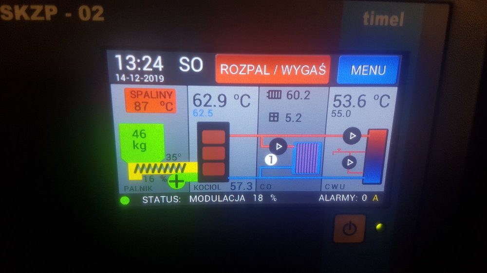

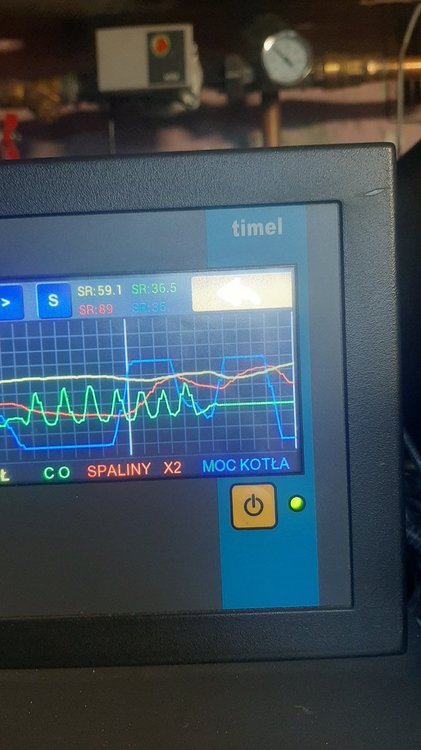

Witam kocioł tu niema żadnej wady jak już to sterownik to jest oczywiste że jak załączy się pompka od cwu to wykres będzie poszarpany tak samo jak się odkręci w danej chwili termostaty na grzejniki ja również mam stara instalację A pompa na powrocie jest bo jak mi się włączy cwu to temperatura spada max 2,5 stopnoa

Jak podłącza się po co2 to na grafice są pokazane 4pompki A jak podłącza się pod cyrkulację to są 3 pompki w zależności w jakie gniazdo wepniesz zmieni się tylko grafika nic po za tym -

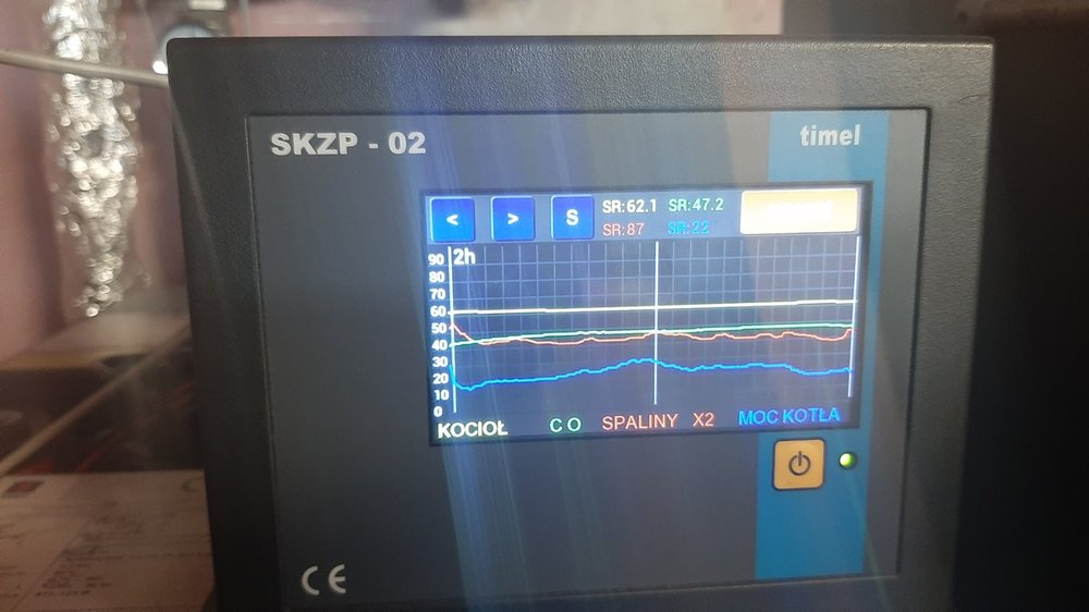

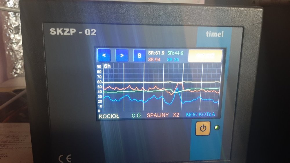

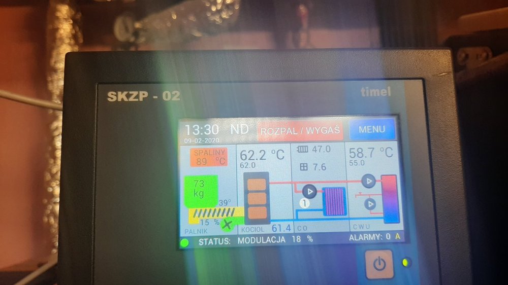

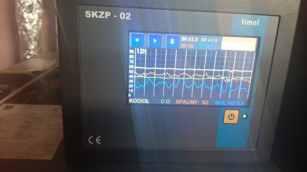

Witam Panowie co mam źle ustawione ustawiłem temperaturę na grzejniki 36st i jej równo nie trzyma ras ros ie do 55st i spada do 24st i taki mam wykres -

Witam mam taki problem że kociołek wygasł mi już 2 razy wyskoczył komunikat alarmu znikł płomienia co może być tego przyczyną -

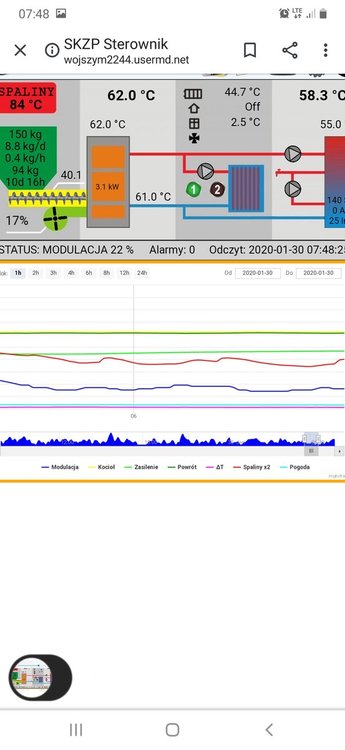

Wiadomo każda chatka inna sterownik skzp02 naprawdę daje radę obecnie palę sobiankiem Gold jest ok spalanie jest różne zależy od pogody może być 2+ 2- i spała mi od 8kg do 12 a może być tak jak teraz +7 +8 bardzo wietrznie i spalanie 12,7 ja posiadam kocioł 14kw w moim przypadku spaliny przy mocy kotła 2,4kw sięgają między 74,a 82

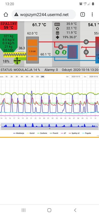

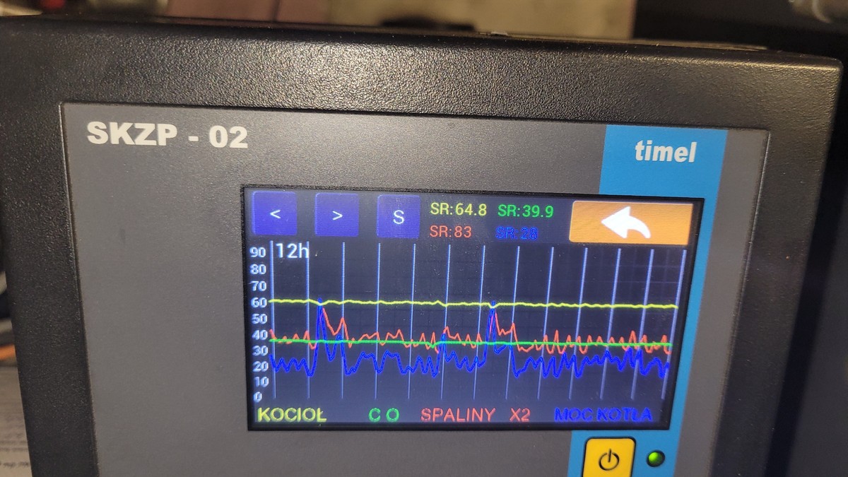

Ja mogę powiedzieć tylko za siebie co za obserwowałam kociołek chodzi bardzo stabilnie ładnie sobie modeluje mocą nie wchodzi w nadzór A jeżeli chodzi o spalanie to przy tym samym groszku i pogodzie po zasypaniu 100kg na plumie starczyło na 5dni A na skzp02 8dni tu macie wykresy jeżeli chodzi o zieloną linię od co czasami zafaluje z tego względu że mam termostaty na grzejniki paliłem 2rodzajami ekogroszku żadnych problemów ze spalanie kociołek chodzi 9 miesięcy cały czas i dlamnie jest super

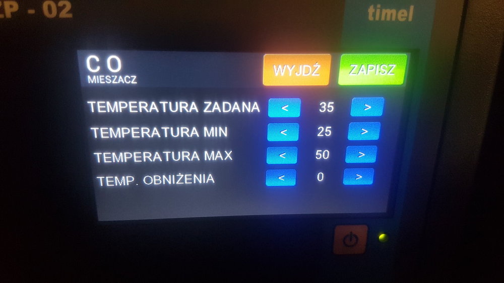

Czyli jaka Nie mam silownik tak będzie wskazywać czy wystarczy ręcznie przymknąć zawór by wskazywało właściwie -

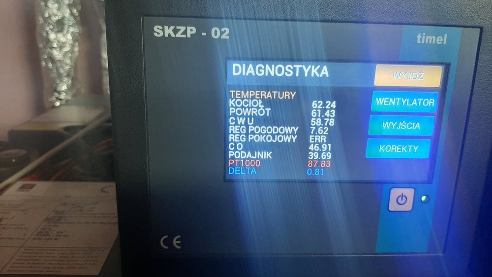

Panowie takie zapytanko dla czego mi pokazuje na grzejniki 60 jak mam ustawione 35 czy wymagany jest silownik do zaworów 4d by wskazywało poprawnie -
