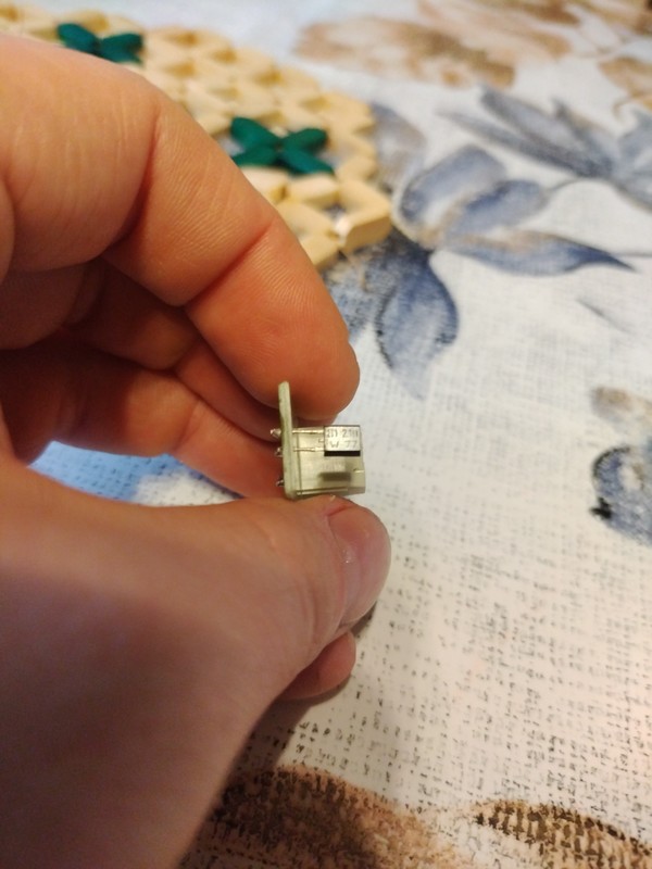

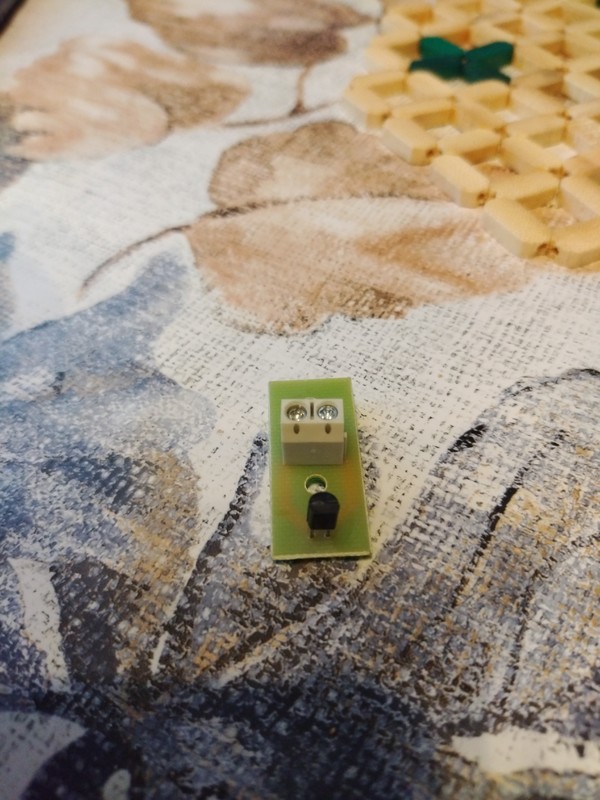

Witam, Długo nie odpisywałem w sprawie czujnika pogodowego co sam z siebie podnosił temperaturę zewnętrzna. Oddane było do timela, okazało się, że uszkodzone były ścieżki z płytki drukowanej z czujnika pogodowego i wystarczyło od spodu przylutowac przewody i problemu nie ma 🙂 -

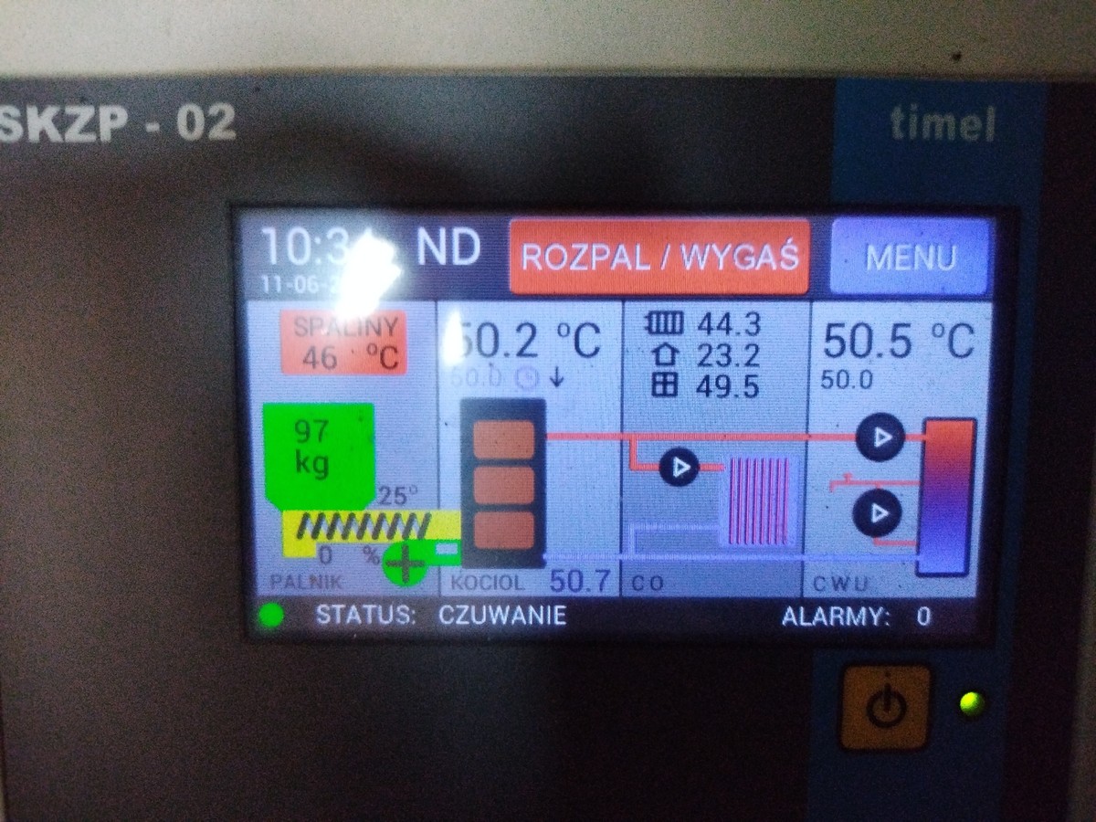

No i niestety dalej to samo, już dwa dni później temperatura wzrastała i wzrosła do 70 stopni, potem odłączyłem czujnik. Pod koniec czerwca wysle sterownik z czujnikiem do sprawdzenia i ewentualnie naprawy do costerowniki. Sam czujnik jest sprawny, przewód również i sama obudowa czujnika z płytką też. Fotka jak już było prawie 50stopni Dam znać jak już będą jakieś informacje po diagnozie co i jak 🙂 -

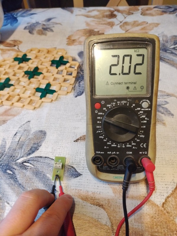

Bardzo dziękuję za wszystkie podpowiedzi. Przewody są dobre co idą do sterownika od czujnika. Czujnik nowo wlutowany i zmierzona rezystancja przy temperaturze 25 stopni celsjusza, zostaje mi zaraz podłączyć i zobaczymy. Jak znowu będa szaleć odczyty to wstawię krótki filmik, ale myślę będzie wysyłka sterownika do naprawy wtedy. Stary czujnik niby zepsuty też ma rezystancję prawidłową. -

Witam. Pytanie mam czy ktoś kiedyś miał problem z czujnikiem pogodowym przy skzp 02? Mianowicie w ciągu dwóch tygodni drugi raz ten czujnik temperatury się popsuł ponieważ skacze temperatura zewnętrzna aż do 80 stopni. Spróbuję jeszcze raz wymienić czujnik. Jak nie to można obstawiać, że sam sterownik przepala ten czujnik lub robi takie odczyty? -

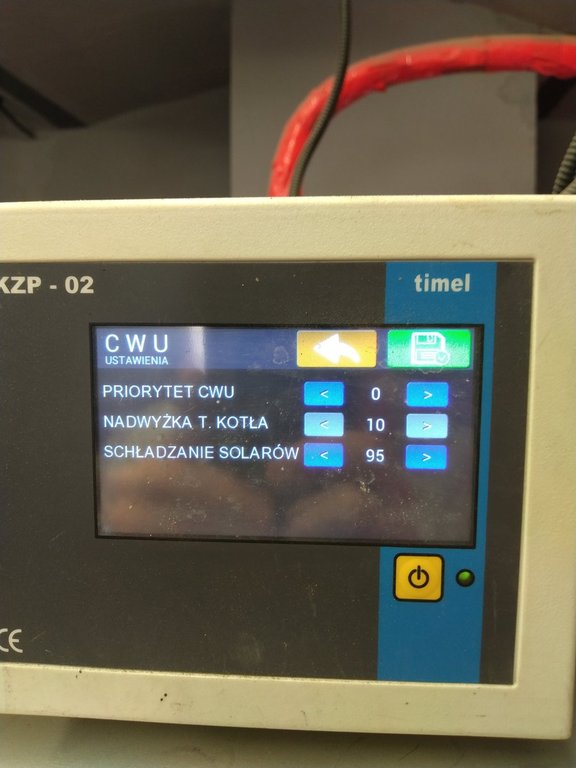

Zaktualizowałem sterownik do najnowszej wersji. Na zdjęciu poniżej mam opcję schladzanie solarów. Co daje ta opcja i jeśli nie mam dolarów to wartość ta taka może być? -
