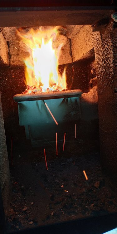

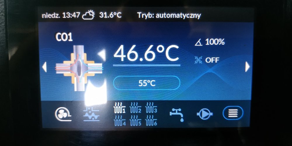

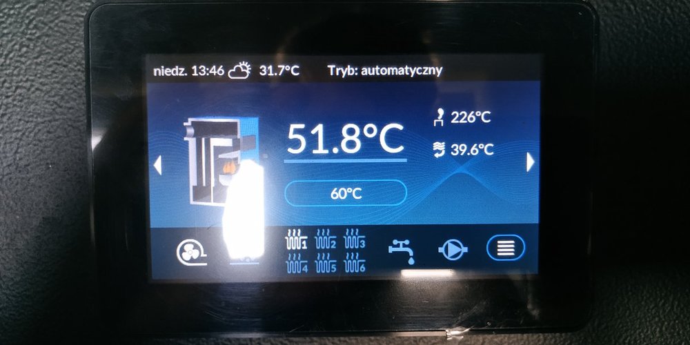

  • Tydzień pierwszy zaliczony

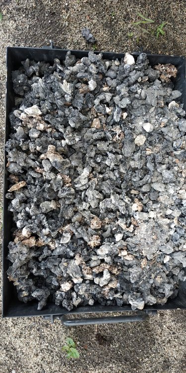

  1. Trochę mi nie daje spokoju kwestia że wyciągam z kotła niedopalony węgiel i zwiększenie dawki spowoduje że więcej będzie się obsypywać a nie dopalac. Czy myslisz że to teraz nie ma znaczenia jak chodzi tylko o dobicie temp ?

  5. Godzina minęła 55 stopni i tyle. Aktualnie 8-16kw 55 % powietrze i 4 powtorzenia. Wyczyściłem trochę do około palnika i tak wygląda płomień.

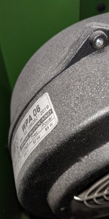

  6. 83 W ma wentylator Palnik retortowy,

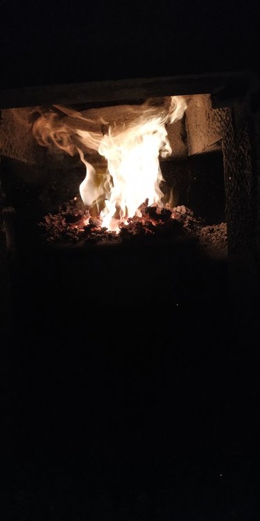

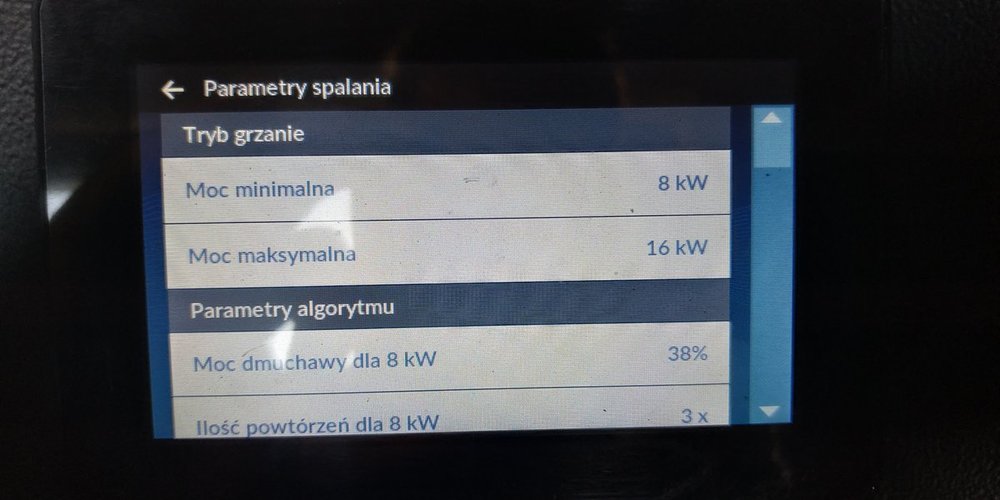

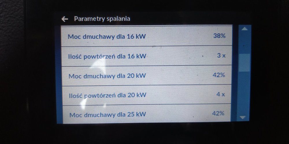

  7. Daje dla 16 kw 55% i 4 powtórzenia Narazie bardzo powoli ale rośnie temp 0,1 stopnia na około 20s. Zobaczymy jak będzie za 1h.

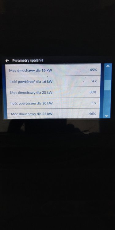

  8. @janklos12 Zmieniłem ustawienia Min 8kw max 16 Reszta w zdjęciach

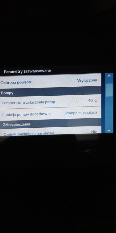

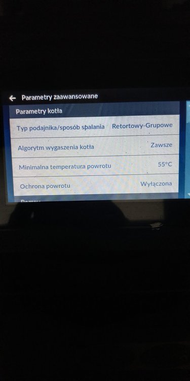

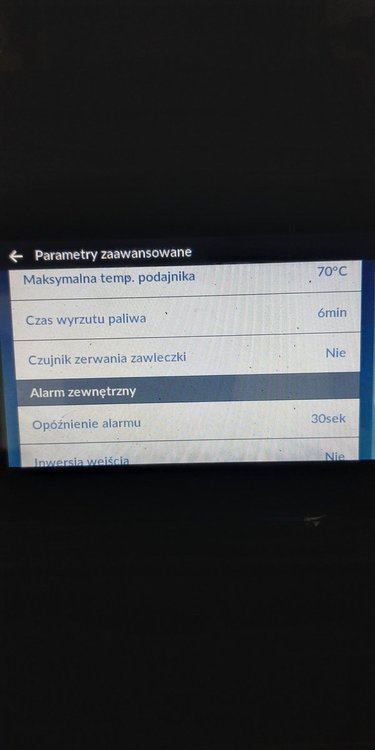

  9. Zdjęcie dmuchawy wrzucam. W kwestii wygrzewania wrzucam protokół który dostałem od wykonawcy jastrychu. Jak doprowadzić do tego aby kocioł mi wskoczył na ustawia temp 60 piec i 55 podlogowka? Ustawienie które widzieliście dla poszczególnych mocy już sam zmieniałem i nie mam już pomysłu. Wrzucam jeszcze zdjęcia z reszty ustawień może coś jest nie tak.
