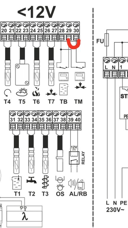

  3. A więc udało mi się wysterować uniwersalnym termostatem pokojowym zarówno kocioł jak i mieszacz. Wystarczy podłączyć go do zacisków kotła (28,29), założyć zworkę pomiędzy 29 i 30 i w ustawieniach serwisowych włączyć termostaty. Teraz gdy temperatura w domu zostanie osiągnięta termostat wyłącza palnik, pompa nadal pracuje a mieszacz obniża temperaturę.

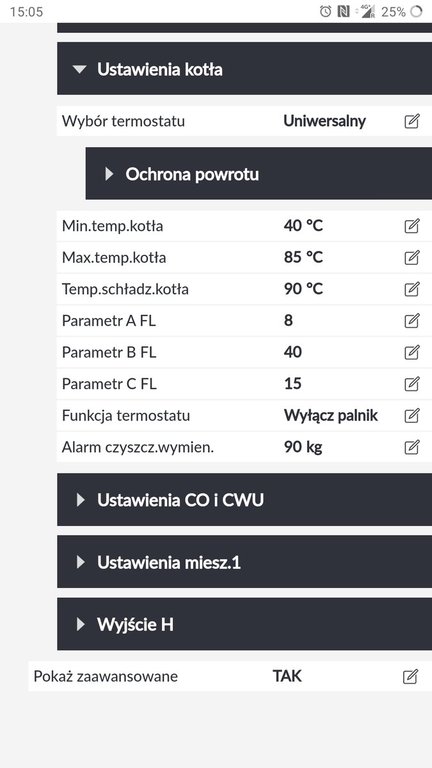

  4. Tu mam ustawione wyłącz palnik
  5. Tryb zima ON, załączenie pompy 50 Temperatura zadana kotła 70 Histereza 15
  6. Też tak zrobiłem i pompa CO w takiej konfiguracji stoi Jak wyłączę termostat dla kotla to pompa rusza ale kocioł pracuje w trybie ciągłym..
  7. A jak ustawić to w ustawieniach serwisowych? Zarówno dla kotła jak i dla mieszacza na ON?
  8. Mam econet.. podłączyć termostat pod wejście kotła czy mieszacza?
  9. Jak to ustawić i podłączyć aby termostat pokojowy uniwersalny sterował tak aby mieszacz po rozwarciu styków obniżał temperaturę oraz aby palnik się wyłączył a pompa CO nadal chodziła?

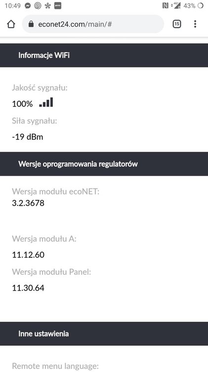

  11. Można to jakoś samemu wgrać?
