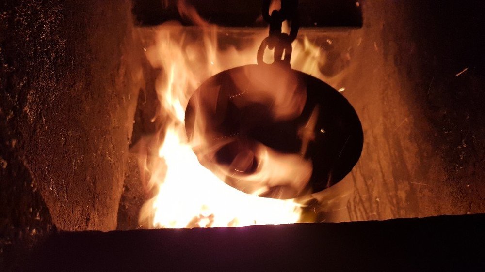

Wyciągnąłem palnik. Tak wyglada. Może jakieś wskazówki jak przesunąć płomień bardziej na środek. Kopci jak ***. 1 dzień i kocioł zawalony kotami z sadzy -

Popatrzcie na płomień. On nie jest w złym miejscu? On w ogóle pali się obok deflektora. Kociol cały zakopcony. Kotów więcej jak u Wioletty Willas, nawet po zwiększeniu minimalnego powietrza. 20191108_155220.mp4 20191108_155536.mp4 -

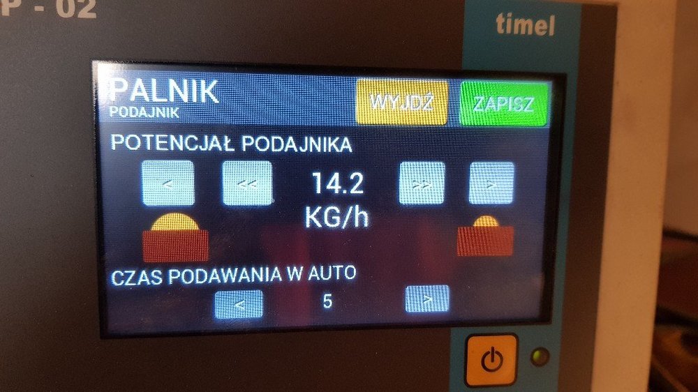

Jaki powinien być czas podawania w auto w rynnowym? Ktoś z zacnego grona profesjonalistów powinien zrobić film z przeglądem wszystkich funkcji skzp02 wraz z omówieniem jaki wpływ ma dany parametr na pracę kotła. -

Jeszcze jedno pytanko, czy częstotliwość podawania opału można jakoś regulować? U mnie przez całą noc co chwilę podaje opał. Przez 1,5 dnia mam cały popielnik popiołu. Czy mógłby ktoś napisać na co zwrócić uwagę przy nastawach. Przy uruchomieniu ustawiłem kaloryczność, ile kilogramów na godzinę i strzeliłem jakieś ustawienia z powietrzem. Reszta ustawień jest tak jak przy wgraniu softu.... -

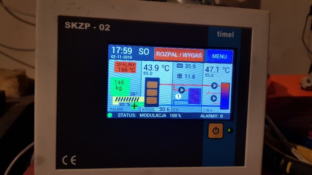

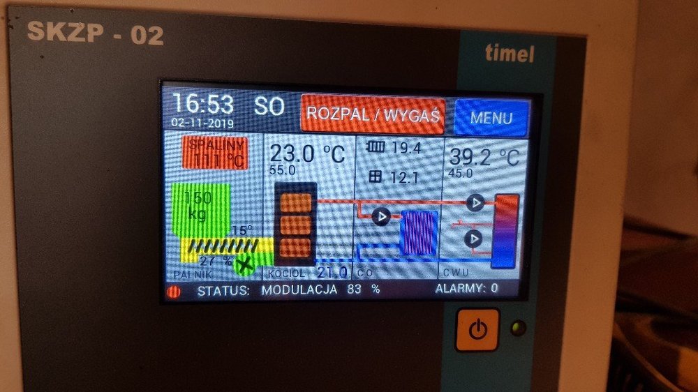

U mnie 100 m2 Duży pokój 38 m2 - podłogówka kuchnia 18 m2 - podłogówka przedpokój z łazienką ok 15m2 - podłogówka dwa pokoje po około 16 m2 - grzejniki Dom jest stary nie ogrzewany. Sciany zewnętrzne to około 40 cm grubości. Temperatura w domu to około 23 st. Ekogroszek to 27-29 MJ. Teraz patrze że spalanie już ponad 27 kg. Co to będzie jak przyjdą mrozy :( Kocioł uruchomiony wczoraj, może coś z ustawieniami????? -

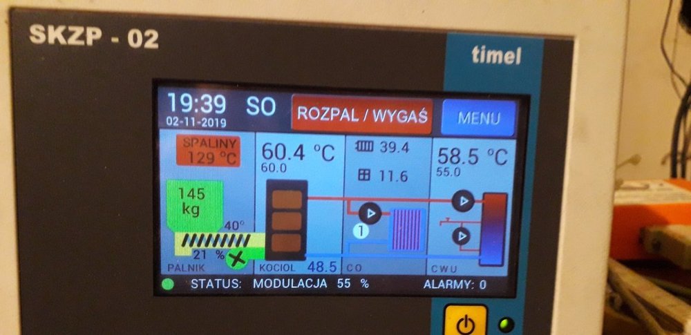

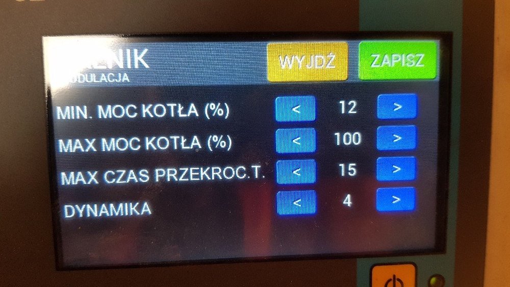

Jockey a dlaczego modulacja nie spada jak temperatura zadana jest osiągnięta? -

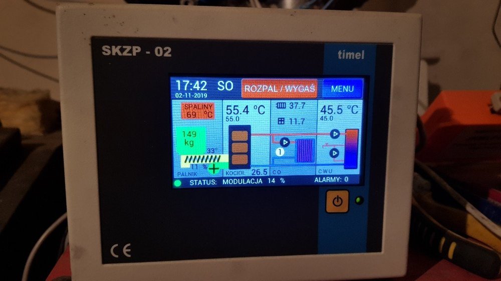

Porobiłem fotki ustawień wstępnych. Może z nich coś wywnioskujesz. Temperaturę zadaną mam 60 nabiło mi 60.5 a modulacja cały czas między 55 a 45% Co to jest tak w ogóle ta modulacja. Często piszecie że kociołek sobie "moduluje" ;) -

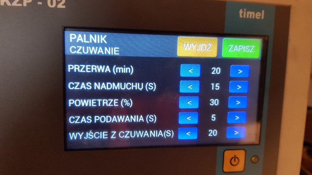

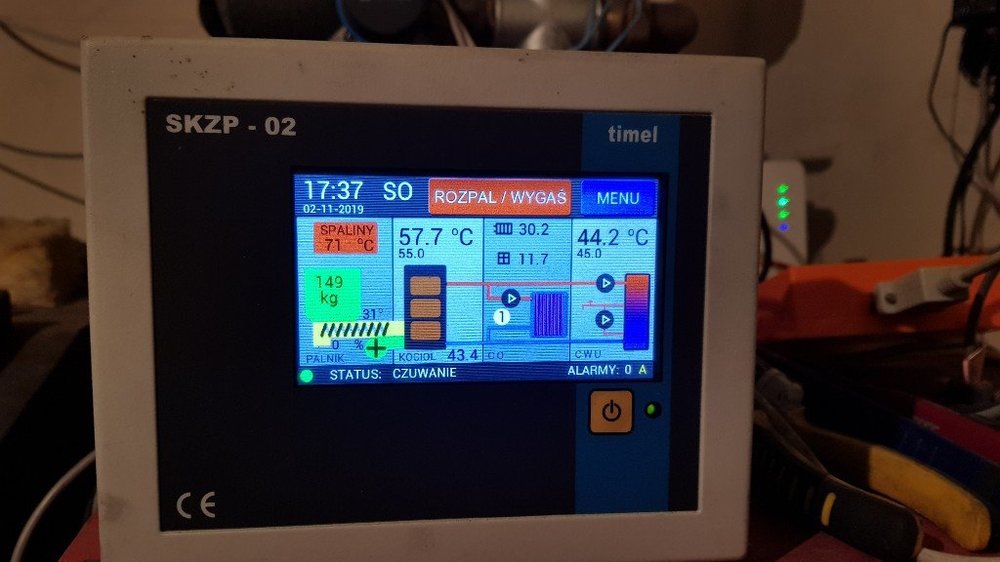

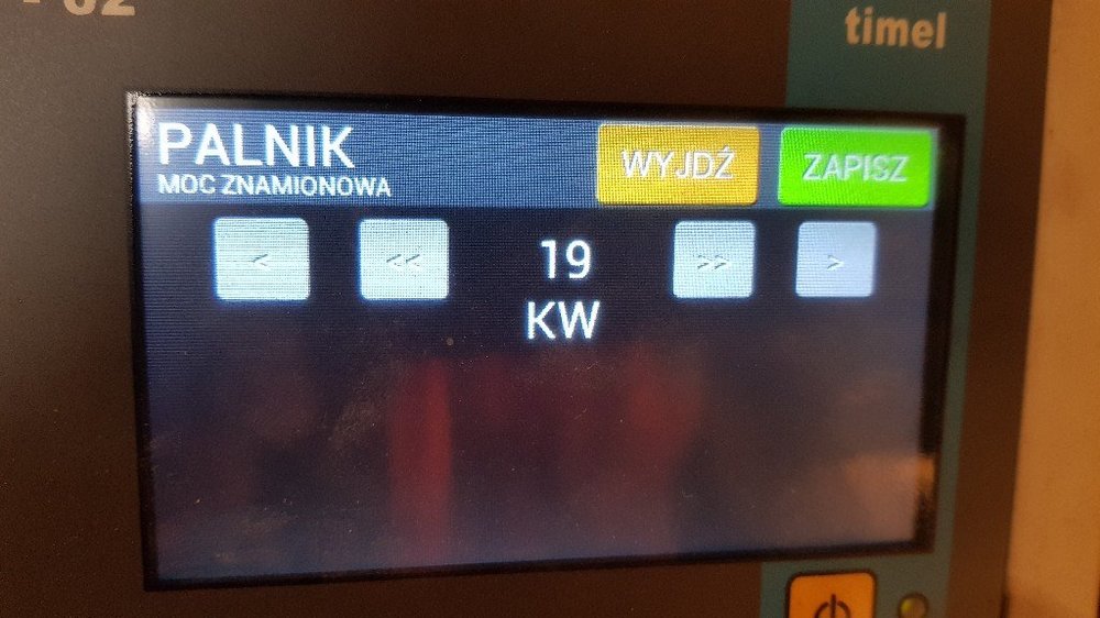

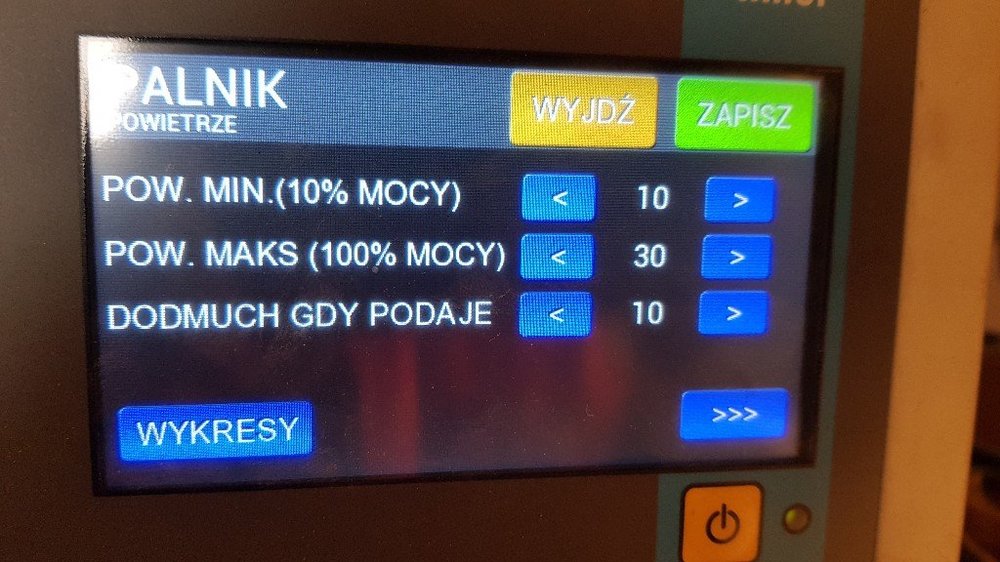

Ok, zegary pokasowane czas zaczynać. Kocioł rozpalony, do tej pory codziennie przepalałem drewnem, mam prawie wszędzie ogrzewanie podłogowe a więc to wszystko musi się rozhulać. Wyślę parę zdjęć, bo tak na prawdę to jest mój pierwszy raz. W kwietniu jak remontowałem chatę to wstawiłem kocioł 19 KW z palnikiem rynnowym i wtedy kupiłem skzp 02. No ale przepaliłem kilka razy i na tym koniec. Także dzisiaj uważam się za dziewicę. Zauważyłem że kocioł kopci. Dmuchawę mam min 10, max 30. Wydaje mi się że rozpędza się od 1 %. Dmuchawa to WPA06 -75W. Może ktoś mnie troszkę za rączkę poprowadzi. Uważam że profesjonaliści to ze zdjęć dużo wyczytają ;) Pozdrawiam -

Witam, No Właśnie jeszcze nic nie łączyłem. Od kwietnia nie używałem sterownika skzp. Przepalałem drewnem i miałem do tego podłączony stary sterownik. Wczoraj uruchomiłem skzp02 i tu taki widok. Czujnik jest 2 metry wyżej niż auto ale nie sądzę żeby to miało znaczenie :) Czyli trzeba to skalibrować? Pozdrawiam -

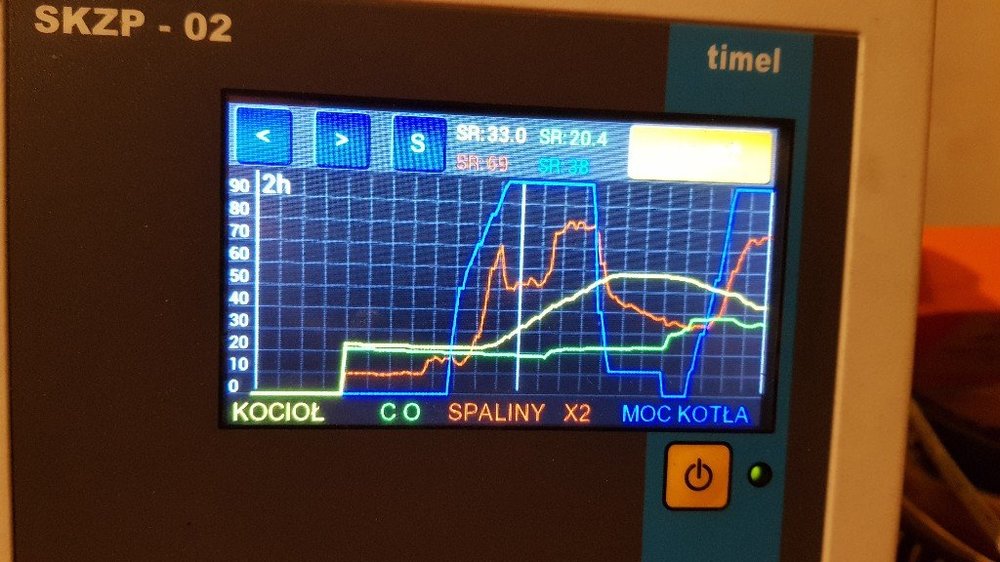

Witaj Możesz rozwinąć swoją myśl? Co widzisz na tych wykresach -

U mnie w kotle dalej zbiera się sadza. Wysyłam parę zdjęć i wykresy. Na ci zwrócić uwagę i czyn pogratulować. Może ktoś podpowie :) Popiół jest z około tygodnia. -

Dzięki, tak myślałem ale nie byłem pewny. A wypowiesz się ba temat zdjęć, jak te wykresy. Co z nich można wyczytać. :)
