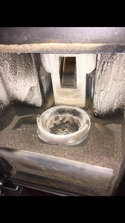

  3. Jeżeli moc kotła minimalna jest 7kw podana pzez producenta i podawanie ma 0,8sec to jak go skarcę do 0,4sec już jest 3,5kw do tego jeszcze -5 dawka gdzie kazdy stopień to -5% według instrukcji to już będzie bardzo mało. Nie piszę że jest to ciągłe 2kw, bo napisałem wyżej kilka postów, że chwilami jest tylko w stanie zejść do tej mocy, bo zaraz temp spadnie choćby o 1 stopień i od razu podbije moc. Myślę, że średnia wyszłaby koło 4kw z tym że ja mam kocioł 24kw. Jak kolega ma 18kw i to zrobi przy mmiejszej liczbie grzejników i wygrzanym zładzie i pomieszcseniach jest w stanie chwilami modulować tak nisko. Udowadniał nie będę, czy komora pokazana na zdjęciu jest właśnie od pracy na niskich mocach. @eliks i @pospisz znają tema bardzo dobrze, bo razem to analizowaliśmy na bieżąco i zdjęcia były wysyłane też z dnia na dzień. Kolega @pospisz jeszcze pomagał w ustawieniu dawki także nie jest to tyko mój pomysł, ale działa. Duże znaczenie ma u mnie bardzo mała ilość wody w układzie może z 50L-60L i grzejniki convector, rurki cieniutka miedż.

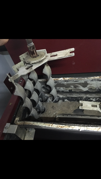

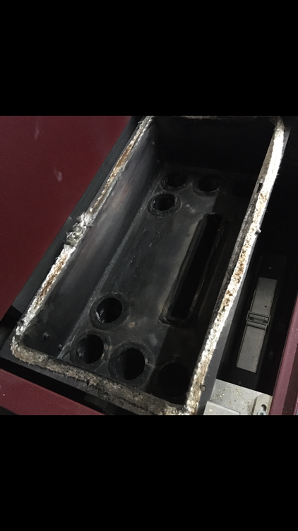

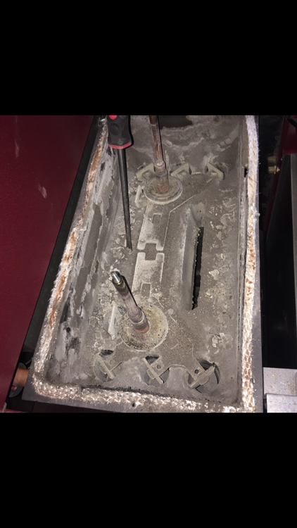

  8. Tragedia w porównaniu z moim czerwonym w kwestii czyszczenia i sama góra nieciekawie wygląda. Górę robię w 5 min dosłownie i na dole dwie śrubki, wkładam rurę z odkurzacza w wentylator i po czyszczeniu... Takie wyciąganie popiołu na podłogę w mojej ocenie nie powinno mieć miejsca w pelleciakach. A z zewnątrz bardzo ładny kociołek...
