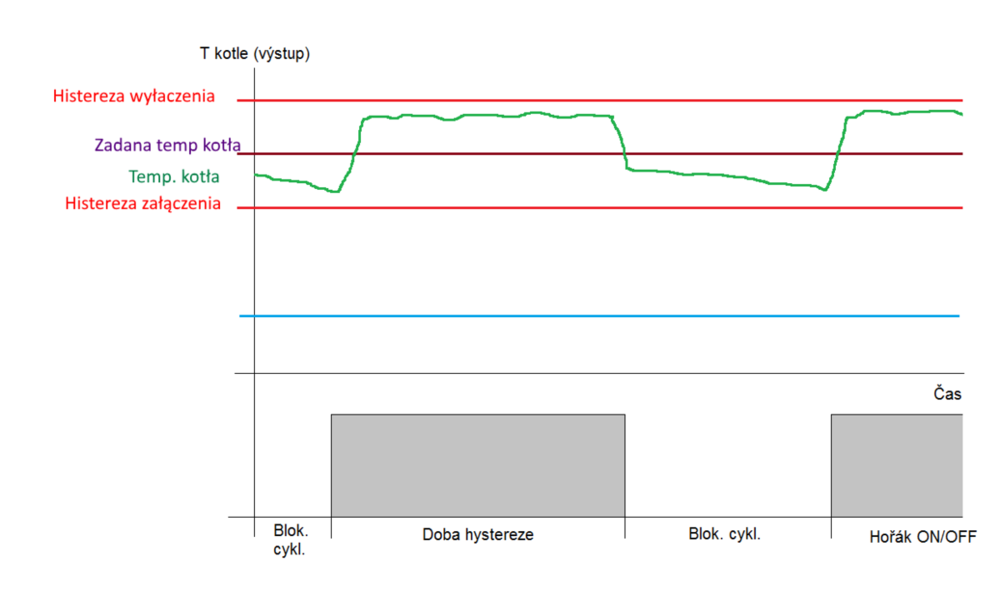

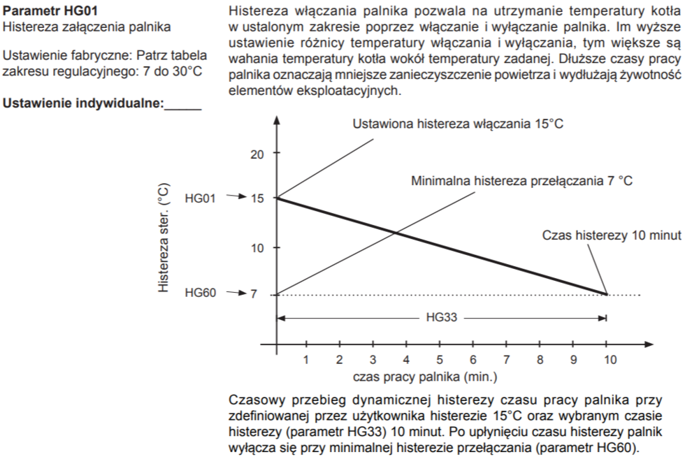

  2. Witam Proszę o pomoc w ustawieniu histerezy załączania palnika w kotle CGB-2 Walczę z tym kotłem od dłuższego czasu i sczerze mówiąc tracę już nadzieje. Zawsze rozumiałem histerezę jako parametr określający jak bardzo możemy przekroczyć lub spaść poniżej temperatury zadanej. Jest to podstawowy parametr zapobiegający taktowaniu kotła Najlepiej ilustruje to chyba ta grafika: Niestety firma Wolf ma jakąś własną teorie na to jak ustawiać Histereze. W tym celu musimy ustawić aż 3 parametry HG01, HG60 oraz HG33 Instrukcja opisuje to w następujący sposób Czy ktoś potrafi to logicznie wyjaśnić?!?!?! Niezależnie od ustawień tych parametrów kocioł załącza się w pierwszym możliwym momencie co doprowadza do ciągłego taktowania. W firmie WOLF mam wrażenie wiedzą już o tym kotle mniej niż ja. Nikt nie wie jak wyregulować te parametry. Bardzo proszę o pomoc i z góry dziękuje Ps Link do dokumentacji kotła: https://polska.wolf.eu/fileadmin/Wolf_Internationalisierung/Polen/Bilder/Produktbilder_Produktteaser/Pobrane_ze_strony/Instrukcje/Technika_kondensacyjna/Gazowe_kotly_kondensacyjne_serii_II/instrukcja-montazu-dla-instalatorow_CGB-2_CGB-2K_3064078_201804.pdf
