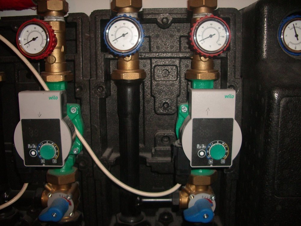

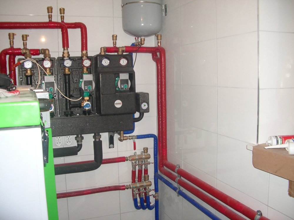

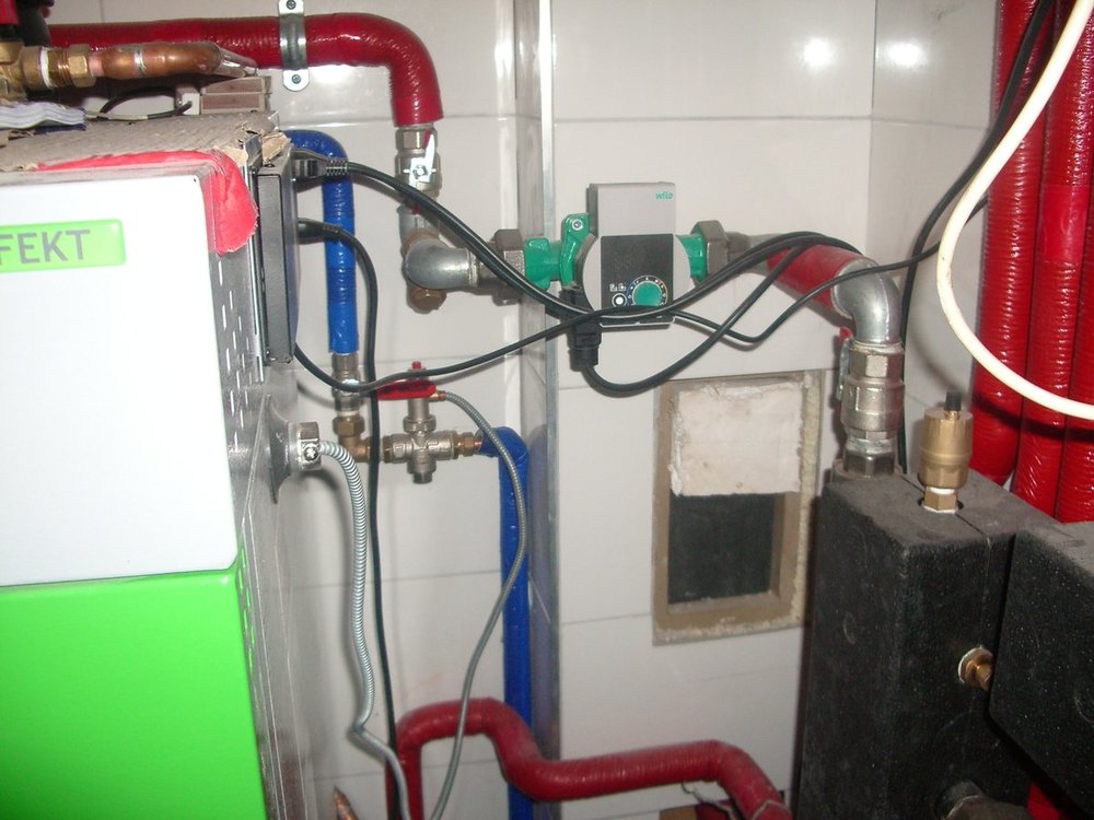

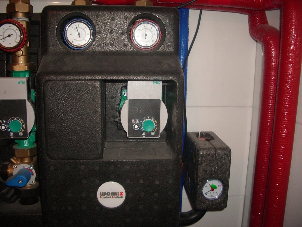

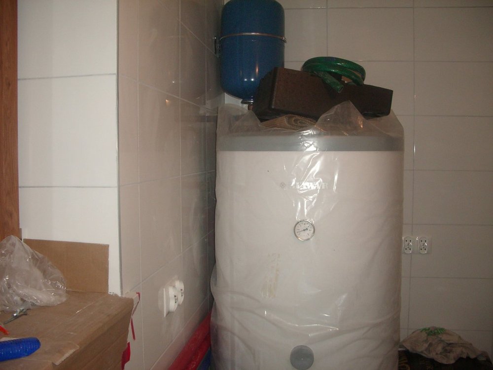

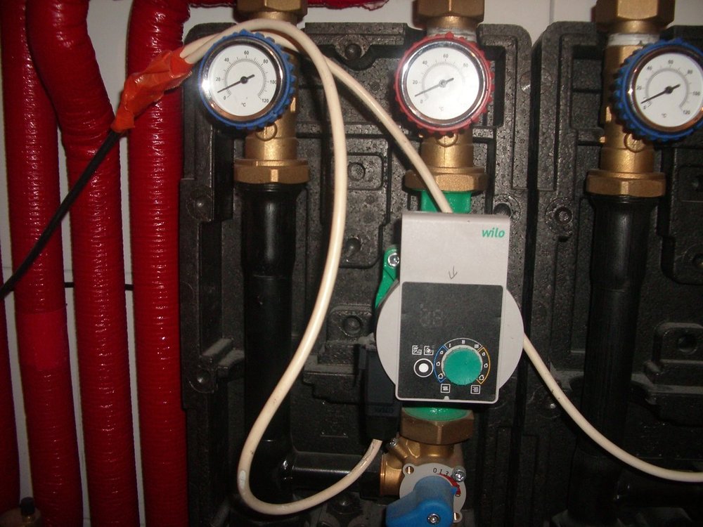

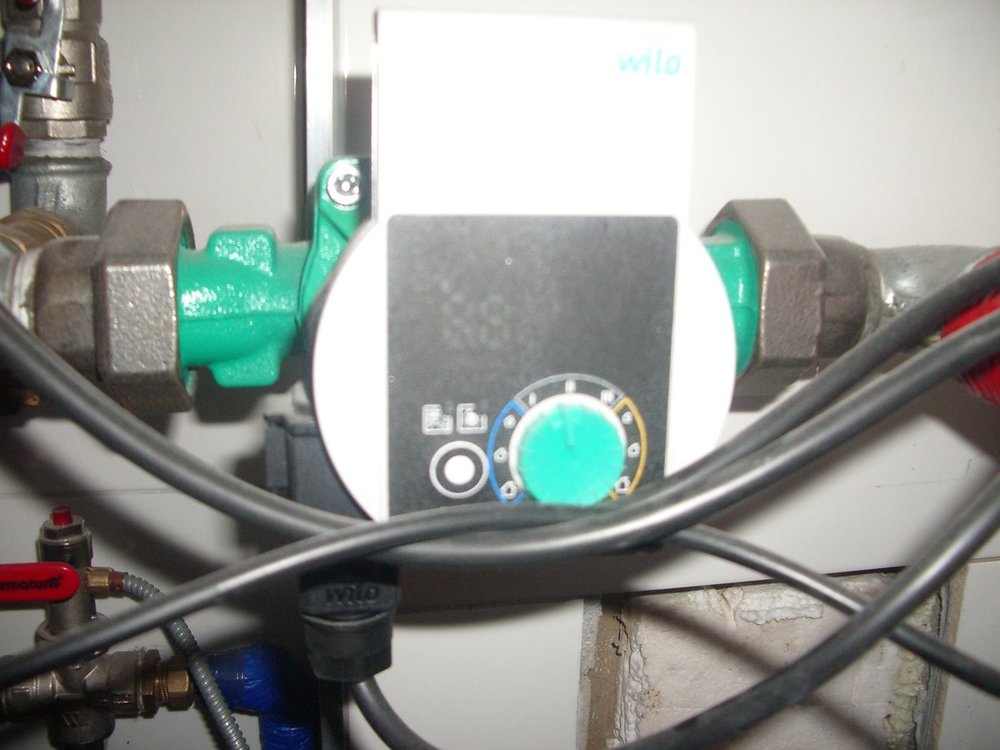

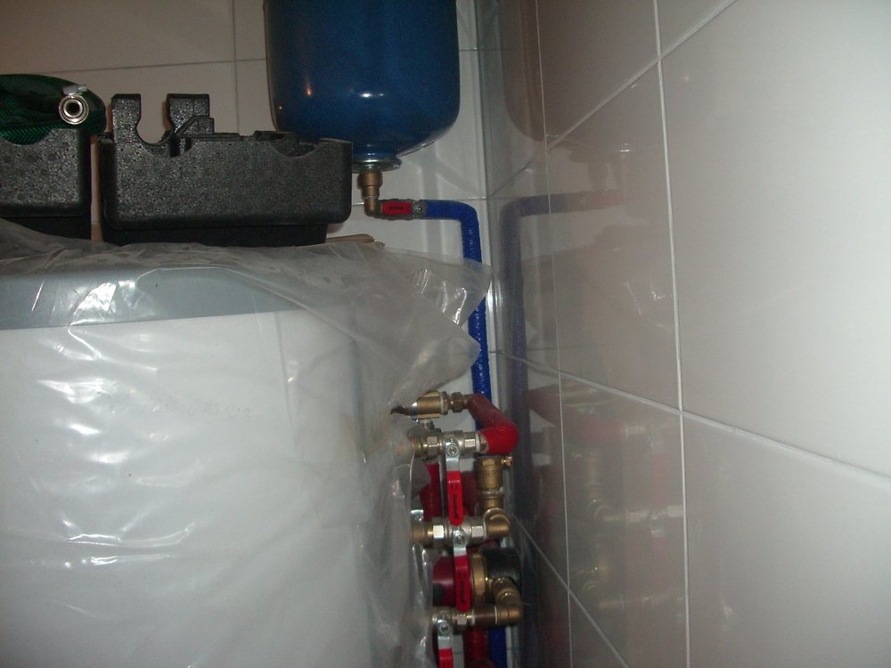

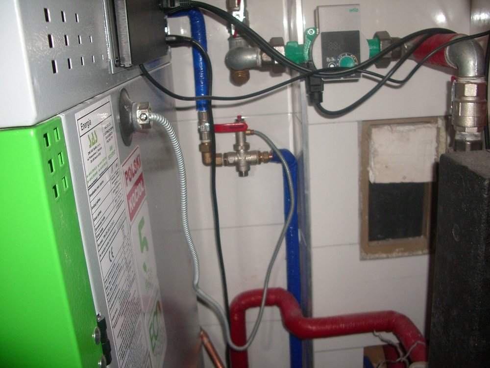

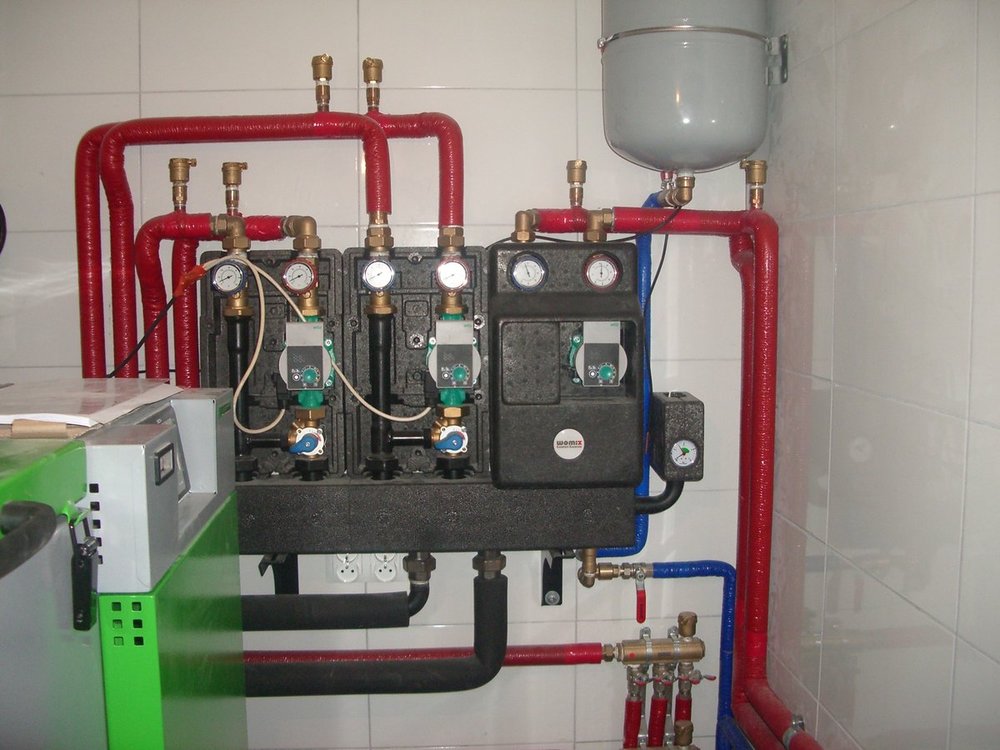

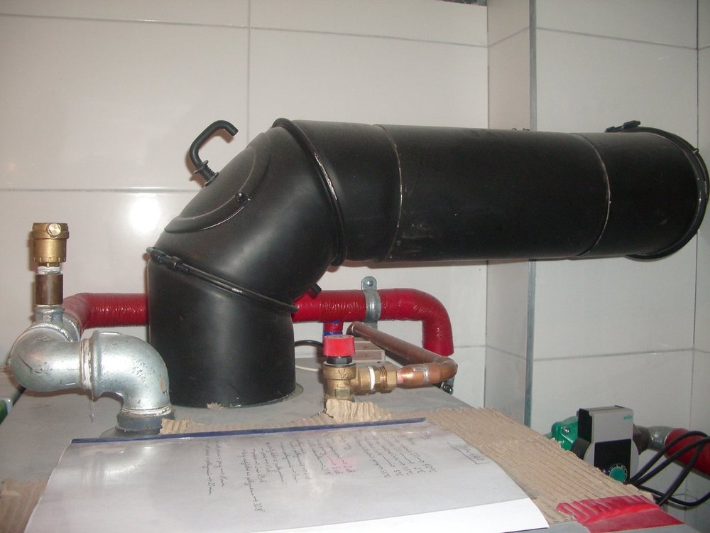

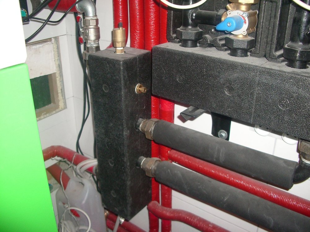

  1. Witam Tak wygląda u mnie podłączenie z kotłem. CWU obecnie nie używam. Kocioł służy do ogrzania domu (w całości ogrzewanie podłogowe).
  2. Witam Instalator pierwszy raz montował tego typu kocioł (miał do czynienia z kotłami na gaz, ekogroszek lub pellet, lecz nie sasa). Coś tam ustawił, ale szło dużo pelletu. Ja zmieniłem pracę na PID i spalanie zmniejszyło się, ale nadal jest to dużo (4 worki po 15kg na dobę). Mam zaufanie do instalatora, dobrze wykonuje swoją robotę, jedynie tylko, co sam przyznał nie miał do czynienia z Sasem Bio Efekt i ze sterownikiem Tech ST-555P. Próbowaliśmy dodzwonić się do SASA, ale bez skutku. Temperatura w domu wynosi 24 stopnie, za dużo. Na 100% problem tkwi w umiejętności ustawień kotła. Moje ustawienia przed włączeniem trybu pracy z Pid: I. Nastaw temp.: temp. zadana CO: 45oC histereza CO: 2oC temp. zadana CWU: 35oC histereza CWU: 5oC temp. załączenia pomp: 35oC II. Nastawy pracy: 1 Praca: czas podawania: 2 sek. czas przerwy: 8 sek. siła nadmuchu: 24% 2 Podtrzymanie: praca podtrzymania: 4 sek. przerwa podtrzymania: 3 min. 3 Wentylator w podtrzymaniu: praca w podtrzymaniu: 15 sek. przerwa w podtrzymaniu: 2 min. 49 sek. bieg wentylatora na podtrzymaniu: 30% III. Ruszt: ruszt przerwa w pracy: 15 min. ruszt przerwa w podtrzymaniu: 20 min.
  3. Witam Zakupiłem kocioł SAS Bio Efekt 14 kW, sterownik Tech ST-555P, niestety nie mam żadnego doświadczenia w używaniu go. Jest to mój pierwszy kocioł. Nie potrafię ustawić kotła na w miarę optymalne spalanie. Dziennie spala mi 7 worków pelletu po 15kg (105 kg na dobę). Mam ogrzewanie podłogowe w całym domu, dom 132m2, jeszcze nie ocieplony, ściany zewnętrzne to pustak porotherm 30cm. Czy moglibyście mi podać ustawienia kotła? Proszę o pomoc i z góry dziękuję. Pozdrawiam Andrzej
