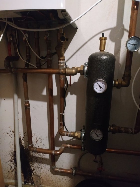

  4. Witam proszę o poradę w którym najlepiej miejscu zamontować automatyczny separator powietrza wiem że na zasilaniu ale zaraz za piecem czy sprzęgłem ,za sprzęgłem będą jeszcze dwie grupy pompowe z podmieszaniem
  5. ale wiesz że chce usunąć pod mieszacze z termostatami atm przy rozdzielaczach podłogówki i puścić bezpośrednio, ja myslałem o czymś takim za sprzęgłem ale w prostszej wersji
  6. czyli mam mieć dwie grupy pompowe jedna na podłogówki i za nią trójnik i jedna na grzejniki a nie jedna na grzejniki, i dwie na podłogówki osobno na górę i dół czy przy jednej grupie na podłogówki będę mógł sterować temperaturą osobno na górze osobno na dole
  7. a mozesz mi jeszcze podpowiedzieć gdzie mają być zainstalowane zawory zwrotne.
  8. czyli muszę pociągnąć osobne rury do rozdzielaczy na grzejniki aby nie było razem z podłogówką
  9. rysunek na szybko moze bedziesz wiedzial o co chodzi rury do sprzęgła 32mm.od sprzęgła do trójników 28mm podłogówka 16
  10. teraz mam tak ze sprzęgła idzie zasilanie do trójnika i tam sie rozchodzi na dol i gore do podmieszaczy z zaworami atm tak samo jest z powrotem przed wejściem do podmieszaczy są trójniki z odejściem na grzejniki ale to nie zdaje egzaminu bo trzeba wysoką temperaturę na piecu i dodatkowe dwie pompy
  11. witam ponownie chciałbym przerobić instalację i usunąć zawory atm na grupach mieszających i pompy i założyć grupy pompowe zaraz za sprzęgłem z kolektorem(rozdzielaczem) pytanie jesli mam na dole grzejniki i podłogówkę oraz u góry grzejniki i podłogówkę to potrzebuję jednej pompy dla grzejników na dole jednej grupy mieszającej dla podłogówki na dole jednej pompy dla grzejników na górze jednej grupy mieszającej dla podłogówki na górze czy jednej grupy mieszającej dla podłogówki na dole jednej grupy mieszającej dla podłogówki na górze jednej pompy dla grzejników na górze i dole (za pompą trójnik na górę i dół)
  12. Witam czy jest ktoś w stanie powiedzieć mi czy z tych trójników ocynkowanych przed rozdzielaczem z ATM i pompą może odchodzić zasilanie na drugi rozdzielacz do grzejników bez pompy?
  13. Do 57 na powrocie ale chyba musi być znaczna różnica temperatury pomiędzy zasilaniem i powrotem czyli jak ustawie na 38 to powrót jak będzie miał z 30 to będzie dobrze?
  14. Ok tylko wtedy jest chyba słabo kondensacja przy tej temp na kotle ?
