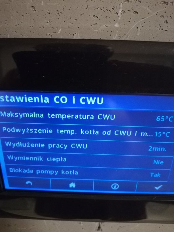

  1. Witam, jaką w chwili obecnej macie ustawioną temperaturę zadaną CWU oraz histerezę i czy włączona jest u Was dezynfekcja CWU?

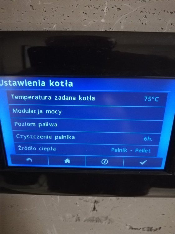

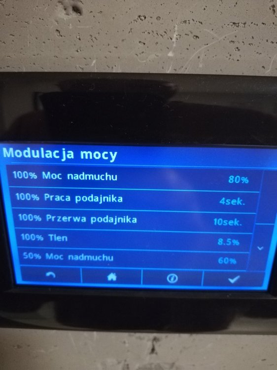

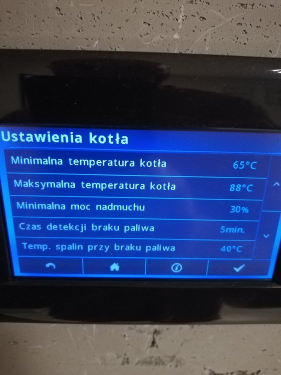

  2. Witam. Od sierpnia tego roku mam podłączony kocioł Lazar smartfire 15 kW na początku grzał CWU od września również CO. Mam 2 obiegi grzewcze grzejniki i podłogówka, sprzęgło hydrauliczne, 2 zawory 3d z słownikami, do ogrzania około 160 m2, dom średnio ocieplony. Obecnie kocioł pracuje mi w trybie harmonogramu 22 stopnie w godzinach od 15:00 do 24:00 w pozostałych godzinach 21 stopni, obecne spalanie wynosi około 15kg na dobę. Co sądzicie o moich ustawieniach czy nie za dużo pracuje mi na 100% mocy?

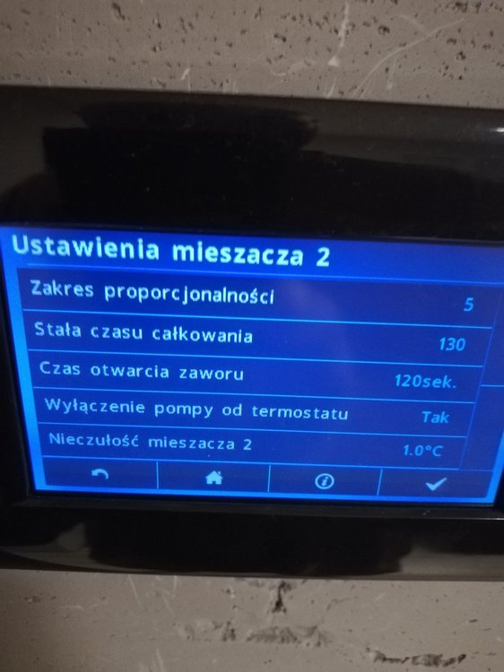

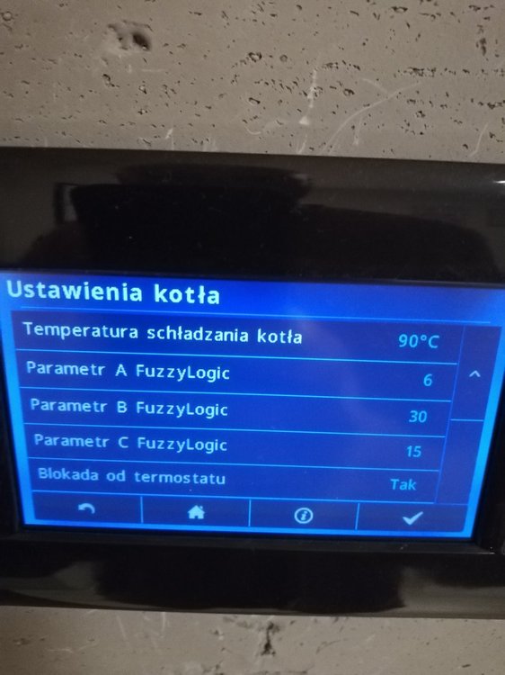

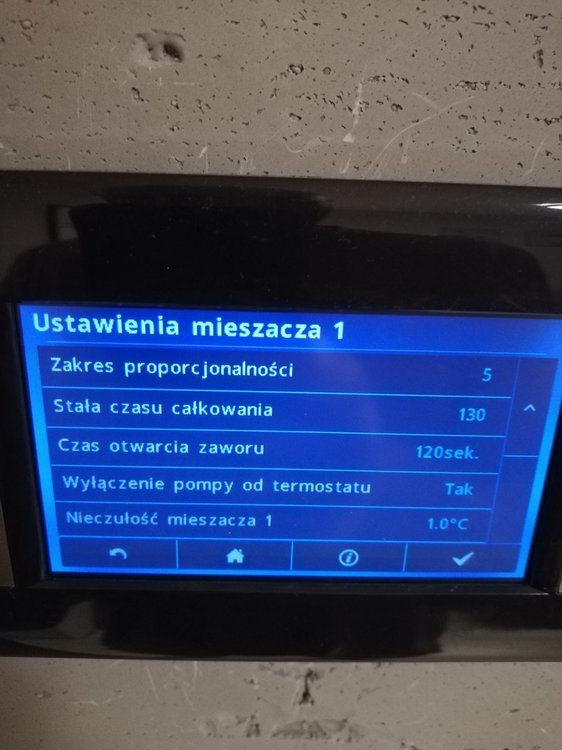

  3. Rozumiem że w pierwszym przypadku termostat wyłącza pompy i kocioł, a w drugim sam kocioł a pompy wciąż pracują? Czy w drugim przypadku nie dochodzi do przekroczenia temperatury zadanej na termostacie?

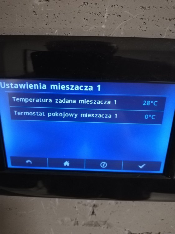

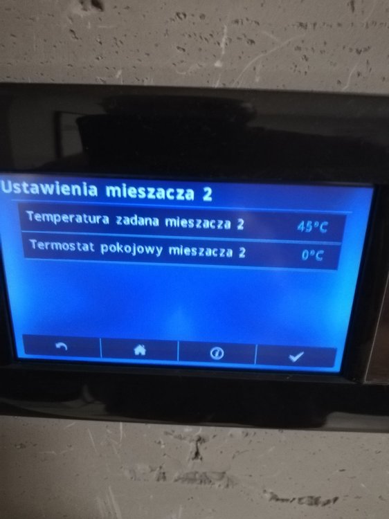

  4. Ok, dzięki już kumam. Co to oznacza: obniżenie temperatury zadanej w obiegu mieszacza po rozwarciu styków termostatu pokojowego ( temperatura zadana w pokoju jest osiągnięta).

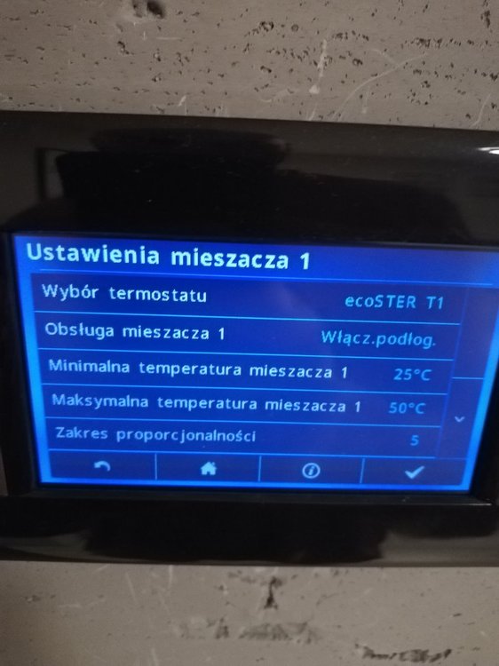

  5. w ustawieniach mieszacza mam takie opcje: temperatura zadana mieszacza, termostat pokojowy mieszacza, obniżenie nocne mieszacza, nie ma wyłączenia pompy od termostatu.
  6. Panowie szukałem zarówno w menu kotła jakich menu ecostera i nigdzie nie ma tam funkcji odłączenia pompy od termostatu pokojowego W którym punkcie menu jest taka możliwość żeby można było odłączyć pompaę tak żeby po uzyskaniu temperatury pokojowej pompa na obiegu mogła dalej pracować a nie wyłączała się?
  7. To znaczy że ecoster nie blokuje Ci pomp? U mnie wyłącza pompy i wygasza kocioł, muszę pozmieniać to w ustawieniach. Może jeszcze za wcześnie takie kombinacje bo w sumie sezon jeszcze się nie rozpoczął i ciężko powiedzieć jak to będzie przy większym ochlodzeniu.
  8. Powiem Wam że myślałem że to wszystko będzie mniej skomplikowane, że tyko będę dosypywał pellet i będzie bezproblemowo. Dobrze że istnieje to forum i tacy pomocni goście bo było kiepsko. Nie wiem czy dobrze zrozumiałem ale czy może być tak że czujnik pogodowy steruje jednym mieszaczem a ecoster drugim? Czyli Waszym zdaniem lepiej podpiąć czujnik pogodowy? No ale jeśli ecoster wyłączy kocioł po osiągnięciu zadanej temperatury to jaki wpływ na pracę kotła będzie miał czujnik pogodowy? Spróbuję wyłączyć pompę grzejników od termostatu, zobaczymy co to da. Tylko jak będzie wyłączona od termostatu to chyba będzie pracować cały czas bo nic jej nie będzie ograniczać, chyba że np. temperatura zadania mieszcza będzie miała na nią wpływ. A jakie macie ustawienia temp. zadanej na mieszaczu od podłogówki i grzejników?

  12. Witam. W sierpniu serwisant uruchomił w mojej kotłowni kocioł Lazar Smarfire 15kw plus sonda lambda i regulator pokojowy. Mam instalacje mieszaną 2 obiegi grzewcze: grzejniki i podłogówka, 2 zawory 3d z siłownikami. Serwisant doradzał żeby nie montować czujnika pogodowego, bo jest zbędny gdy jest ecoster. W jaki sposób jest to u Was rozwiązane? W pomieszczeniach gdzie znajduje się regulator po osiągnięciu zadanej temperatury kocioł się wyłącza, natomiast w pokojach gdzie znajdują się grzejniki z termostarami jest odczuwalnie zimniej. W jaki sposób poustawiac to wszystko żeby podobna temperatura była w pokojach z gtzjnikami? Może lepiej założyć czujnik pogodowy a wyłączyć ecoster? Może potrzeba dokupić jeszcze jeden regulator do pokojów z grzejnikami? Proszę o porady. Z góry dziękuję i pozdrawiam.

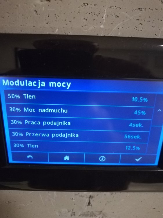

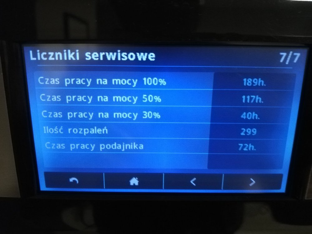

  14. Giz a u Ciebie jak włączyszte te 200m to piszesz że pracuje 30/50%, ale ile chodzi na 30% a ile na 50%? Jak to się przedstawia procentowo? A jak u Ciebie z ociepleniem domu?
