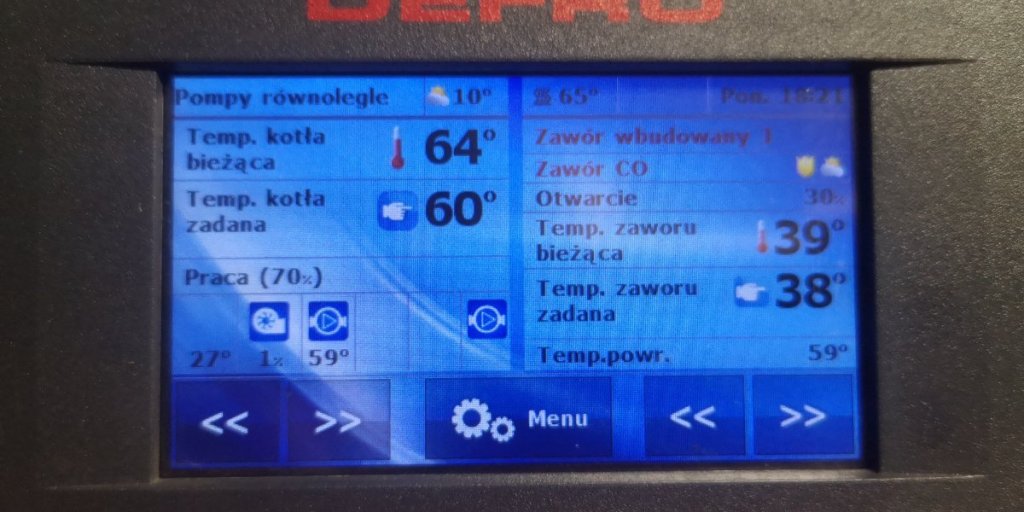

  1. Po wyłączeniu przedmuchów w pracy i korekcie powietrza -1%, chwilowo skoczyła mi temp na 71C po czym spadła 55C i tak się trzyma, zobaczymy co będzie rano. Temp spalin jest 70C
  2. Czyli co mam rozumieć że wydłuża się czas maksymalny przerwy podawania, ale zmniejsza się moc nadmuchu i czas podawania? Bo chyba tylko tak by miało to sens.
  3. Ustawiłem tak jak mówisz, na chwile obecną od 08:00 sterownik pokazuje, że zużyto 7% opału.
  4. Przedmuchy mam w menu ustawienia. Poniżej jak to teraz wygląda.

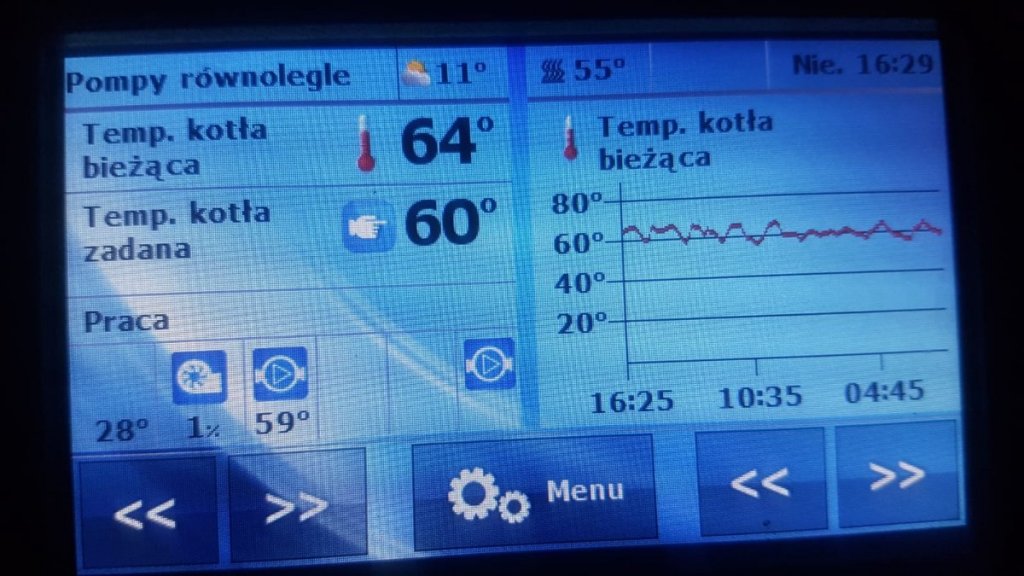

  5. Moje obserwacje są co najmniej dziwne, jak się teraz zachowuje kocioł: dobija do 66C włącza się nadzór, potem spada na 64C włącza się praca (70%) i na ikonie wentylatora 1%, w przeciągu ok 5min potrafi spaść do 58C -> zadana 60C. W ciągu tych 5 min zaczyna powoli rosnąc % przy wentylatorze, ale nadmuchu nie słychać, dochodzi do 53% teraz jak stałem obok niego włączył się przedmuch, zmieniła się wartość na 50% (siłą nadmuchu w przedmuchu) ewidentnie było słychać że włączył się wentylator po czym zmieniło się 53% i wentylator znowu się wyłączył. W momencie jak spadło na 58C na ikonie wentylatora było 66% i dopiero delikatnie było słychać pracę wentylatora, czyli już ma 2C poniżej zadanej a on dalej dmucha ledwo co. Potem znowu jak osiągnie 60C to bardzo powoli zaczyna schodzić w dół aż znowu przebije 65C.
  6. Jeszcze mi się wydaje że Przedmuchy w pracy 10s co 30min to za często. Na 1% pod wentylatorem sobie chodzi jak ma ok 4C powyżej zadanej jak spadnie mu na 58C to pokazuje że działa z mocą do 95% przy mocy kotła 70%, czyli to 95% z tych możliwych 70? Bo jeśli chodzi o to że przy mocy kotła 70% wartość pod ikona wentylatora jej nie przebije to tak to nie działa.
  7. Tak tak masz pewnie rację, temp miał 65 spadło z 66 więc już chwilę chodził w nadzorze, spaliny mogły być w granicy 56 57C. Zmieniłem rano moc kotła na 70% obserwuję co się dzieje.

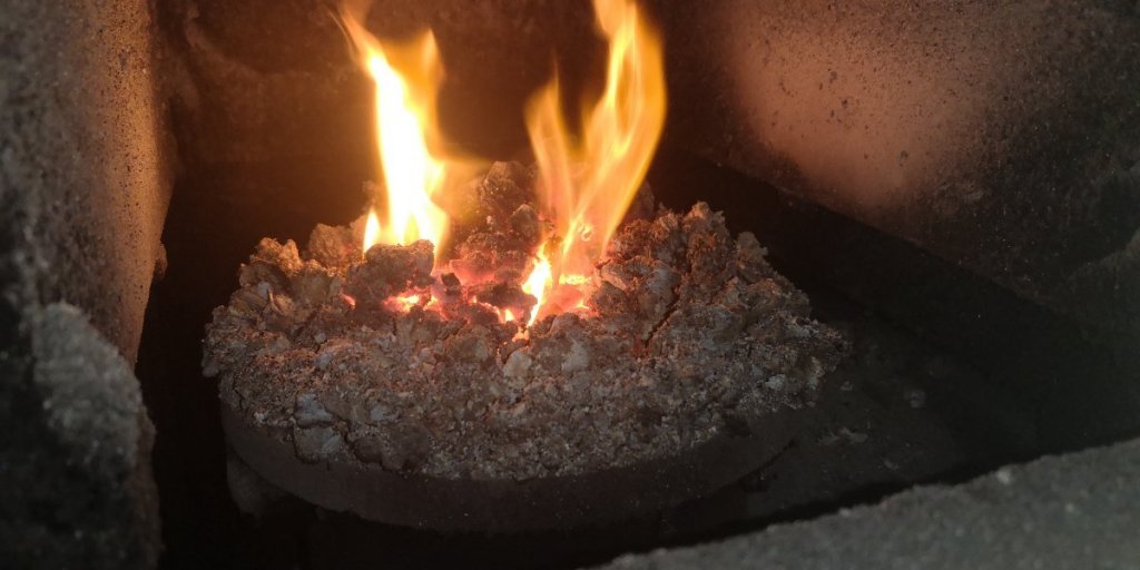

  10. No ale to inny palnik. Ale mimo to wygląda imponująco 🙂

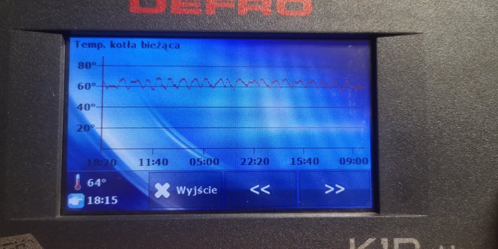

  12. Dziś mnie już nie będzie w domu, jutro sprawdzę jak wygląda w środku, liczyłem że można trochę bardziej wyrównać ten wykres. Kaloryfery mam lekko odkręcone, są z termostatem. Mam też czujnik zewnętrzny który reguluje temp na zaworze. @1mps a reszta bez zmian tak jak napisałem masz? Tylko zmiana min max podawania?
  13. A jakbym Widział teraz że mam niedopałki to zwiększyć korektę na +, czy wydłużyć czas podawania min i max? Bądź tylko max?
  14. Ok przywróciłem menu serwisowe do ustawień fabrycznych teraz czas podawania jest 1/3s przerwa 27/45s czyli dużo częściej Wentylator 14/31 Obroty 300/1200 więc też 3x tyle Hallotron wlaczony Nic w ustawieniach nie zmieniałem, kocioł zostawiłem na 100% Zobaczymy jakie będą efekty i czy przy tych czasach nie będzie mi dużo palił. Oczywiście w ustawieniach wybrałem 20 kw m. Dobrze rozumiem że dopóki nie wejdzie w nadzór to będzie max co 45s podawał paliwo? A tak w ogóle co powiecie na te moje ustawienia nadzoru?
