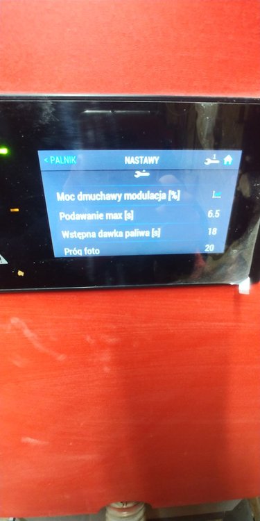

Panowie u mnie mam nastawione podawanie max co 5.5sek ale widze ze kocioł sam sobie podaje raz mniej raz więcej. Zabardzo nie ma co poprawiac bo piec pali swoje około 30kg na dobę. Teraz ustawie czasowke i pewnie zejde w dół z kg -

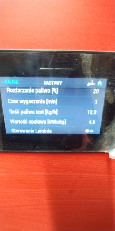

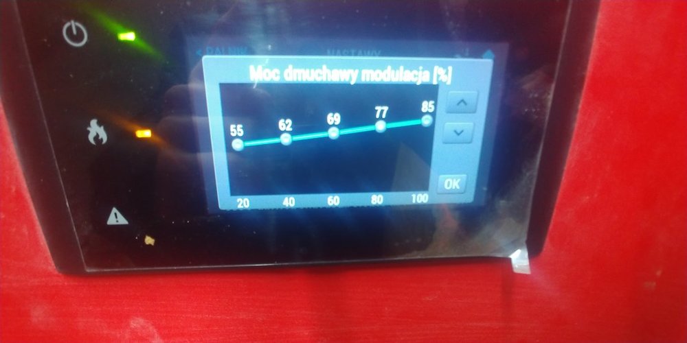

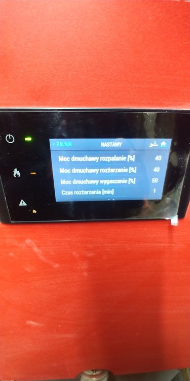

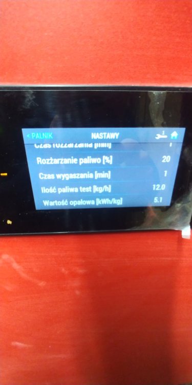

Panowie mam pytanie. Jaka macie ustawiona moc dmuchawy przy wygaszaniu ? Teoretycznie jeśli zmniejsze moc np do 40% to pięć powinien "trzymać" dłużej. Tylko czy taka zmiana niesie za soba jakies konsekwencje ? -

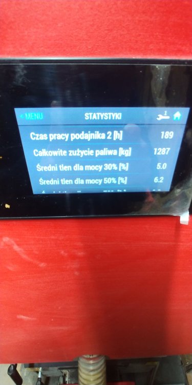

Dzięki wielkie wszystkim za podpowiedzi, ustawilem co prawda czasowke ale w ciągu 24h piecyk spalił mi 20kg wiec jest to dla mnie mega ulga. Jeszcze raz wielkie dzięki dobrzy ludzie :) -

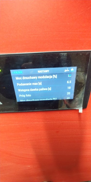

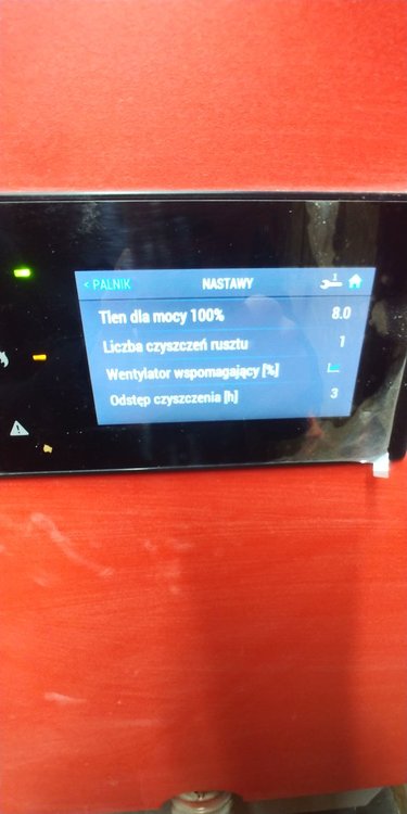

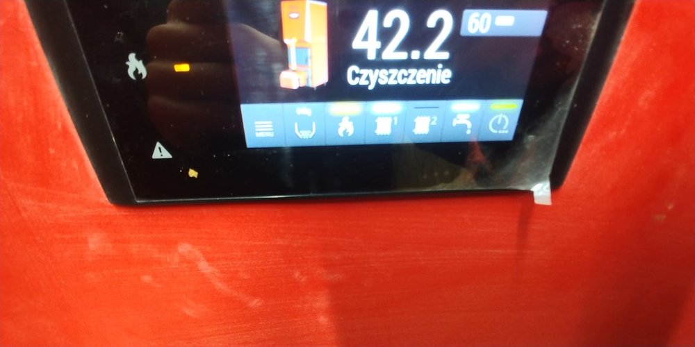

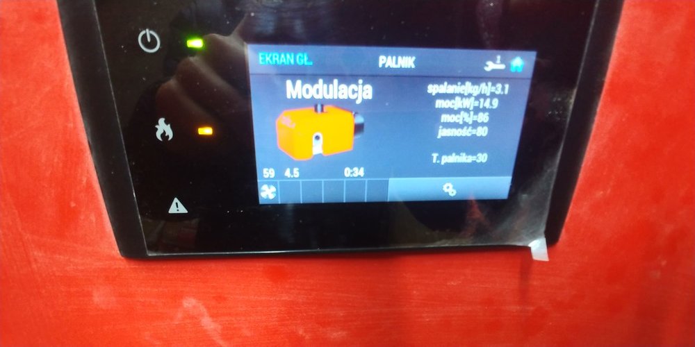

Pozmienialem troche tak jak radziliscie. Teraz mam ustawione podawanie na 4.9s i rozpala normalnie choć mam wrazenie ze trwa to dłużej niz wcześniej. Podsylam zdjecia -

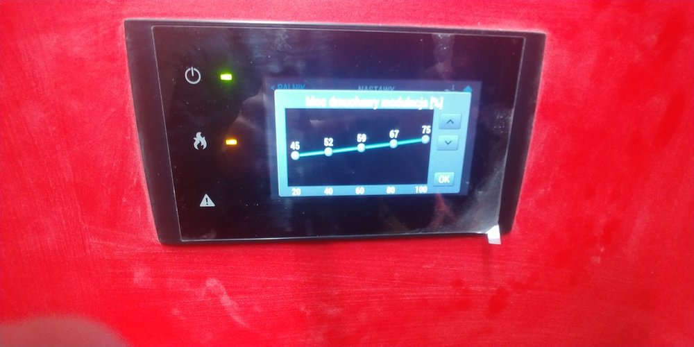

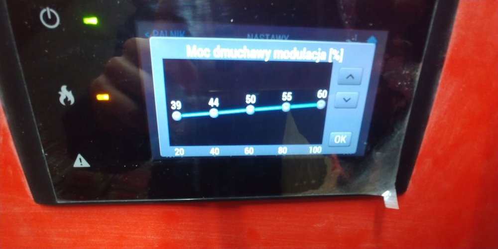

To nie wiem kolego moze ja czytac nie umiem ale na wykresie jest napisane "moc dmuchawy modulacja". Chyba bez kitu sie cofne do szkoły bo mam problem z czytaniem. -

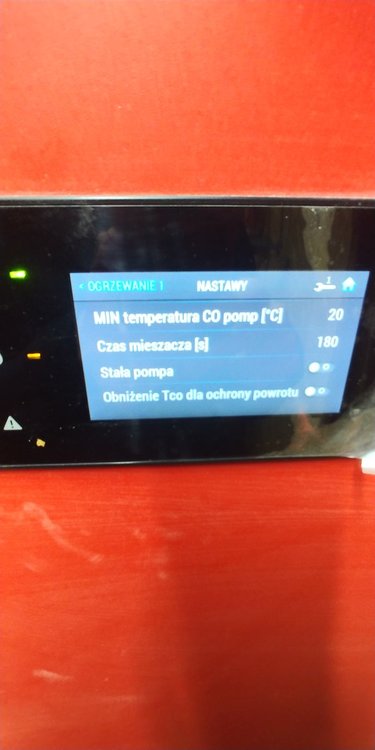

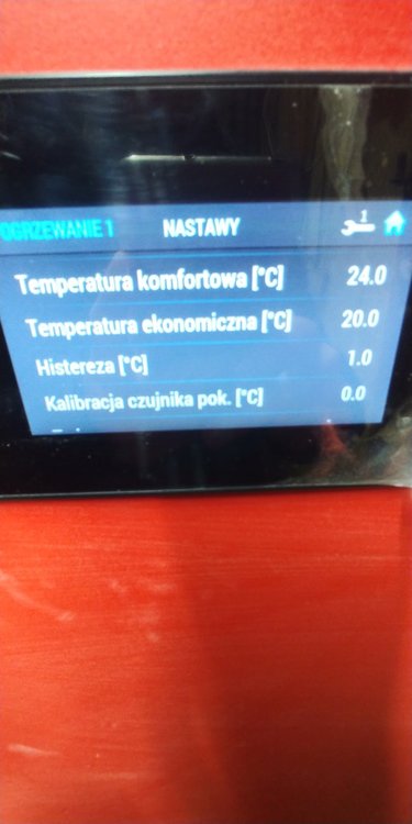

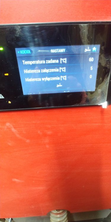

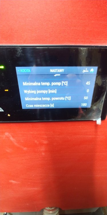

Minimalna temperatura powrotu jest ustawiona na 50 -

Chodzi mi o ten wykres. Zauważyłem ze jak zmniejszylem ta dmuchawe ale zwiekszylem podawanie na 6s to sam sobie regulował ile ma czasu podać czasem nawet dochodziło do progu ponizej 4s. Myslisz ze jest sens jeszcze bardziej obnizyc ta dmuchawe np z 60 do 40 ? -

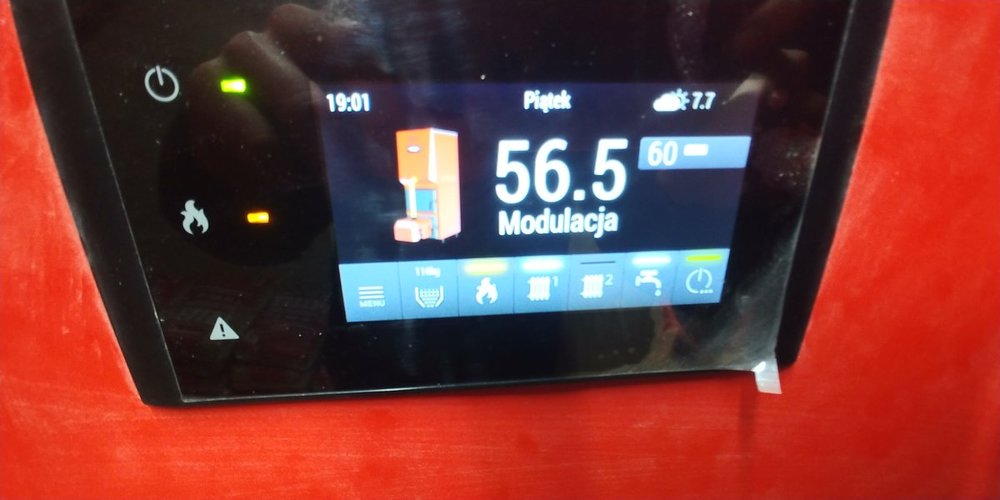

Ustawiłem na podawanie 4.8 i zmienilem modulacje ale przy 51stopniach spada w dół wiec bawie sie dalej -

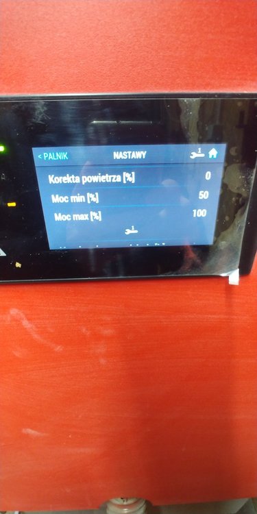

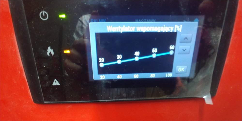

Nie mam Vide Net ani RCK a moc dmuchawy mam ustawiona na 40 wiec nie wiem czemu robi sie 80. Chyba ze chodzi o to co na zdjeciu -

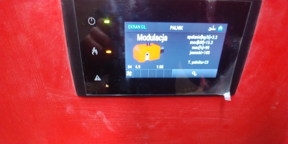

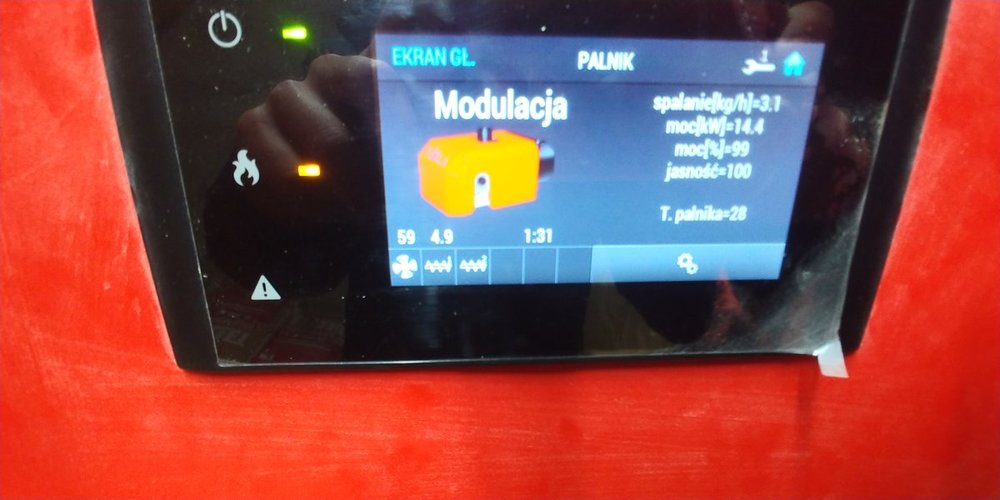

Panowie zmieniłem czas podawania na 4.9 I rozpala się normalnie bo przy czasie 4.5 rozpalal się do 50 stopni i temperatura spadała. Można coś jeszcze zmienic żeby zejsc do tego progu 4.5 ? Zdjecie przy temp 50stopni i podawaniu 4.9 -

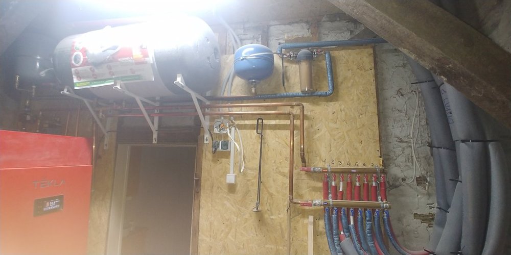

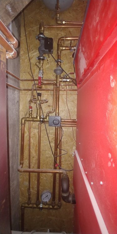

Co oznacza instalacja mieszana ? Nie mam pojecia, nie znam sie na tym -

Tak mam ten zawór. Podawanie jest ustawione zgodnie z tabela nastaw ktora dostalem od tekli. Jeśli zwieksze temperature na kotle to nie bedzie tymbardziej mi wiecej szło peletu ? A co do podawania to o ile najlepiej przestawic ? -
Hubertmm odpowiedział(a) na Sterydziak temat w Kotły pelletowe
Chodzi o zawór 4 drogowy ? Ustawione mam Comfort 24 na grzejniki -

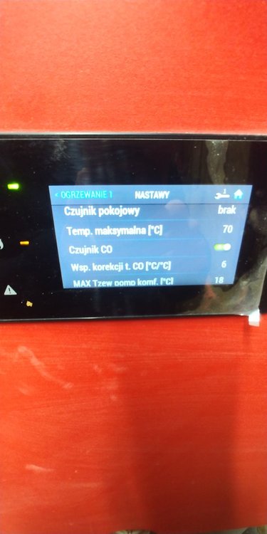

Grzejniki i bez czujnika -

Witam Posiadam tekle draco bio compact 18kw ze sterownikiem igneo touch czy ma ktos moze podobny piec? Potrzebuje ustawuc optymalnie ten piex bo w tej chwili na dobe spala mi około 30kg. Mam ustawione manual 60 a dom około 100m2. Kupiłem pellet Poltarex Premium. Jest to moj pierwszy tego typu piec i szczerze jestem zielony w temacie.
