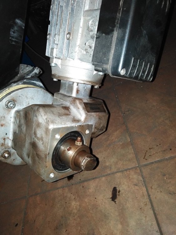

Ostatnie wizyty
Osiągnięcia MW82

Żółtodziób (2/14)

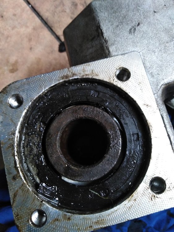

  1. Potrzebuje jeszcze pomocy kolego. Wziąłem się właśnie za wymianę tego uszczelnienia i mam pytanko. Uszczelka mocno skleiła mi się do takiego metalowego pierścienia. Czy ten pierścień jest wyjmowany bo nie wydaje mi się aby był częścią łożyska
  2. Jeszcze raz dzięki. Właśnie zamówiłem uszczelniacze na allegro (68x40x7). To że tego nie ogarnąłem od razu wzięło się z tego że w robocie na maszynach na których pracuje takie czarne plastiki są na łożyskach jako zabezpieczenie przed brudem, a i mechanik zakładowy mnie nadtraszył że kiedyś wymieniał uszczelki w jakimś maszynowym reduktorze i miał *** bo musiał cały rozbierać, wyjmowac wałki, łożyska itp. A tymczasem tu to banalna sprawa, dzieki za pomoc i zaangażowanie

  4. Aha, czyli ten czarny plasticzek jest tym uszczelnieniem? Myślałem że to są suche łożyska, te plasticzki tylko zabezpieczają przed brudem, a uszczelnienia są w środku za łożyskami i trzeba wybijac łożyska żeby je wymienić. Jak tak to banalne, muszę tylko wymienić te oringi. A i ten olej później dolewac przez to łożysko?
