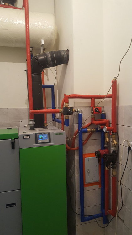

Jak też mam problem bio efekt 17 kw temperatura 60 na piecu na podłogowe 16 stopni i na grzejniki i spała mi na pidzie że 40 kg masakra

Temperatura 60 mam ale nie może osiągnąć 54 maxx teraz mam na grzejniki 35 stopni i co złapie ta temperaturę to zaraz zbija podlogowka tak samo też na pidzie tylko spaliny podniosła na 135

Wiem 5162 u mnie wyszedł i zmieniłem na 135 aby he a seryjną ma 125 więc szału nie zrobiłem

Nie nie mieszkam właśnie wszędzie sam beton na 20 jak ustawiłem to co złapał zadana temperaturę to zaraz spada ciężko mu coś się rozbujac

Teraz podlogowka 17 stopni i grzejniki 45 i będę podlogowka stopniowo podnosil

Na zaworze 4d mam grzejniki a na 3 droznym podlogowke zmni3jszylem powrót do pieca na 30 stopni

Zmniejszyłem powrót za zaworze 4 droznym na 30 stopni

Był wczoraj i mówił że trzeba czekać aż się rozgrzeje powoli

Zadana temperatura pieca 60 nie może złapać cały czas 52 średnio

Witam mam problem posiadam sas bio efekt 17 kw na pelet pale od 2 tyg w nowym domu ocieplony porterówka nie ocieplony strop i piec nie może złapać temperatury nie rozgrzac podlogowki i grzejników
