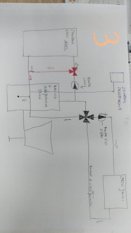

Ale jak miałaby wygladac instalacja z ta pompą?? Na podstawie rysunku 1, czy 3 wariant ma sens ??- 10 odpowiedzi

Co to jest pompa przewałowa?? Z opcji 1 gdyby pompa była za zaworem, zawór 3D nie działały jak bypass tylko pomieszanie z powrotu wody zasilania, co z opcja 3?? Ma ona sens??- 10 odpowiedzi

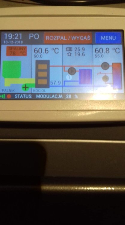

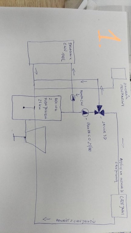

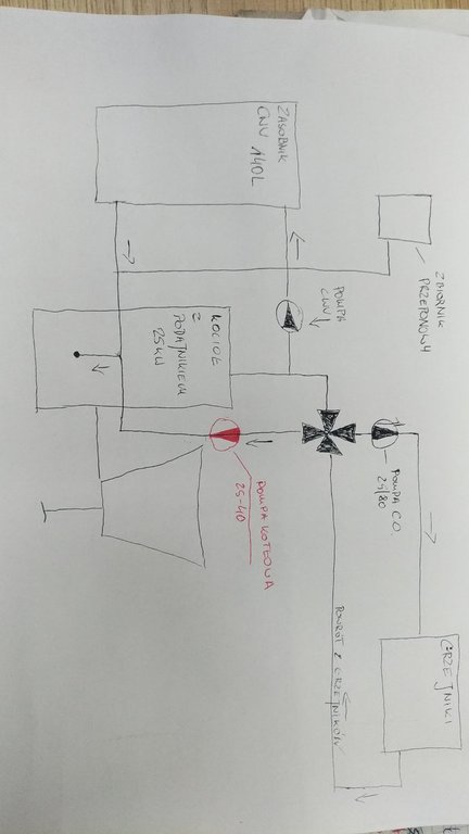

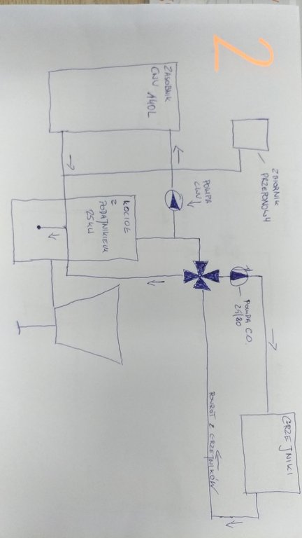

Witam Panowie!! Dom 300m2 słabo docieplony z przełomu lat 80-90, instalacja wcześniej działała grawitacyjnie. Po zamieszkaniu wymieniłem kocioł (galmet 25kw z podajnikiem) a instalator wykonał kotłownie jak na rysunku nr 1, zabezpieczył powrot krótkim obiegiem dając pompę przed zaworem 3D, różnica miedzy zasilaniem a powrotem była 5 stopni ale ciepły powrot skutkowal dławieniem zasilania i w efekcie na mojej rozległej instalacji grzejniki bliżej kotła grzaly modelowo a dalsze były zimne. Kolejny instalator wykonał przerobke kotłowni zgodnie z rys. 2 gdzie zawór 4D miesza wodę zasilania a pompa jest za nim, takie rozwiązanie powoduje ze różnica miedzy temperatura zasilania a powrotu jest ok.10 stopni co przy ilości wody w instalacji powoduje wysoka modulację kotła (sterownik Timel skpz 02 w PID) i spalanie na poziomie 60kg/doba. Kosztem komfortu przy zasilaniu 60 powrocie 51 zawór otwarty na 3 w skali do 10 temp. Na grzejniki wychodzi 35 co nie przekłada sie na komfort cieplny - 19 stopni w pomieszczeniach. Pomyślałem o rozwiązaniu jak na rys.3 wykonać z zdemontowanego zaworu 3D BYPASS- krótki obieg aby woda z zasilania dogrzewala powrot i kocioł modulował niżej i spalal mniej. Prosze o pomoc w temacie 202012210743.pdf

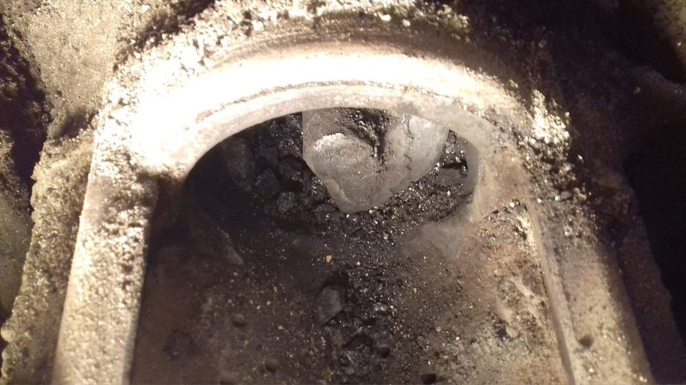

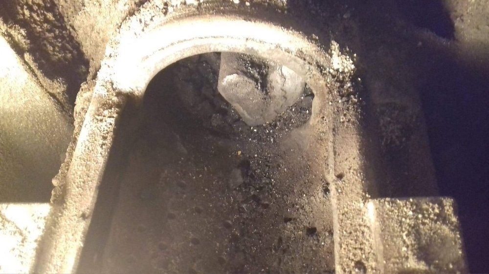

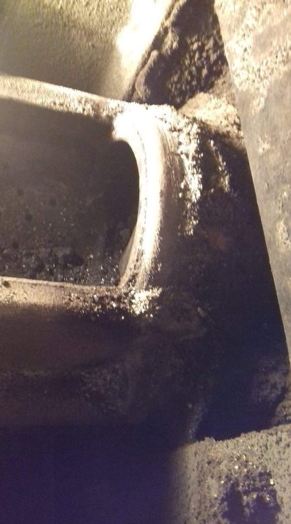

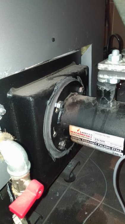

Sugerujesz brak jakiejś uszczelki na połączeniu żeliwa ze stalą??? na zdjęciu faktycznie widać skutki wysokiej temperatury naklejka i farba na rurze, jest na to jakieś rozwiązanie?? Jak mam rozumiec twoje zdjęcie?? -

Palnika nigdy nie czyściłem (jak to się robi??) pale w nim od miesiaca, ja tez obstawiam nieszczelnosc, producent podejrzewa ze rura podajnika nagrzewa sie na połączeniu ta okrągła uszczelka nie izoluje lub cos z głowicą -

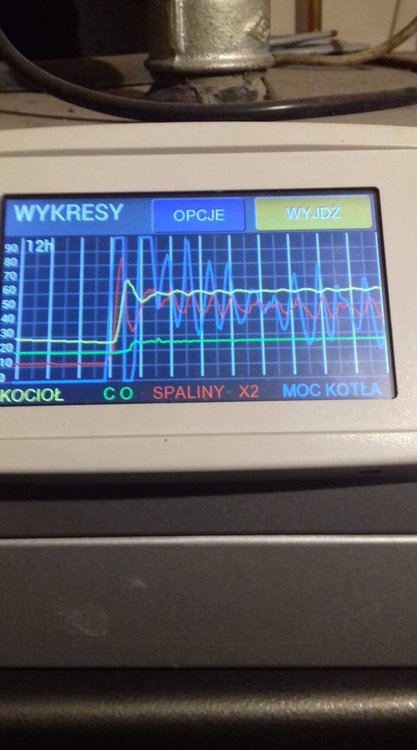

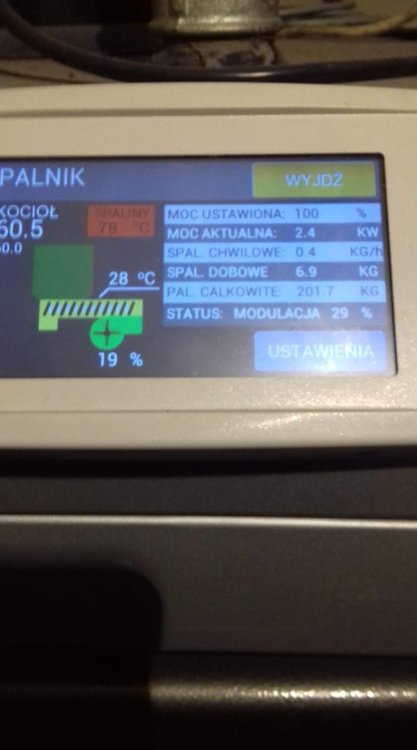

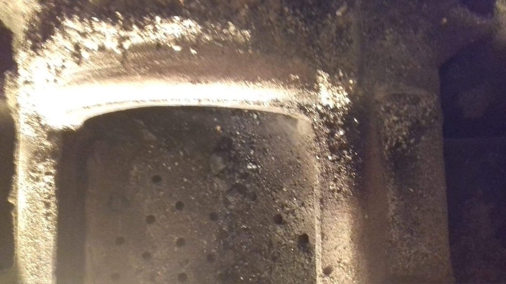

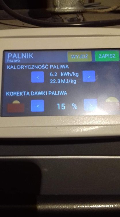

Kolejna porażka! kocioł pracował stabilnie 48h zredukowalem paliwo z 22,3mj + 15% do 22mj 0%, na ciągłej modulacji 30-60% temp. Podajnika 29-30 i w dwie godziny podeszła do 55 stopni, wygasilem go. Zaru bylo mało w slimaku był czarny węgiel.Moje odczucie jest takie, ze co bym nie zrobił zawsze jest ten sam efekt kocioł pracuje stabilnie nie wchodzi w czuwanie i po jakimś czasie w dwie godziny zagrzeje sie do +50 a ja go wygaszam -

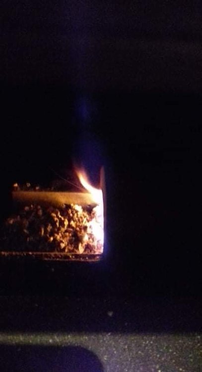

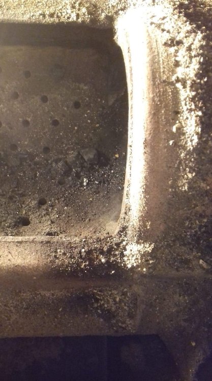

Sytuacja po 10h od rozpalenia martwi mnie cofniety żar mimo zredukowania kalorycznosci z 25,6mj 0% korekty na 22,3mj +15% korekty palnik wyglada tak samo gdy zacznie jeszcze niżej modulowac JUTRO ALARM! -

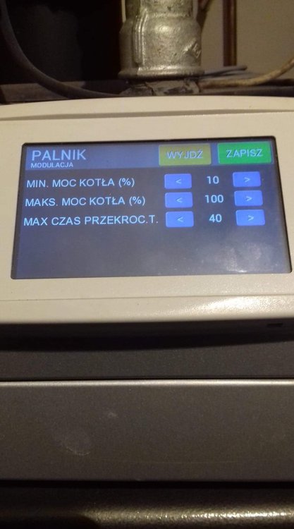

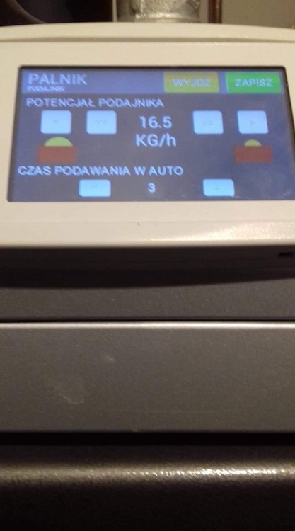

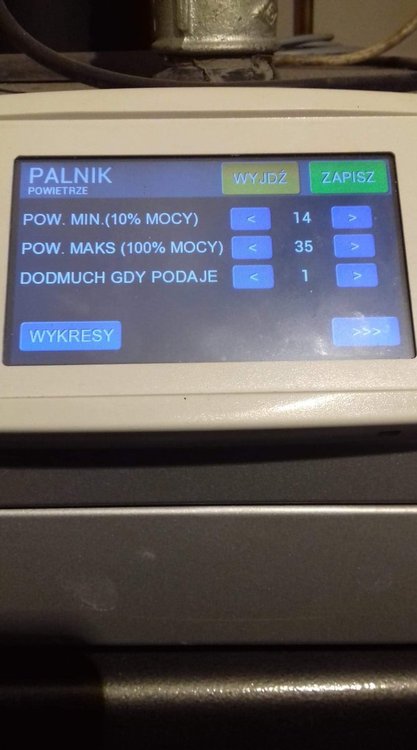

Rozpaliłem z następującymi naprawami w PID Moc 8kw Paliwo 22,5mj korekta + 15% Podawanie w auto 3s. Podajnik 16,5 kg/h Powietrze min 12% max 35% Modulacja 10-100% -
