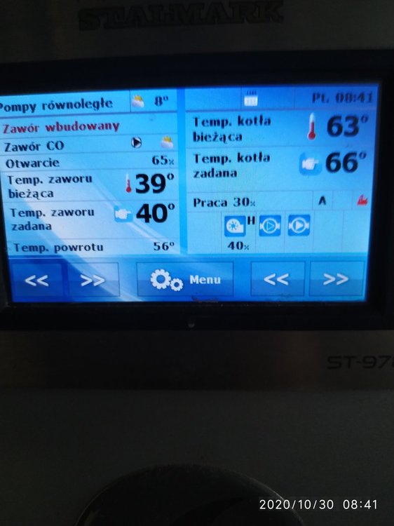

JakubS przesyłam Ci fotki z widoczną temperaturą powrotu. Przy okazji moja krzywa temperatury przy aktualnej temp. -

Na wyświetlaczu sterownika kotła powinieneś mieć info o temperaturze powrotu czynnika na kocioł, ja przy pompach równoległych mam na dole, jutro zrobię fotkę i zalacze. Pozdrawiam -

JakubS w jakim systemie ogrzewania masz zainstalowany kocioł? bufor? wymiennik czy bezpośrednio? I jaka jest temperatura powrotu na kotle? Z tego co pamiętam producent zaleca minimum 50 st. inaczej następuje skraplanie Sugeruję zdjąć osłony i zaobserwować przyczynę podczas pracy, może się poluzowały śruby. Jeśli masz na gwarancję na piec wołaj serwis :-) Pytanie istotne, skąd czerpiesz powietrze do pieca? czy masz typową "Z"-tke? lub inny punkt czerpalny zapasu powietrza, lub co najmniej otwory w drzwiach ? jeśli nie masz to będziesz miał taki efekt, że powietrze będzie się uzupełniało szczelinami i drzwi będą drgać :-) -

Wg mnie jest ok. U mnie jest taki drobiazg jak włączona ochrona kotła minimum 50 stopni -

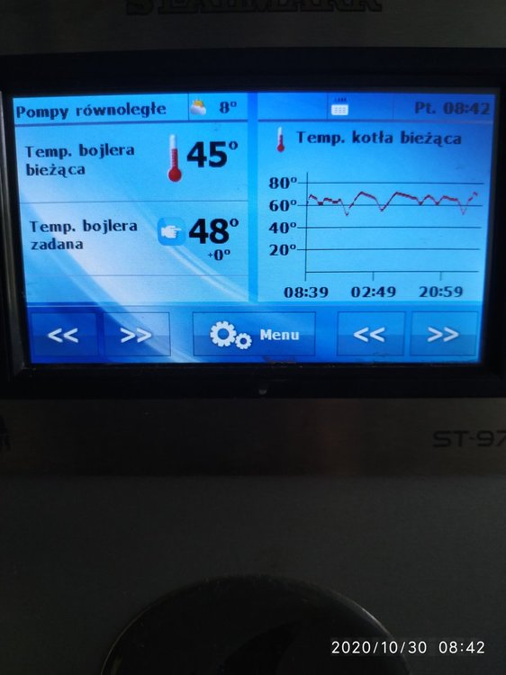

Fajnie, masz budynek ocieplony, nie wiem jak z CW. Ja grzeję budynek nieocieplony, chodzi mi na 30% z czasem podania 2 sek przy większych rozbiorach ćw przechodzi na 60% z 3 sek podaniem Eliks proszę, tak wyglada przy 100 nadmuch 65 -

Jakub alb K jak sie podpisujesz, dla mnie to wykres pracy w Standard a nie modulowanej. Modulowana praca kotła zmierza do stałej linii prostej z drobnymi odchyleniami wynikającymi np. ze zmiany temperatury zewnętrznej albo zwiększonego lub ograniczanego odbioru. Mój kocioł pracuje w ten sposób, nawet widać wieczorną pracę kominka z płaszczem wodnym i zaburzenie temperatury pod jego wpływem. -

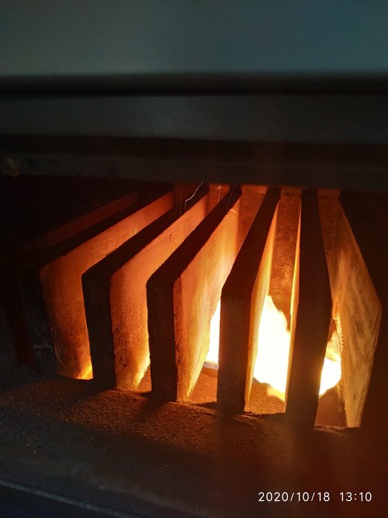

Witaj, Kapifranio podałeś nastawy w zakresie Standard. Jestem również od niedawna użytkownikiem pieca Eco Silver 24 kW. Jak paliłem w standard do spalał ponad 40-50 kg /doba (co+cwu z okresową cyrkulacją). Przestawiłem na System Modulowany, i wygląda znacznie lepiej - przynajmniej mam znacznie więcej możliwości regulacji. Sugeruję byś zostawił standard i przeszedł na modulację, załóż temp kotła np. Tk= 65 st. C, histerezę np. 10-15 st C, Tpowr=50 st. C i reguluj dla 30%,60%, czy 100% w przerwach podawania i wielkościach czy sile nadmuchu. No i zwracaj uwagę by komora spalania była siwa a nie czarna. -
