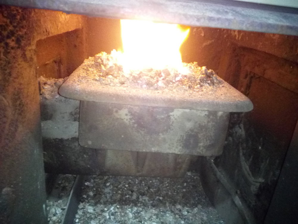

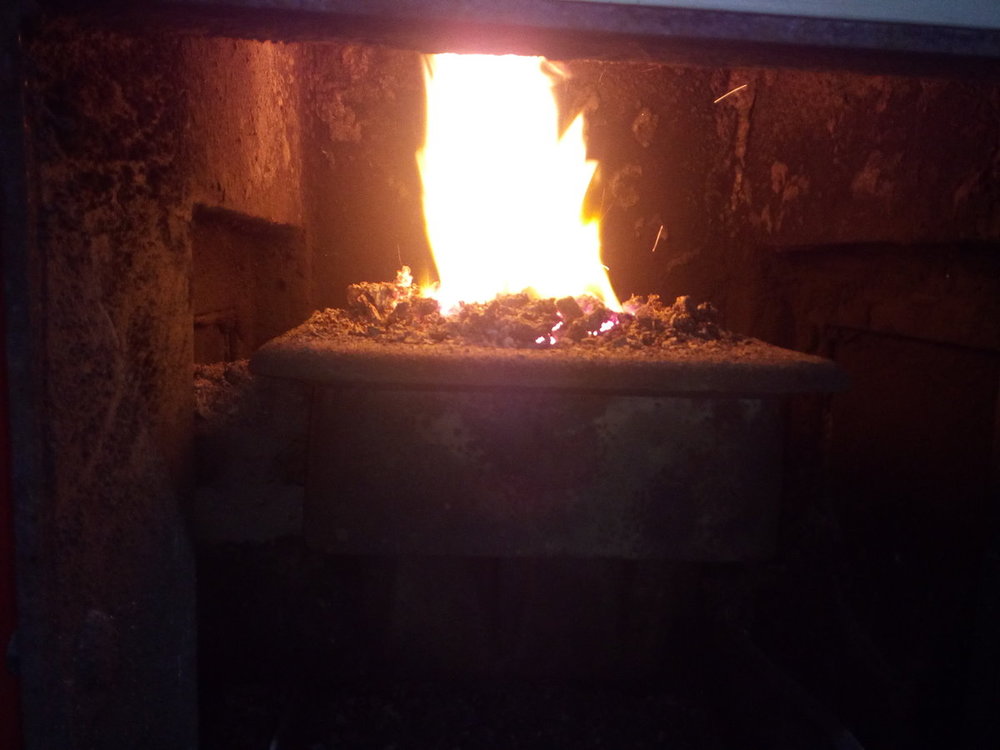

  1. Po puszczeniu wody z CWU piec się ustabilizował . Pracuje na PID -dzie w zakresie 52-53 stopnie (zadana 53 ) Jedyne co to współczynnik podawania zjechałem na min -30 a współczynnik dmuchawy na max 12 bo nie spalał W domu temp stanowczo za wysoka 25-26 stopni , pokręciłem rotametrami zobaczymy (zadana 30 stopni) Można by obniżyć temp zasilania ale nie chciałbym aby w łazienkach było chłodniej a dwa jak to wpłynie na piec skoro teraz już kłopot z wypalaniem na Pidz-ie Mogę jeszcze gdzieś pozmieniać aby podawał krócej (mniej ) - nie wiem Zwiększyć obroty na dmuchawie ?? teraz 700 obrotów

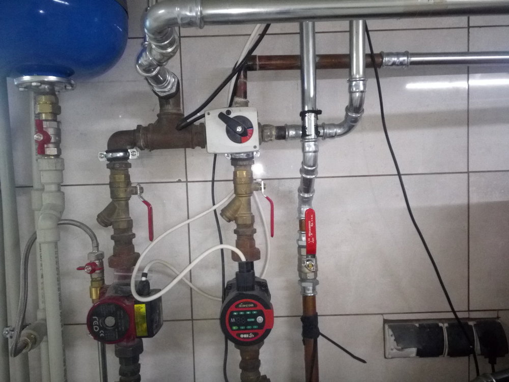

  2. Na szczescie jeszcze nie wział .Wiec bedzie rozmowa Czy mozesz mi pokazac miejsce zaznaczyc mniej wiecej gdzie trzeba włózyc ta pompe ?? miedzy zasilanie a powrót ??bede wdzieczny Napisałem raczej działa prawidłowo.Pojechałem na budowe i pokreciłem recznie , dla tego mówie ze otwarty puszcza na zasilanie a zamkniety na powrót , wiec zakładałem ze prawidłowo, mieszać ciepłą z zimną tez miesza czy jest mozliwosc aby ten piec był za mały ??? w domu b.ciepło w tej chwili puszczona woda na powrót przez cwu , lecz nie wiele to pomogło , powrót ciepły jednak pracuje piec 10 min do 55 stopni po czym 4 min w podtrzymaniu i znowu praca
  3. Zawór pracuje raczej prawidłowo.Calkowicie zamkniety podaje gorącą wodę na powrót do Co a całkowicie otwarty na podlogowke

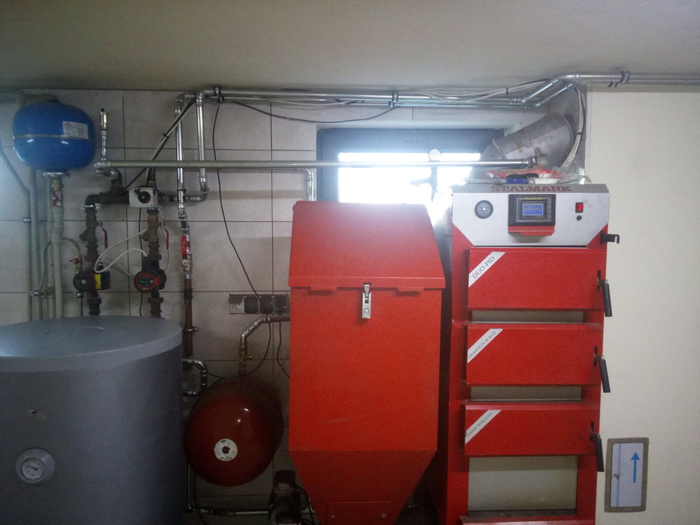

  4. Czy sama zmiana podłączenia zaworu może przynieść zamierzony efek ?i poprawić działanie układu >?
  5. Mozesz cos wiecej - póki co z instalatorem jeszcze sie nie rozliczyłem bo ma połozyć izoalcje na rurach Wiec szansa jest aby poprawił tylko teraz co ?? źle zawór 4 droży tzn ? możesz rozwinąć myśl ?

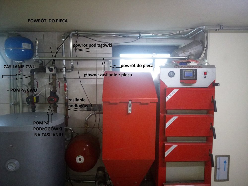

  6. Uzupełniam opis Pompa CO na zasilaniu jest Moze włacze temp zasilania pomp na 40-45 stopni ?? a jeszcze ekogroszek retopal jesli sie nie myle 24-25MJ Na samy dole powrót ze zbiornika CWU łączy sie z powtotem z podłogówki i do pieca - nie zaznaczyłem tego
  7. Szanowni koledzy mam maly kłopot z utrzymanie m temperatury na kotle Kociał stalmark duo PID 16 KW, sterownik st-730 PID Ogrzewanie 100% podłogówka ok 180 m2 - +/- 1100-1150 mb rury 16 mm Piec chodzi na ustawieniach reczny - probowałme juz róznie 5/40 , 12/80 7/53 i wiele innych specjalnie nic to nie zmienia piec po uzyskaniu temp 55 stopni wchodzi w stan podtrzymania i trwa to ok 7 min po wejsciu w stan pracy temp spada do 38 i podnosi sie do żądanej 55 ok 14-15 min Załączanie pomp temp 54 stopnie Dzis podłaczyłem pompę zbiornika CWU (TYMCZASOWO )pod pompę CO aby podnieść temp na powrocie . Teraz temp spada do ok 46 stopni i ponosi się do 55 stopni w 10 min jednak czas na podtrzymaniu2,5 - 3 minuty O spalaniu nie mówie bo skoro nie wchodzi w stan odtrzymania to samo mówi za siebie Ma ktos z forumowiczów 100% podłogówki jak to rozwiązuje ?? Piec chodzi ok tygodnia w srodku ciepło ok 21-22 stopnie Dom - sciany beton komórkowy 24 mm + 20 cm styro stropodach + 20 cm piany na podłodze 12 cm styro Moze za mały piec ?? a moze jeszcze tak duze zapotrzebowanie na ciepło ? Jakies pomysły ?? zawór pompa mieszająca wode z pieca z powrotem ?? Z góry dziekuję
