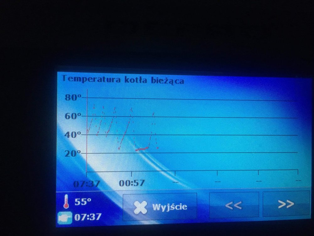

Witam, mam pytanie, co sądzicie o takim wykresie temperatur kotła? Kocioł Defro bio slim 15 -Dom ogrzewany podłogówkami (osobna pompa i zawór z siłownikiem na dół i osobna na górę) -Sterowniki pokojowe (2 sztuki) Euroster Q1TX -Temperetuta kotła zadana 63 stopnie -histereza kotła 9 stopni -temperatura zaworu 1 zadana 30 stopni -temperatura zaworu 2 zadana 33 stopnie Kocioł pracuje na PID, tryb pracy "pompy równoległe" oraz "ogrzewanie podłogowe" część wykresu zaznaczona na czerwono jest w momencie odznaczenia opcji: Menu głowne->Menu ustawień->Reulator pokojowy (odznaczone oba regulatory), wówczas kocioł utrzymuje zadaną histerezę, jednak odpala się minimum raz na około 40-50minut, bez znaczenia czy jst potrzeba grzania według sterowników pokojowych czy takiej potrzeby nie ma. Po prostu pali aby palić. Gdy powyższe opcje zaznaczę kocioł nie zachowuje zadanej histerezy, jego temperatura potrafi spaść do +- 25 stopni, co widać na wykresie. Kolejna kwestia to temperatura wody powrotnej, mam ją maksymalnie na poziomie 45 stopni, a zdarza się że jest niecałe 30 stopni. Gdy włącze ochronę powrotu to jest problem z wygrzaniem pomieszczeń. Jakieś rady, sugestie? Bo ja zaczynam mieć powoli dość tego kotła... :( -

Mój póki co pracuje w przedziale 74-24, dramat. Obiawiam się że to nie jest kwestia kotła tylko instalacja jest niepoprawnie wykonana. -

Jak patrze na wykresy innych użytkownikow to amplituda temperatury kotła zadanej nie jest tak duża jak u mnie, u mnie rozpiętość to około 40 stopni i to mnie martwi. -

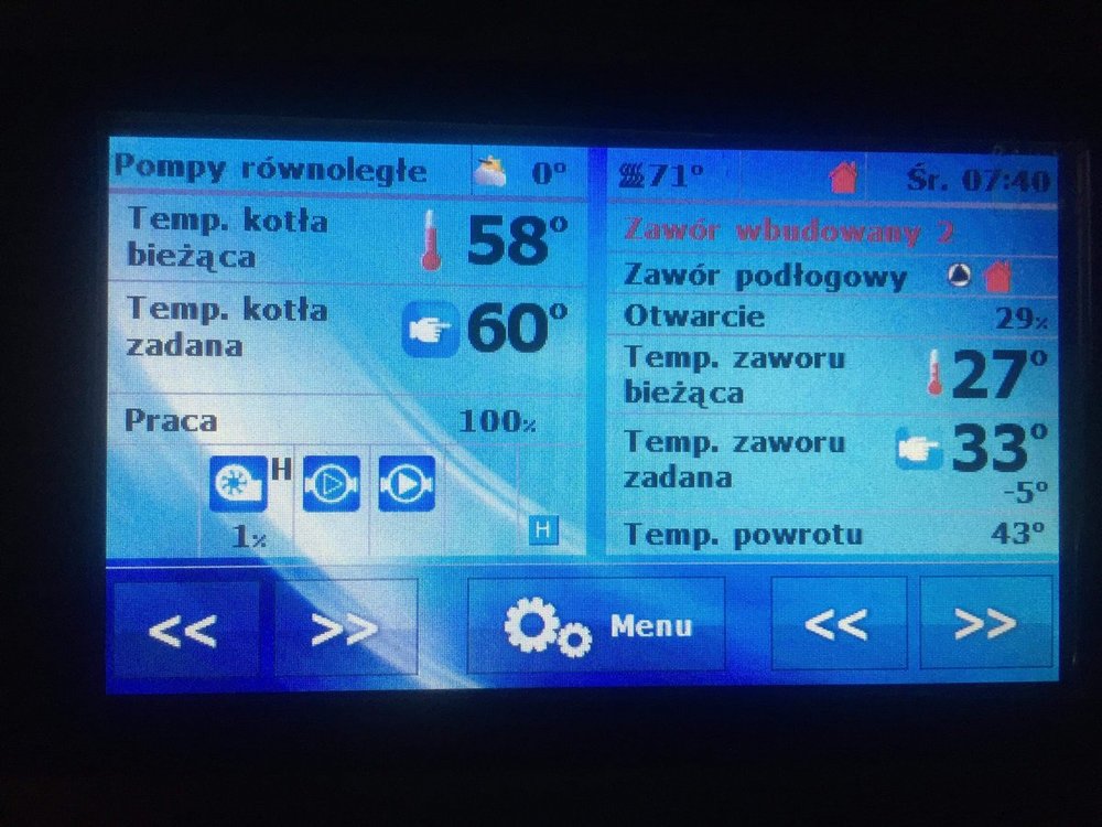

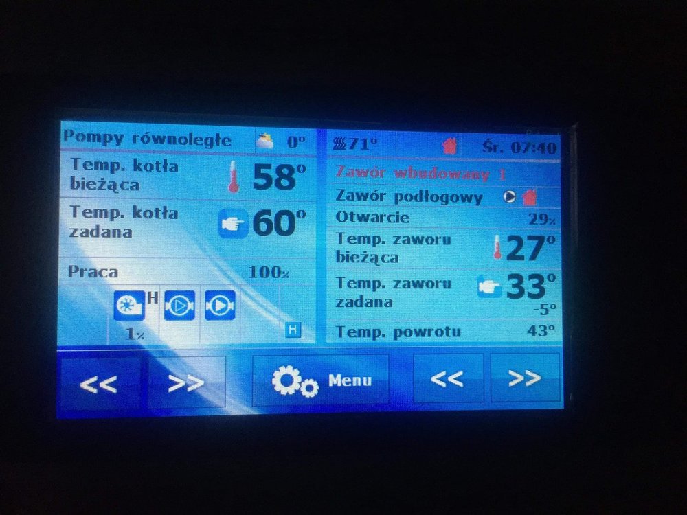

Witam forumowiczów, jest to mój pierwszy post na forum. Jestem od ponad miesiąca użytkownikiem pieca Defro Bio Slim 15, chciałbym skonfrontować moje ustawienia z bardziej doświadczonymi użytkownikami. Przede wszystkim zastanawia mnie czy takie skoki temperatury tak jak na moim wykresie są normalne? Poniżej też zdjęcia temperatur zadanych kotła oraz zaworów. Dom jest nowy ocieplony 20cm styropianem, parter podłogówka, poddasze podłogówka. Dodam że w domu mam ustawioną na pokojówkach 22 stopnie, a podłoga jest raczej zimna. Histereza kotła ustawiona na 3 stopnie. Czy tak powinno to wyglądać? Proszę o pomoc bardziej doświadczonych palaczy ;)
