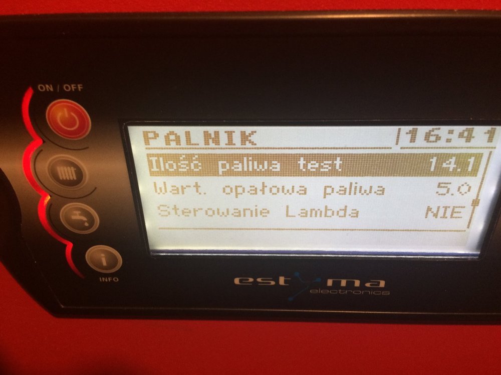

Panowie to jak to jest w końcu z tym testem paliwa ? Kolega Okman napisał że jak zmienił z 16,2 na 15,6 to wskazywane spalanie jest mnie a ja wyczytałem z ustawień TEKLA - zamieszczam załącznik, że po zważeniu wiekszej ilość piec automatycznie zmienia się w ciągu godziny na mniejsze podawanie ilości niż podano ????? -

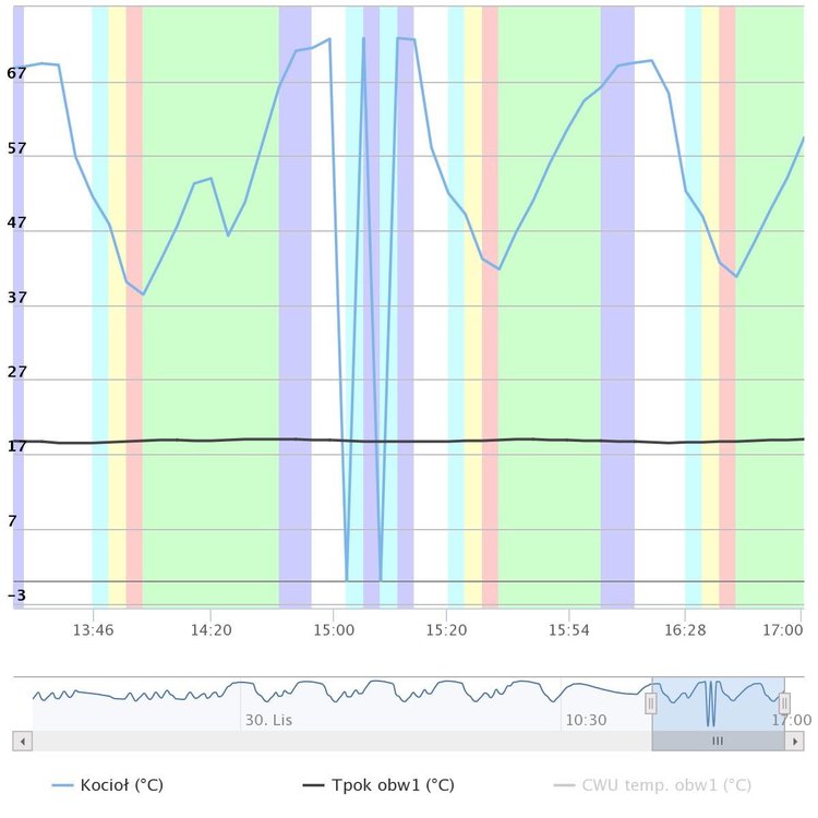

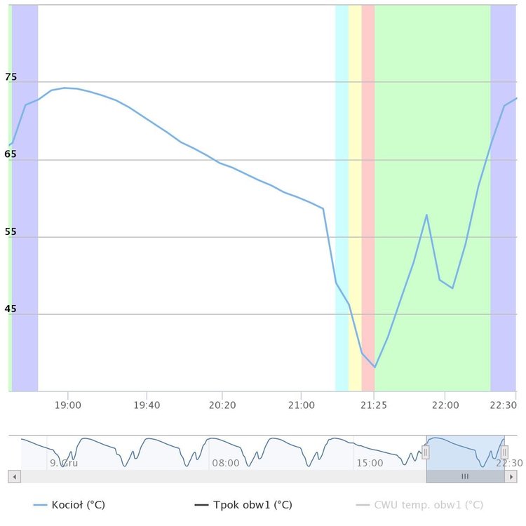

Siedzę już miesiąc przy TEKLI i już zgłupiałem proszę wytłumaczcie mi co robię nie tak dlaczego przy rozpoczęciu modulacji temp przy starcie spada mi do 38 stopni ???? na tą chwilę ma takie parametry temp kotła 62 histeryza 12 temp min pomp 50 powietrze min 30 powietrze ma 56 podawanie 2,6 w załączniku plik z modulacją z góry dzięki za sugestie -

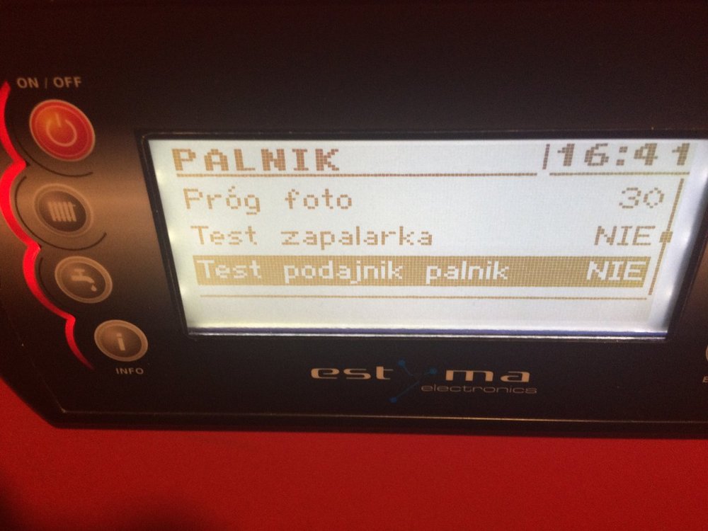

dzisiaj robiłem test - też jadę na 8 mm Barlinek wyszło mi 14,8 kg - nie była to waga kuchenna ale zwykła elektroniczna -
MichałW1983 odpowiedział(a) na Sterydziak temat w Kotły pelletowe
Panowie próbując robić test wyłączyłem w menu serwisowym tylko palnik a sterownik cały czas chodził dlatego nie chciał mi zrobić testu zresztą przy założeniach firmy TEKLA wyrażnie było napisane palnik OFF a nie sterownik OFF wszystko działa dawno po teście dzięki za reakcje z waszej strony -
Grazie :) wiedziałem że ***. coś nie tak robię :) -
Panowie chce zrobić test paliwa wyłączam palnik na off i gdy wchodzę w menu serwisowe robię test zasobnika to nie leci mi mi pellet co robię źle ? -

Bez tego ani rusz Ja na co dzień mieszkam w Malborku i kontrolę przeprowadzam przez Vide-a i bez analiz wykresów to bym guzik zrobił pierwszy krok - wykonaj teraz test paliwa aby dobrze pokazywał Tobie spalanie dniowe bo to co miałem ustawione fabrycznie przekłamywało o ok 1,2~1,3 kg -

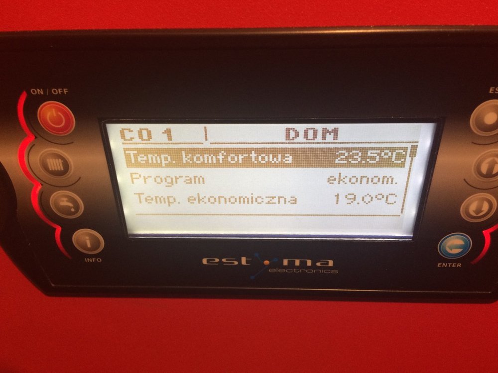

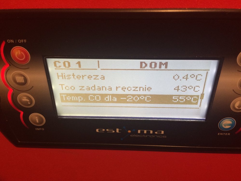

Ozi chodziło mi o to żę jeżeli uruchomie tryb pogodowy to w ustawieniach CO przy parametrze Tco zadane ręcznie nie grzebie ? -

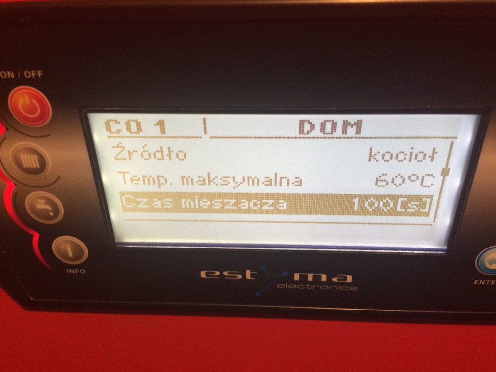

Witam jak pokazujecie filmy oraz swoje parametry to parametr czas mieszacz na CO macie ustawione 180 s ja od początku mam 100 s czy przypadkiem nie jest tak że woda z grzejników przy mieszaniu z wodą kotła przy szybszym ustawionym czasie mieszacza )zaworu z siłownikiem) w tym przypadku 100 s powoduje czasie pierwszej modulacji kiedy idzie temp do góry nagły spadek temp naprowadźcie jeżeli źle to rozumuje -

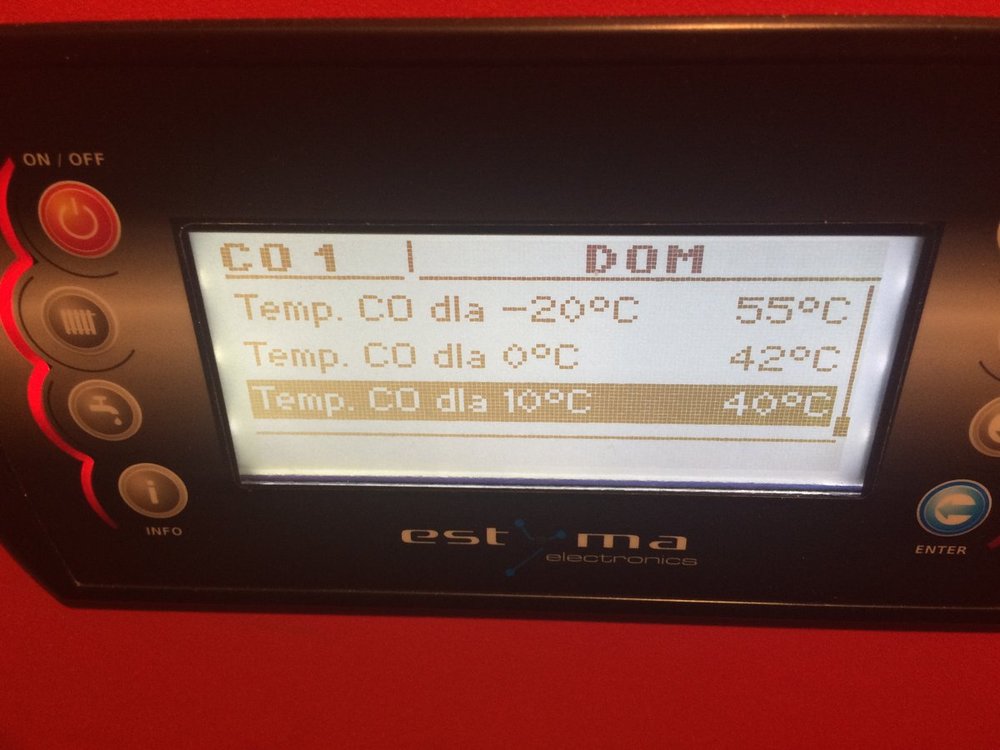

Witaj Ozi mógłbyś mi podać temp krzywych grzewczych jakie masz ustawione poniżej zdjęcia moich tco zadane ręcznie też przy zmianie na automat zmieniać ??? -

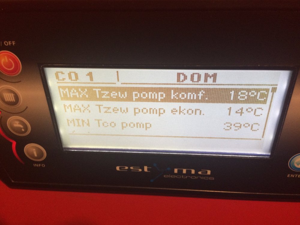

A temp startu pomp zwiększyć,zmiejszyć, zwiększyć czy zostawić ? -

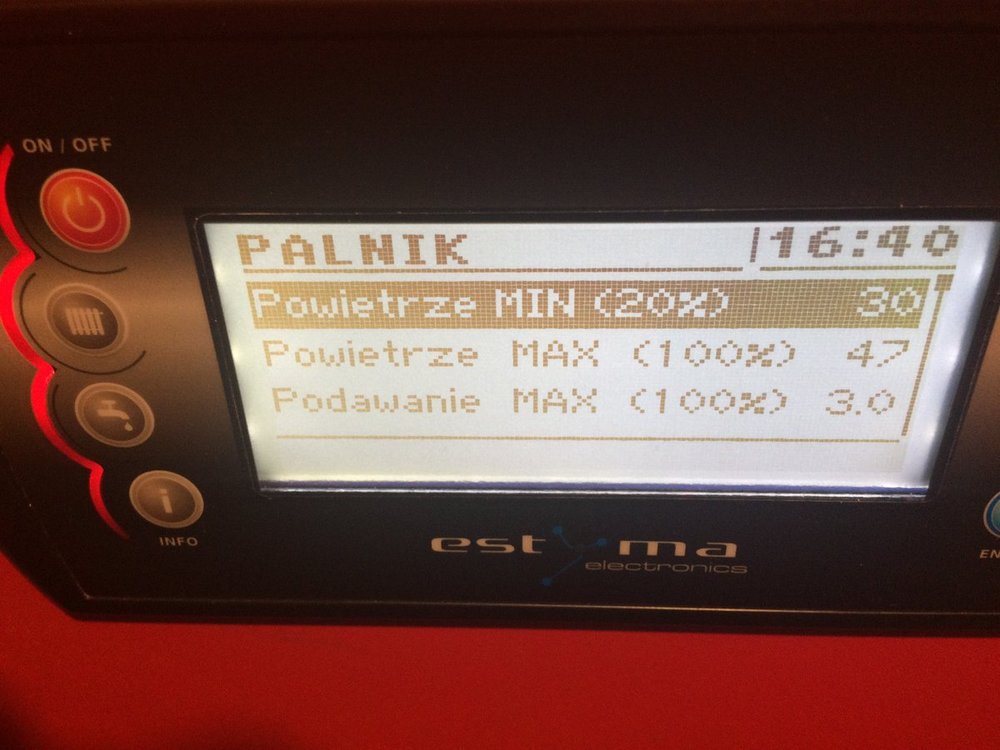

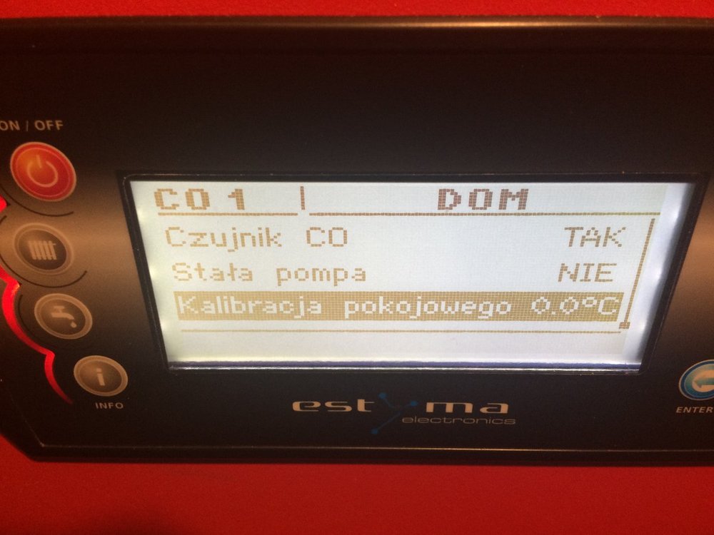

ok zmienię na tryb pogodowy a co ze stało pompą w CO - ustawiać na tak ? - bo cały czas mam na nie a co z podawaniem standardowo było ustawione 3.0 teraz mam na 2,6 a max powietrze 47 ? -
Ok mam temp zadana kotła 60 bez pompy stałej a histerezę jaką ustawić na kotle ?? -

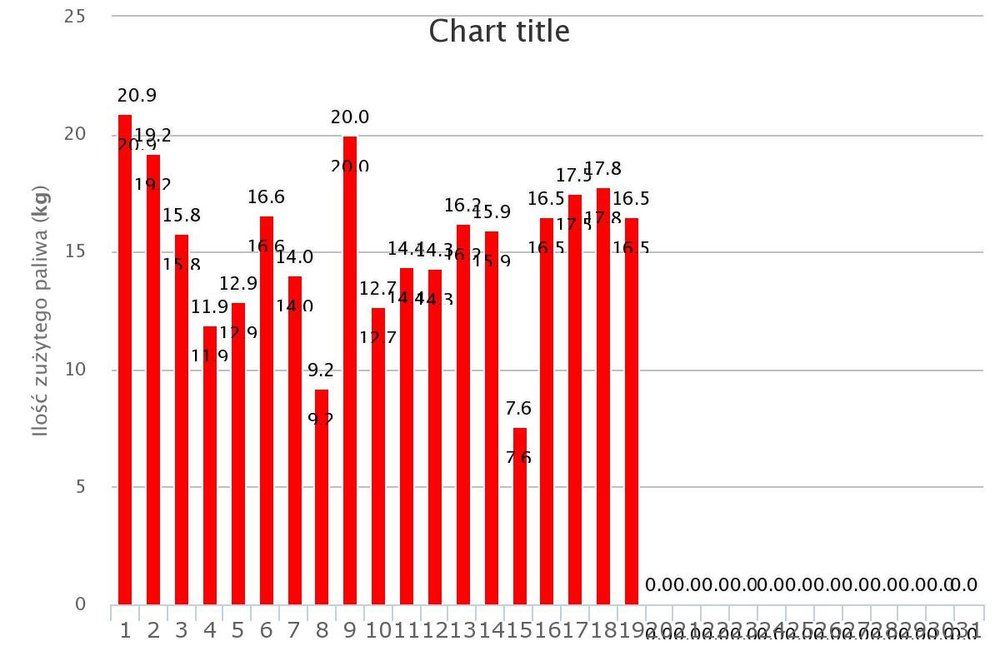

Witaj jak wykonać test paliwa ? czy ma to związek z podawaniem także ja na razie miałem ustawione test 14,1 a podawanie 2,6 przy tej pogodzie i nastawach tem 19 kiedy nie przebywam na jedną modulacje zjada mi ok 2,5 kg pelletu to dobry wynik bo cały czas wychodzi mi średnia spalania pelletu na poziomie 20 kg Z góry dzięki za info -

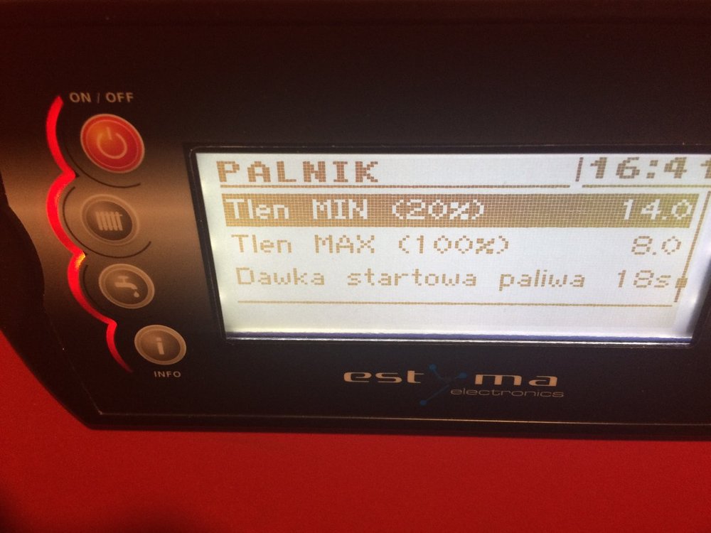

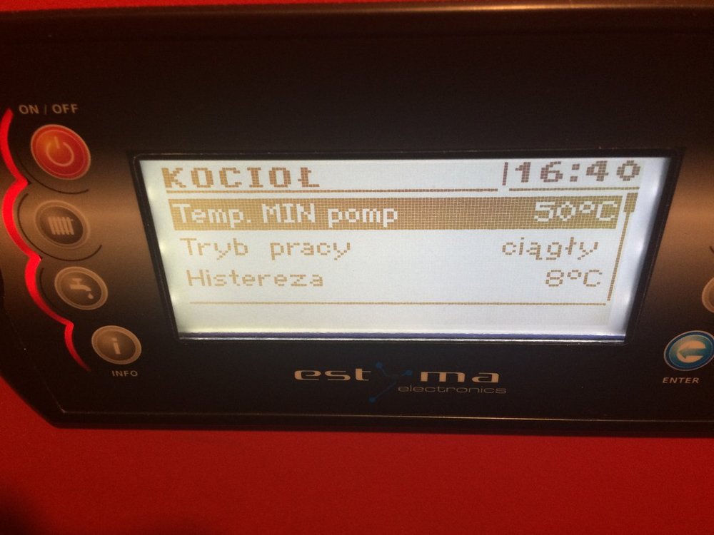

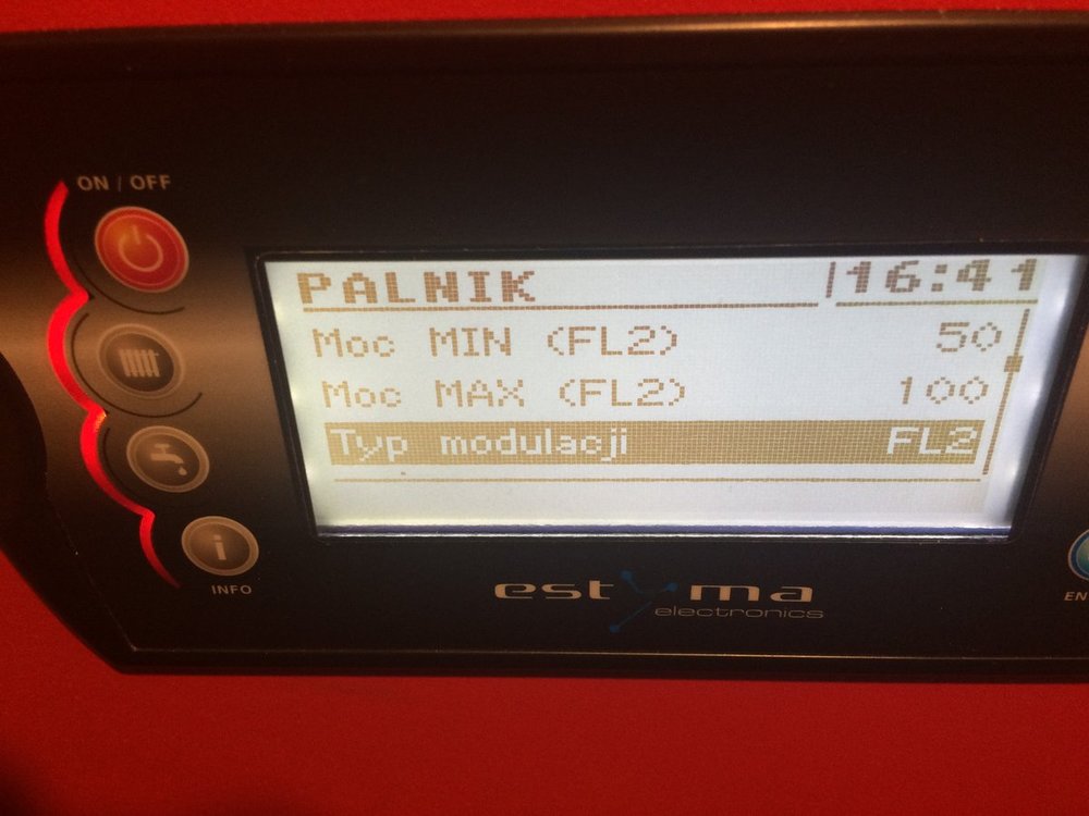

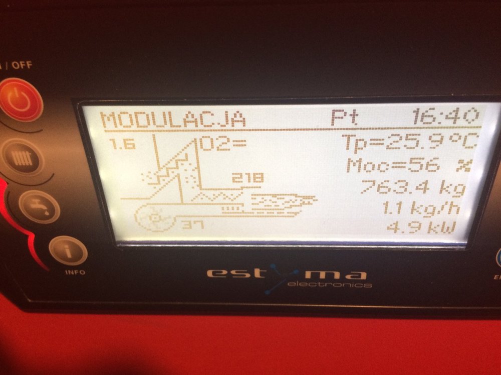

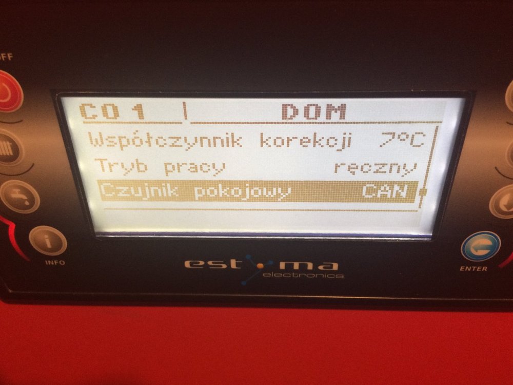

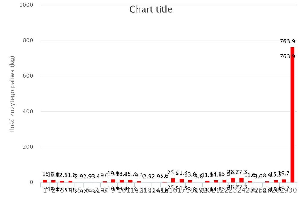

Witaj dzisiaj byłem na działce w Jantarze - o mało łba mi nie urwało ;) poniżej zamieszczam zdjęcia z pełnymi danymi z CO, kotła i palnika o który prosiłeś bardzo by prosił aby zwrócił uwagę na następujące parametry W CO Tco zadane ręcznie Temp maksymalna Współczynnik korekcji stała pompa i wszystkie parametry z palnika Jako bonus zamieszczam jak dzisiaj zwariowała szalona TEKLA :) dzienne zużycie skoczyło do 773 kg !!!!!!!!! a wykres zwariował czekam na sugestie z twojej strony
