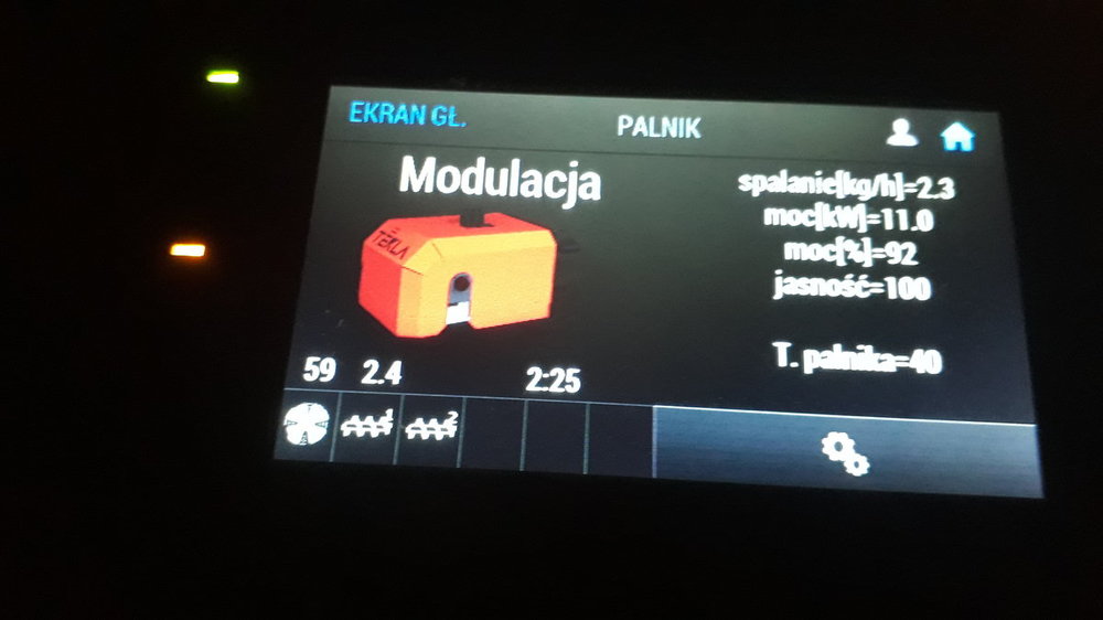

Panowie poratujcie. Mam piec z 2018 roku Tekla Draco D bio 15 kw. Miałem stare oprogramowanie i nie było tam pauzy palnika. Tekla dosłała, wgrałem soft z karty i ok. Dodam że mam stary dom - a ta pauza jest dedykowana do takich. I teraz tak Histereza załączenia i wyłączenia kotła to 5stopni. Zadana temperaturę mam 24,5. Automat wylicza zadaną temperaturę na kotle na 62 stopnie. Piec długo mieli żeby dobić do tej temperatury (chyba musze zwiększyć mu podawanie). Gdy ją osiągnie albo przebije, powinna wskoczyć pauza. I dzieją się dwie rzeczy. Albo pauza wskoczy ale na chwile i po chwili piec i tak się wygasza albo od razu bez pauzy się wygasza (zdjęcie obrazuje właśnie taki stan rzeczy) bo na pomieszczeniu jest osiągnięta zadana temperatura. Nie wiem czy to ma związek jedno z drugim w sensie że gdy jest osiągnięta temperatura w pokoju to pauza się nie włączy czy o co chodzi? Może powinienem zwiększyć histerezę na pokojowym żeby pauza się włączała? Pomóżcie proszę. -
