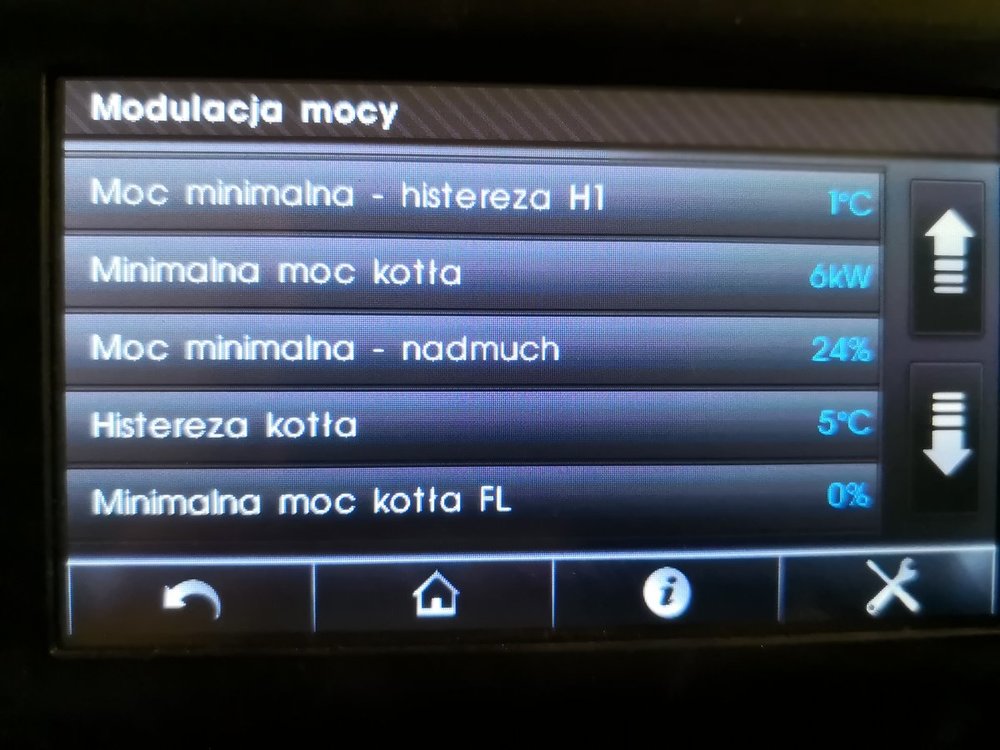

Witam Panowie. Po nocy niewiele się poprawiło. Zużycie pelletu się trosze zmniejszyło ale nadal jest wysokie. Praca palnika standard zadania temp 75', histereza 20. Palnik jak patrzyłem wyłączył się tylko raz. Zawór 4D ustawiony na 3. Temp zmierzona w pokojach od 22 do 24 stopnie, ale to jeszcze mogę ustawić na glowicach przy grzejnikach. Postaram się dziś jeszcze podczyścić wymiennik ale wiecie że nie jest to takie proste. Zrobię te zawirowywacze (dzięki za zdjęcia) i wstawię do kotła ale dopiero w sobotę. Wiecie praca do późna i nie ma kiedy... Co robić dalej zostać na standard czy przejść na FL. Dzisiaj podłącze ten silownik do zaworu 4D. Tylko pomóżcie jakie ustawienia startowe na FL i zawór 4D. Jak tak dalej pójdzie to za jeden miesiąc spale 1 tonę pelettu... A mrozów jeszcze nie ma -

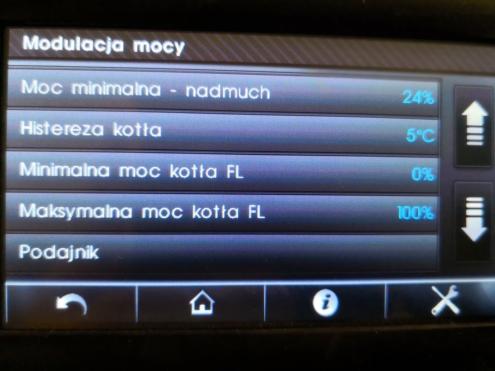

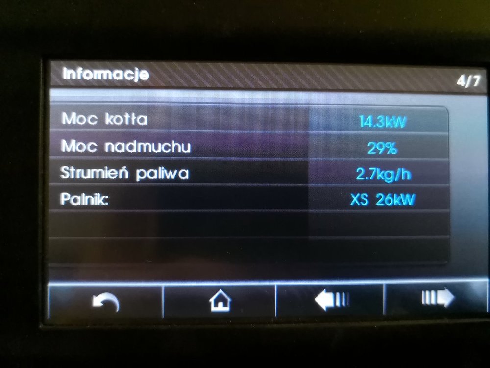

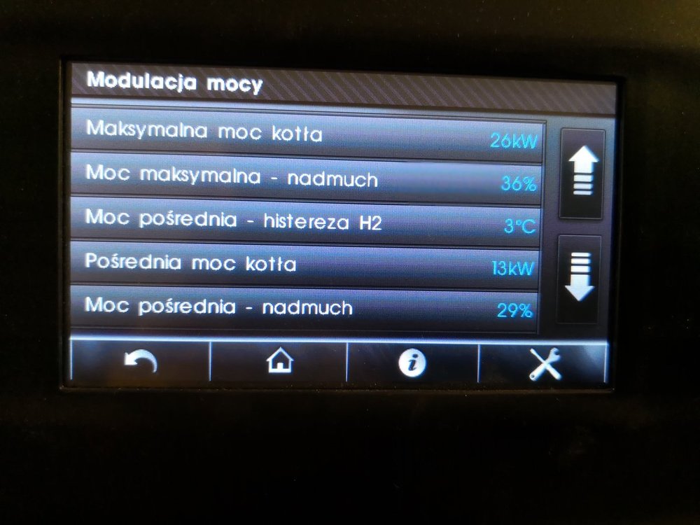

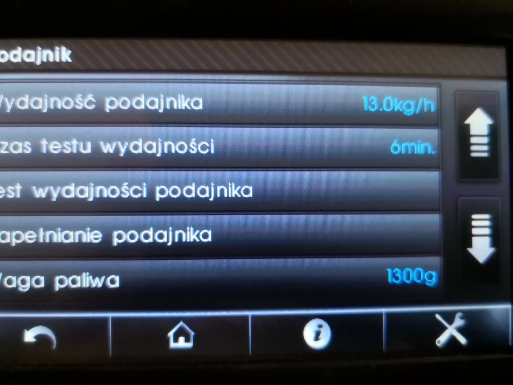

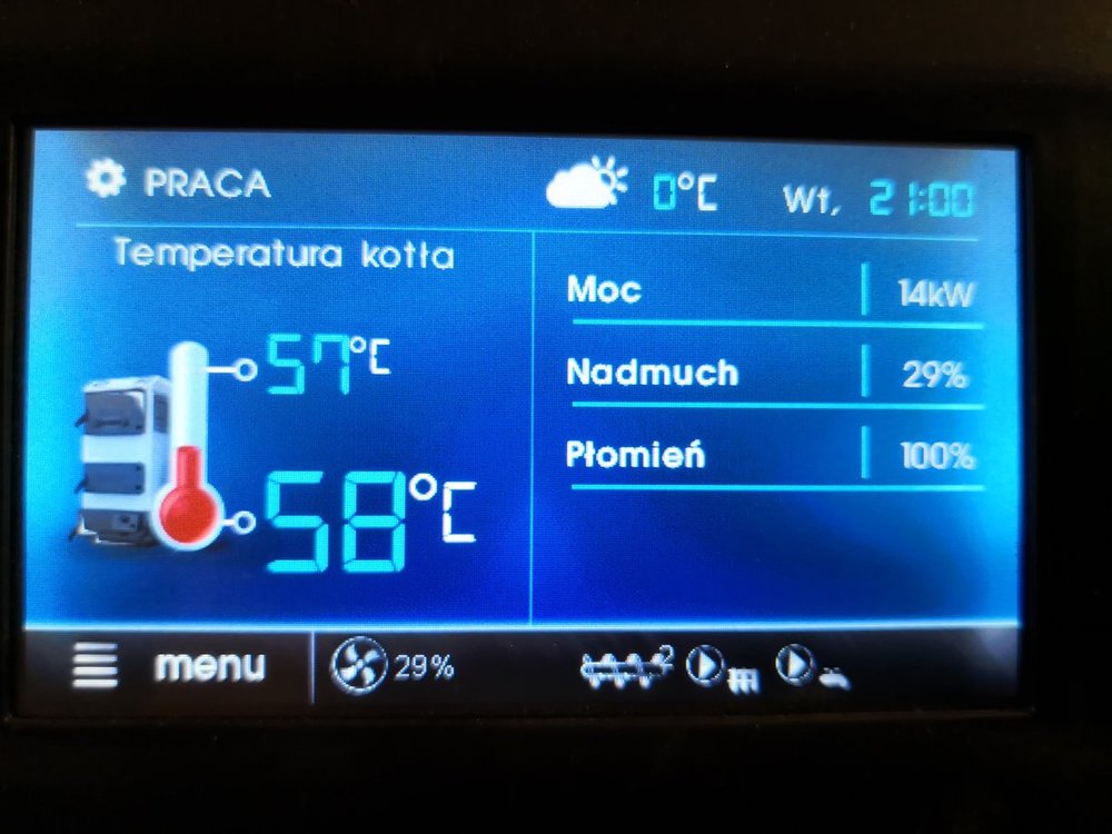

Tryb pieca fuzzylogic. Podłączony czujnik temp zewn. Kocioł pokazuje przy 0 stopni temperature 58 stopni. Krzywa ustawiona na 1.7 moc na tą chwilę 14,6 kW nadmuch 29% płomień 100 %. Wysoka temp spalin 160 stopni. Strumień paliwa 2,8 kg/h. Przed rozpoczęciem palenia zrobiłem ważenie pelletu i wyszło 1280g. Wpisałem 1300g i kaloryczność z worka po pellecie ok 5 kwh/kg. Jutro podłącze silownik do zaworu 4D oraz czujnik temp na wyjściu zaworu 4D i mam rozumieć że będzie sterowała pogodowka zaworem a nie kotlem? Bo na chwilę obecną nie ma silownika i niema czym sterować więc steruje kotlem i zżera miniemilosiernie pellet. Dzięki za pomoc -

Witaj jeszcze raz wszystkich. Prosze o pomoc jak ustawic parametry palnika bo nijak nie moge sobie z tym poradzic. JAk wczesniej pisalem mam kociol firmy Drewmet Kolbuszowa 28 kw. Zalozylem do niego palnik Kipi 26 kw. Wykonalem wazenie pelletu wyszlo 1290 gram. Wpisalem 1300. Kalorycznosc pelletu wpisalem z worka Lava ok 5 kwh/ na godz. Grzeje docelowo 280 m2, a na chwile obecna ok 250. Zadnych innych ustawien nie zmienialem. Ustawilem jeszcze harmonogram zalaczania palnika. Pali na noc od 16.00 do 7.00 rano. Temperatura w pomieszczeniach 22 - 23 stopnie jak wracam z pracy przy temp na zewnatrz 0 lub -1 stopia. Ustawionya pogodowka przy temp. Na zewnatrz 0 stopni. Krzywa grzania kotla 1,6, temp kotla 58 stopni. Piec dobrze odbiera cieplo bo wymiennik ma 2,5 m, grzejniki w pokojach dobrze cieple. Temperatura spalin dosc wysoka oscylujaca w granicach 130-140 stopni Przy ustabilizowanej temeraturze 58 stopni na piecu. Palnik pracuje non stop. Podgrzewam jeszcze CWU do tem 45 stopni. Komin ceramiczny fi 200. Piec palony 2,5 sezonu weglem, potem wyczyszczony przed zalozenie palnika (na tyle na ile moglem). Nie posiadam regulatorow ciagu ani innych tego typu urzadzen. Czekam jeszcze na silownik do zawru 4 D. Sterownik Plum ecoMax 920 Touch. Pojemnik na pelet 330 litrow i z bieda starczylo przy takim paleniu na tydzien. Wydaje mi sie ze bardzo duze spalanie. Doradzcie cos jak to wszystko ustawic bo nie narobie na pellet :-) Pozdrawiam i prosze o pomoc -

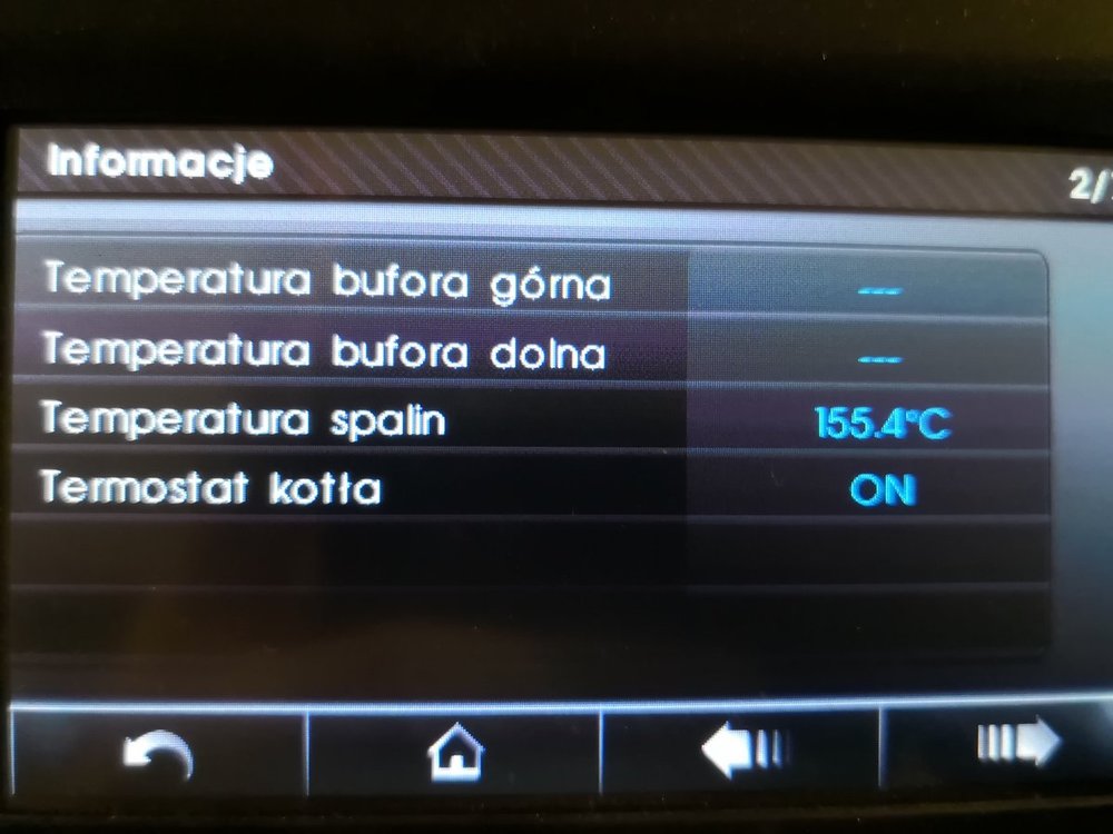

65' to na pewno za niska temp spalin -
GEGOL odpowiedział(a) na temat w Kotły pelletowe

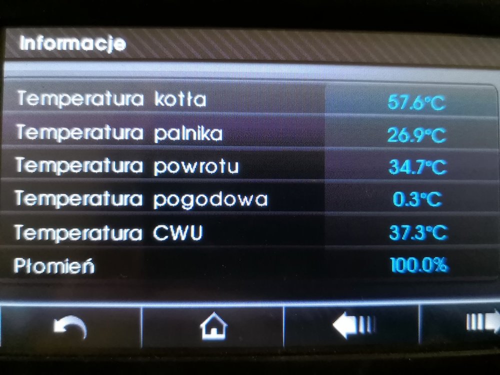

odp do Dragster Tak, chodzi o ustawienie krzywej na kotle. Wymiennik czyściłem przed rozpoczęciem grzania na palniku (1,5 tyg temu) bo troche tego nagaru było po węglu. A jaka powinna być w miarę rozsądna temp spalin. U mnie bardzo oscyluje. Jeśli palnik pracuje z pełną mocą to temp spalin jest jeszcze większa... wiadomo. Po ustabilizowaniu temperatury na kotle spada temp spaliny do ok 130 stopni Na siłownik czekam, może dziś dojdzie to podłączę i będzie sterowanie zaworem i do tego jeszcze czujnik temp na wyjściu z zaworu... mam rozumieć -

Budynek oczywiście ocieplony wraz z poddaszem. Mam założony czujnik pogodowy i załączony FL. Faktycznie odbiór ciepła przy niskich temp jest b.dobry - grzejniki dobrze ciepłe Męczę się z ustawieniem krzywej grzewczej. Wczoraj zmieniałem ustawienia i krzywą mam ustawioną na 1.7 ( temp na kotle 56 stopni przy temp zewnętrzej -0,5 stopnia. Palnik utrzymuje stałą temp 56-58 stopni - nie wyłącza się. Temp spalin oscyluje ok 140 stopni. Czekam jeszcze na siłownik do zaworu 4 drogowego :-) -
