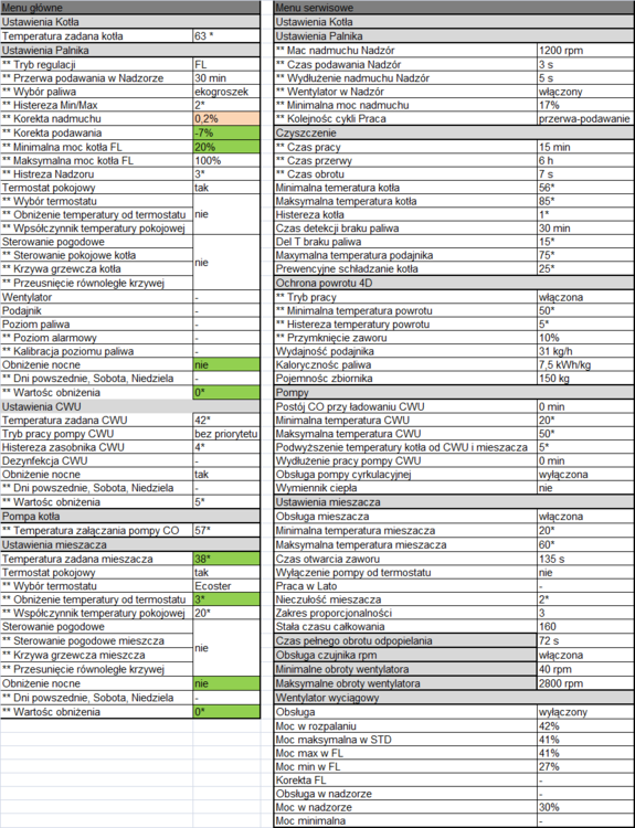

Witam Panów. Khojdys czy mógłbyś dokładnie przytoczyć Twoje ustawienia. Skoro jesteś z nich najbardziej zadowolony podziel się proszę co dokładnie masz zadane. W zależności od daty zakupu każdy z nas inaczej może rozumieć "ustawienia fabryczne". Jak nie chce Ci się wpisywać wszystkiego, może skorzystasz z załączonego pliku- tabelki? Darko240973 jeszcze nie próbowałem Twoich ustawień. Ja kombinuje zazwyczaj co dwa tygodnie, gdy odwiedzam teściów. W ciągu tygodnia tylko drobne ruchy przez telefon. Dam znać jak coś będzie miało wpływ na spadek spalania. Póki ci u mnie pali prawie że równo- dzień w dzień tyle samo bez względu na temperaturę na dworze... co jest mocno dziwne, więc zakładam, że jednak mam coś źle... Pozdrowienia ustawienia kotla - forum.xlsx
Darko240973 zaskoczyłeś mnie tymi wartościami! I jestem gotów spróbować :) Jaiego spalania dobowego oczekujesz przy tych ustawieniach? Dla tych co chcą prowadzić bardziej zaawansowane ;) notatki ze swoich 'doświadczeń' oraz dla Ciebie Arturgruszeczka1 załączam plik Excel. Jeśli będziecie chcieli się dzielić swoimi ustawieniami z tego pliku wystarczy zaznaczyć obszar, skopiować i wkleić tu bezpośrednio do treści posta - będzie się wtedy od razu wyświetlał, jak u góry w moim poprzednim poście. Pozdrowienia! ustawienia kotla - forum.xlsx
Darko oczywiście, że jestem zainteresowany. Będzie łatwiej jak Ci wrzucę tabelkę z moimi ustawieniami. Praca minimalna w tej chwili przy poniższych ustawieniach startuje z strumieniem 0,9 kg/h i mocą palnika 7,4 kW. Mam piec 20kw i standardowo może być 0,8kg/h i 6,4kw, ale ja mam trochę pozmieniane.
Darko240973 Gratulacje! Szampan dla Ciebie :) Powiem Ci, że do tej pory sugerowałem się Twoimi ustawieniami (bo mam podobną instalację: wymagający dom 200m2, 4D, pogodówka, termostat pokojowy) i coraz lepiej to u mnie wygląda. Nawet Bartex Silver mam teraz w zasobniku i super się spala :) Więc ja jestem gotowy na czytanie stron Twoich ustawień byleby tylko móc to powtórzyć u siebie. Jeśli dobrze Cię rozumiem dysponujesz teraz dwoma rodzajami ustawień: 1) na minusy w powietrzu (czyli ile? -5 noc , -3 dzień ?) oraz 2) na plusy (czyli ile od zera w górę?). Jeśli masz ochotę się podzielić krok po kroku to oczywiście czekamy - myślę, że nie tylko wiadomością prywatną , ale właśnie tutaj dla innych, na przyszłość :)

Tak to wygląda u mnie w Seko Maxx LE 20kW - nieruszane od nowości. Mam jeszcze pytanie do Darko240973: jaką masz obecnie krzywą grzewczą, jej przesunięcie i temperaturę na mieszaczu? Bo pamiętam, że pisałeś, że w dom masz zadane 24 stopnie. Ciekawi mnie jak masz ustawioną pogodówkę.

Panowie, Eksperci, Jakieś spostrzeżenia? Dobre rady? Może jakiś parametr jest nierozsądny albo zaprzecza drugiemu? Walczę z FL od kilku dni, bo spalanie póki co takie samo jak na Min/Max - na poziomie 25-20kg/dobę, ale takie z mojej perspektywy trochę bezsensowne, bo czy jest -5 czy +10 to żre 25kg, natomiast temperatura w domu zawsze ok, tak jak termostat nakazuje. Reszta chyba w komin idzie..(skoro spalanie nie zależy mocno od temperatury zewnętrznej...?). Na zielono poniżej to, co zmieniłem dziś i będę kontrolował. Wcześniej trochę cudowałem z obniżeniami nocnymi, większymi obniżeniami na mieszaczu, gdy osiągnie temperaturę zadaną i takie tam...ale naczytałem się Waszych rad, by jak najmniej zmian, jak najbardziej stabilnie, więc trochę pozmieniałem. Ze spalaniem/spiekaniem żadnych problemów nie było - palę Wesołą. Zawór 4D jest, pompy trzy - na CWU, kotłowa i mieszacza - ustawione bez raczej na wyższe biegi, pogodówka czeka na włączenie, póki co chce to zrozumieć na mniejszej ilości zmiennych. Ogrzewam 200m2 pustaka, dach ocieplony b.dobrze, ściany tylko tynk, stolarka okienna plastik nie najnowszy, drzwi i brama garażowa o dobrej jakości i izolacji, instalacja grzewcza stalowa.
