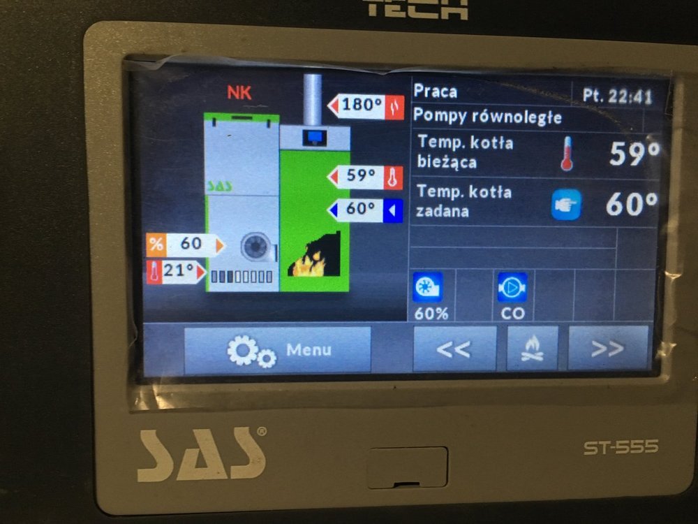

Witam, przez 24 godziny paliłem na PID i sytuacja się poprawiła piec cały czas palił bez problemu temperatura osiongana czyli 60 stopni tez nie sprawiała problemu poniżej zdjęcia po 24 h w popiele są spieki lecz się kruszą w palcach. Lecz to nie wszystko po zrobieniu tych zdjęć pisałem na noc do pracy a rano piec był już zgaszony resorta zasypana węglem w popielniku tez sosy teoche niespalonego węgla dlaczego to się stało na PID pomimo ze przez nawet ponad 24 godziny było dość dobrze ?? -

Aktualne zminiłem parametry na: czas podawania 12 sek czas przerwy 50 sek wentylator 35 procent co o tym myślisz ?? -

Nadal mi się wydaje ze węgiel jest nie dopaliny dość spore kawałki są w popielniku oraz popielnik przez okres działania około jednej doby jest pełen, piec działał na ustawieniach: czas podawania 12 sek czas przerwy 49 sek dmuchawa 40 procent efekt jak na zdjęciach. -

Witaj slawkoxx aktualnie działam na ustawieniach, czas podawania 13sek czas przerwy 49 sek dmuchawa 40 procent osiąga mi bez problemu temp zadaną 60 stopni czas działania w podtrzymaniu to około 7 minut lecz nadal nie wypala mi się odpowiednio opał nadal walczę, podaj mi na jakich nastawach Ty działasz może razem coś dobrego ustalimy -

Witaj dziękuje za ważne informacje mam nadzieje ze będzie dużo lepiej bo jak narazie to jest dramat Wg. Opisu sterownik ma posiadać PID jednak mój monter nic mi nie wyjaśnił na temat jego funkcjonowania. Dane sterownika: TECH ST-555• standard: kolorowy dotykowy wyświetlacz, algorytm PID, obsługa pomp (c.o., c.w.u., dodatkowa 1, dodatkowa 2), obsługa dwóch zaworów mieszających, czujnik temperatury spalin, czujnik pogodowy, wbudowany ETHERNET (eModul)• opcja: moduł sterujący ST-431N, i-1, i-1m do dodatkowego zaworu mieszającego, moduł GSM ST-65, regulator pokojowy ST-298 lub ST-280 (kolorowy panel dotykowy) lub ST-280 + ST-260 (komunikacja bezprzewodowa), moduł obsługi bufora ciepła ST-66B -
Witam wszystkich i proszę o pomoc, od paru dni jestem w posiadaniu pieca SAS Efekt 23 KW z sterownikiem st-555, mój problem polega na tym ze nie umiem go poprawnie ustawić, opał się nie wypala do końca 3 razy dziennie muszę czyścić popielnik bo jest pełen!! (Z podajnika eko groszek szybko znika) Ponadto piec nie może osiągnąć temperatury zadanej czyli 60 stopni cały czas się wacha pomiędzy 56 - 58 stopni. Opał mam suchy z KWK Chwałowice. Moje ustawienia : czas podawania 13 sek czas przerwy 43 sek siła nadmuchu 60 procent praca podtrzymania 20 sek przerwa podtrzymania 20 min ponadto mam podłączoną pompę na bojler temp zadana 50 stopni i ją osiąga. PROSZE O PORADĘ I POMO
