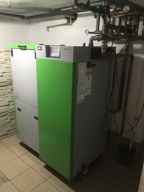

Co ogrzewam?
220m2 budynek nie ocieplony, okna plastyk (stary typ)

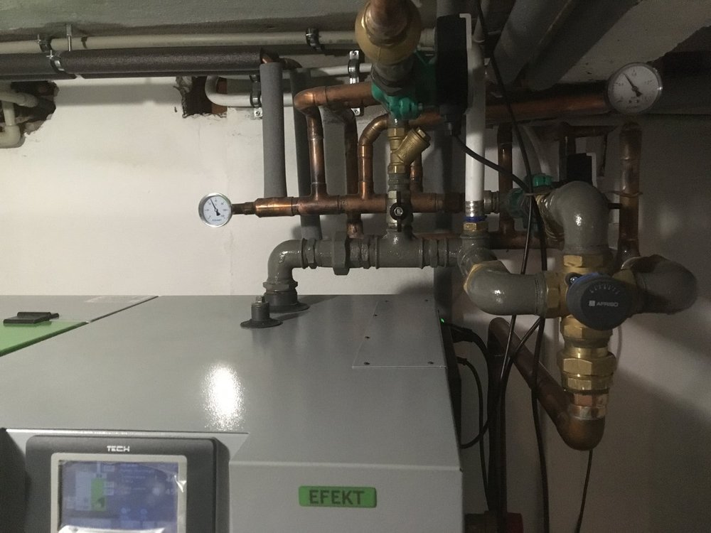

Instalacja
instalacja w piwnicy oraz poziomy w miedzi natomiast piony metalowe kaloryfery pomieszane aluminium i żeliwne Cała instalacja piwnica NOWE pompy Wilo bojler Kospel 140l
Źródło ciepła
SAS Efekt 23 kw st- 555

Apropo zaworu 4d ja działam bez siłownika -

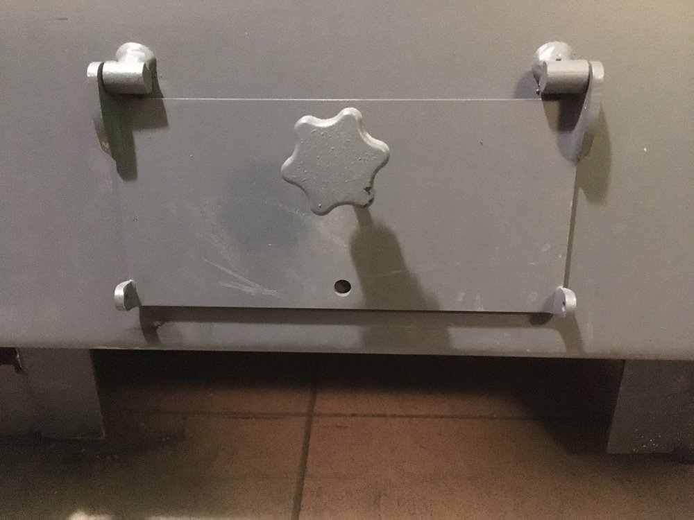

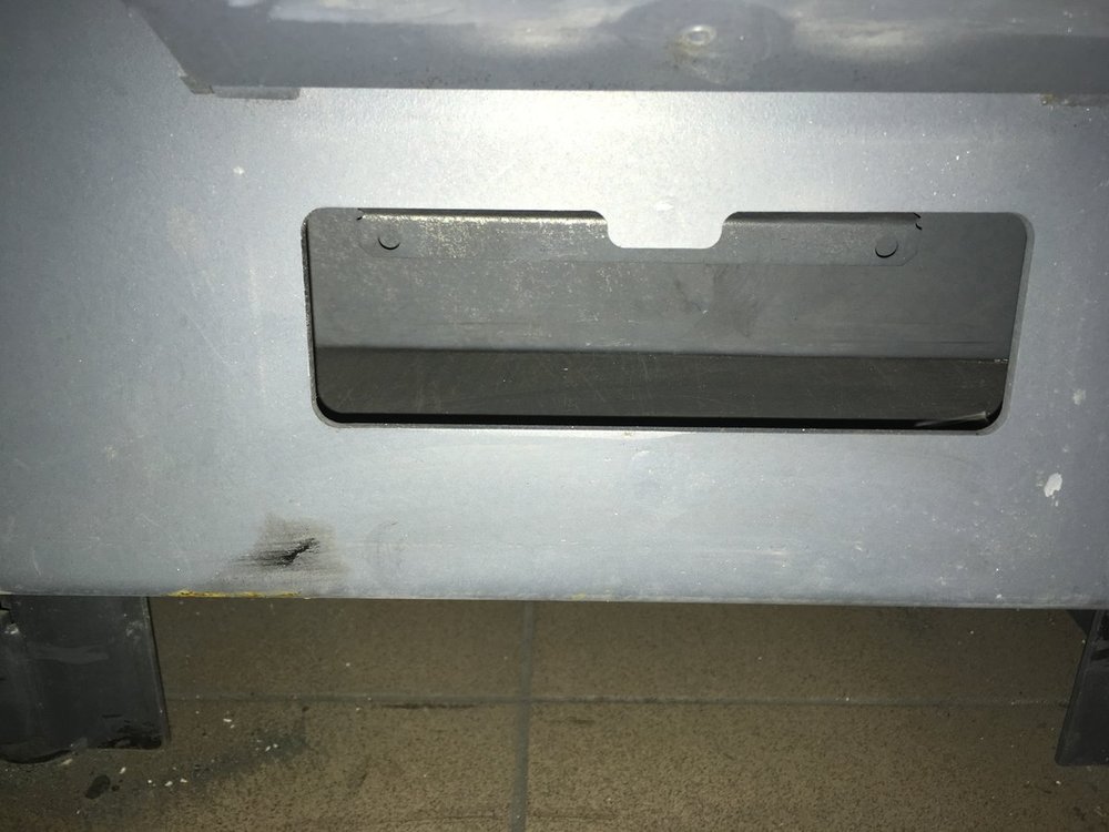

Roozumiem tylko czy nie powinno być jeszcze jednej dziurki na tą śrubę aby zamknąć klapkę na sztywno ?? -

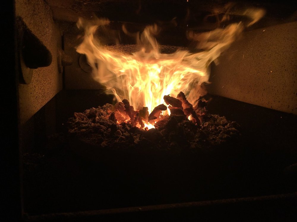

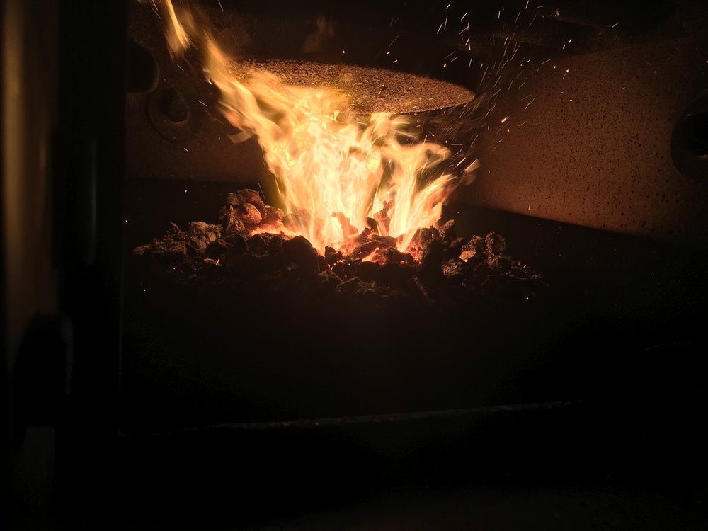

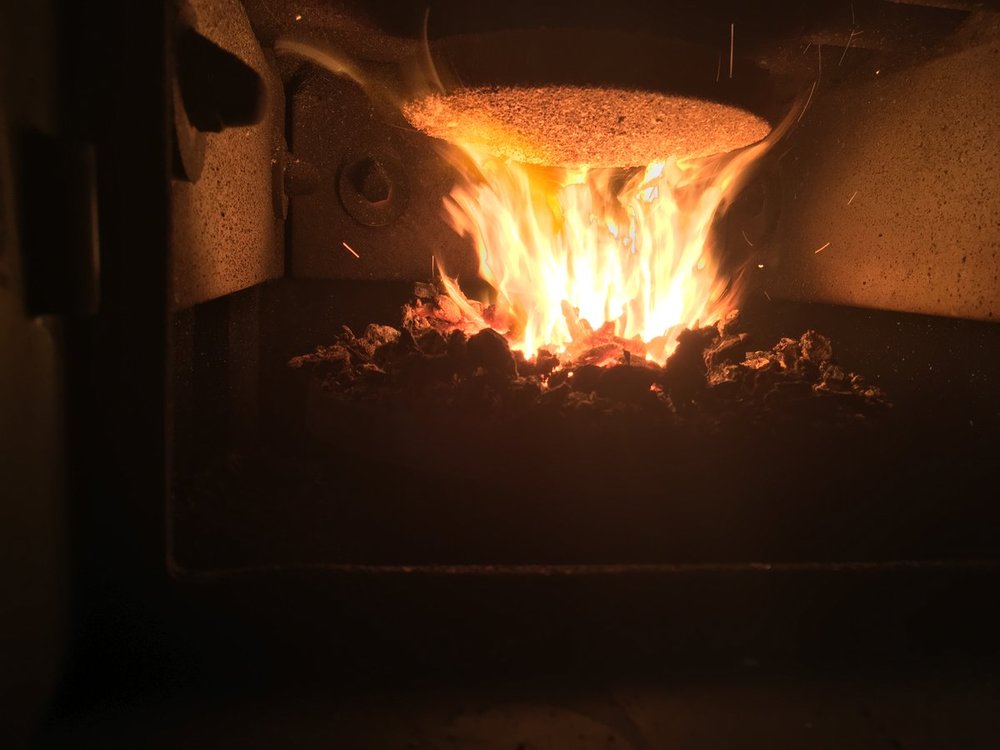

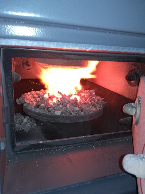

O 14:00 ponownie rozpaliłem piec i pozostawiłem na PID o godzinie 21:00 efekt jak na zdjęciu co o tym sądzicie ?? Dobrze czy nie ?? -

Panowie jeszcze jedno pytanko czy wy tez nie macie w drzwiczkach popielnika drugiej dziurki na śrubę aby całkowicie zamknąć tą małą klapkę w nich ?? Czy tylko ja trafiłem na jakieś niedociągnięcie ? Pytam ponieważ w starszych sasach ona była -

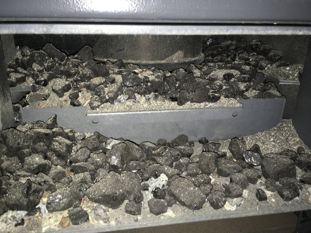

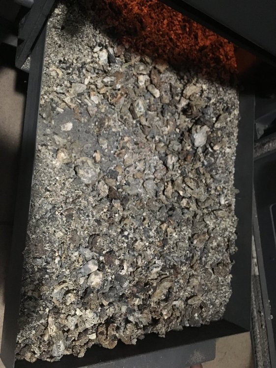

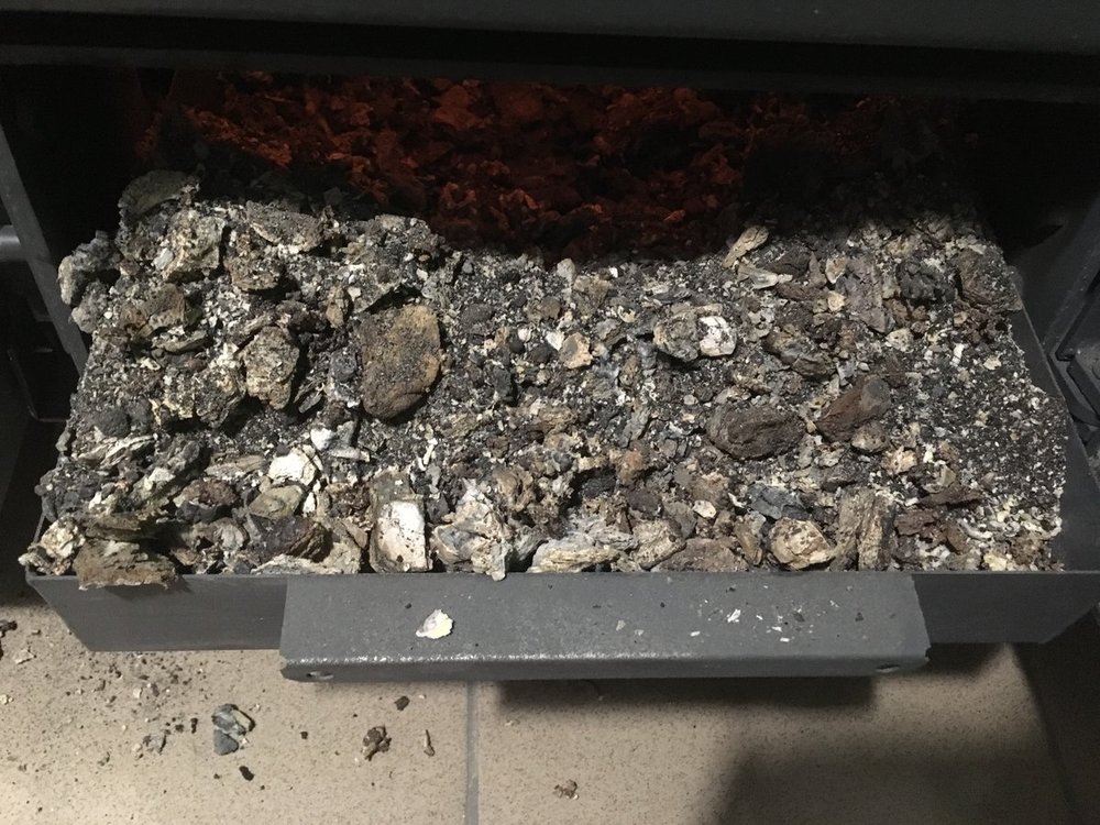

Witam, przez 24 godziny paliłem na PID i sytuacja się poprawiła piec cały czas palił bez problemu temperatura osiongana czyli 60 stopni tez nie sprawiała problemu poniżej zdjęcia po 24 h w popiele są spieki lecz się kruszą w palcach. Lecz to nie wszystko po zrobieniu tych zdjęć pisałem na noc do pracy a rano piec był już zgaszony resorta zasypana węglem w popielniku tez sosy teoche niespalonego węgla dlaczego to się stało na PID pomimo ze przez nawet ponad 24 godziny było dość dobrze ?? -

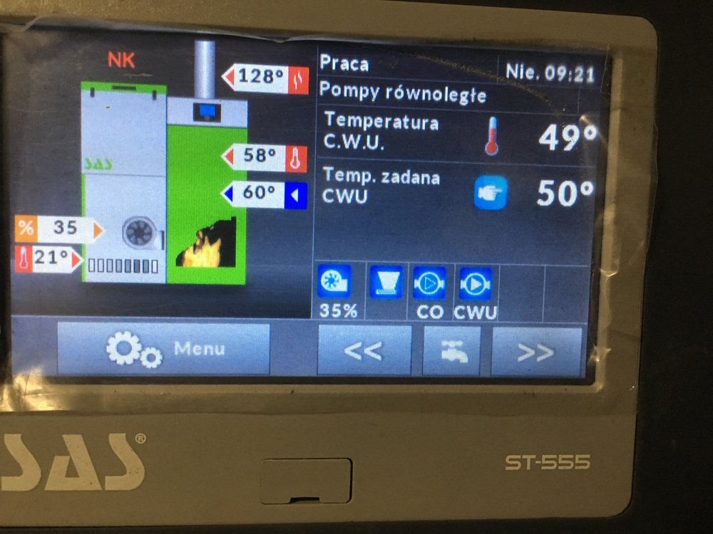

Aktualne zminiłem parametry na: czas podawania 12 sek czas przerwy 50 sek wentylator 35 procent co o tym myślisz ?? -
Sas SAS Efekt 23KW st-555 USTAWIENIA
Mario6421 odpowiedział(a) na Mario6421 temat w Kotły z podajnikiem

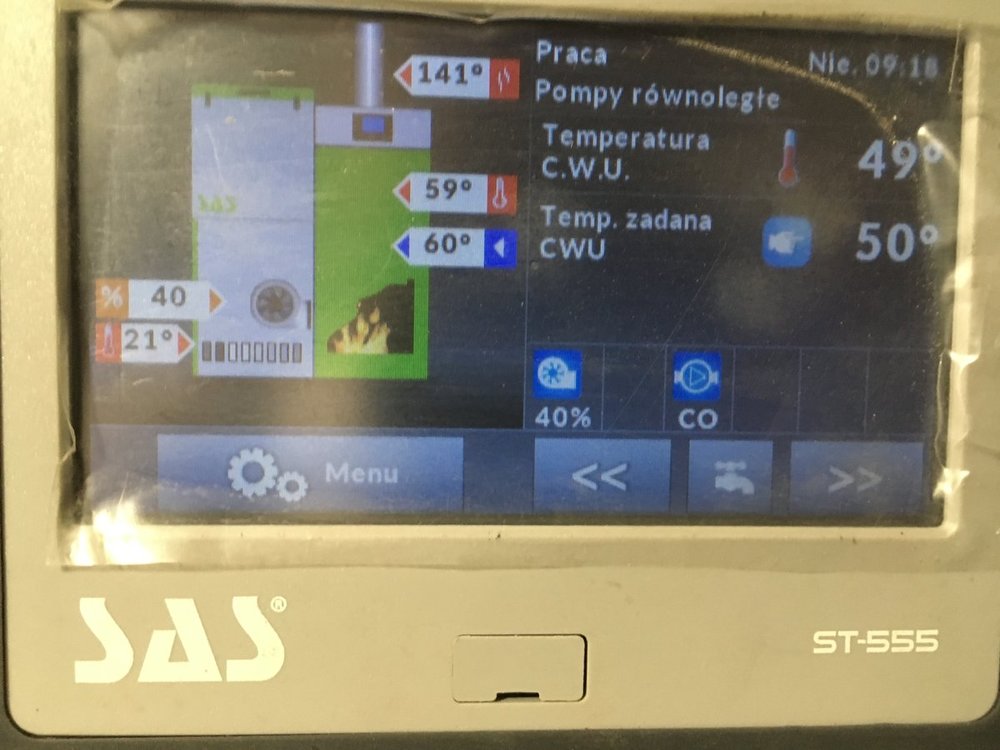

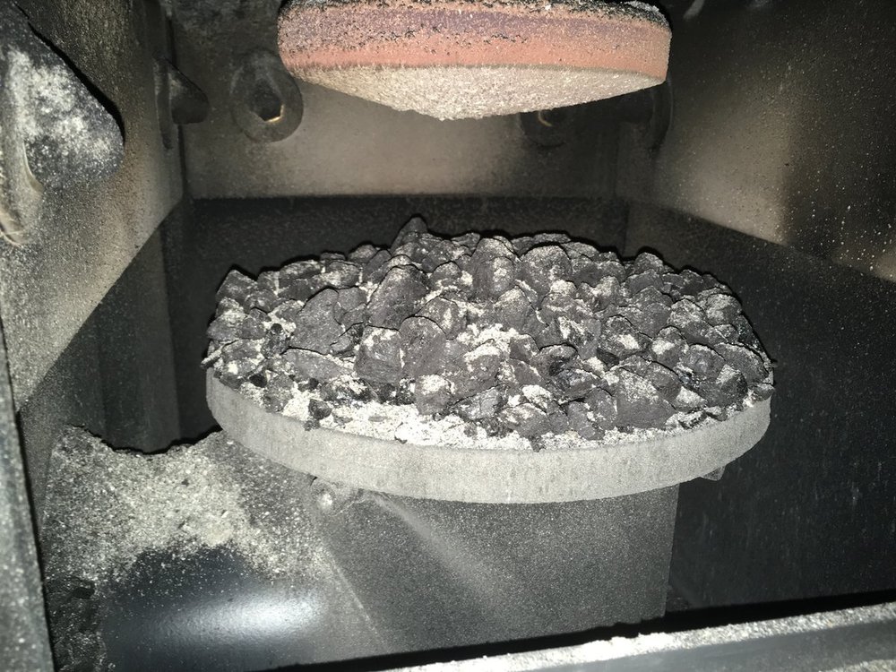

Nadal mi się wydaje ze węgiel jest nie dopaliny dość spore kawałki są w popielniku oraz popielnik przez okres działania około jednej doby jest pełen, piec działał na ustawieniach: czas podawania 12 sek czas przerwy 49 sek dmuchawa 40 procent efekt jak na zdjęciach. -
Witaj slawkoxx aktualnie działam na ustawieniach, czas podawania 13sek czas przerwy 49 sek dmuchawa 40 procent osiąga mi bez problemu temp zadaną 60 stopni czas działania w podtrzymaniu to około 7 minut lecz nadal nie wypala mi się odpowiednio opał nadal walczę, podaj mi na jakich nastawach Ty działasz może razem coś dobrego ustalimy
