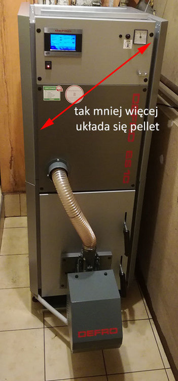

Wyłączenie czujnika rozwiąże problem, ale tylko w ograniczonym zakresie. Tak jak piszesz, piec będzie pracował do skończenia się paliwa na ślimaku. U mnie to będzie jeszcze w zasobniku z 20kg pelletu. Piec jest wypoziomowany, ale dobrze zauważyłeś. Pellet zostaje na prawej (patrząc na frontu) ściance. Czujnik i ślimak jest po lewej stronie. Mam Bio Slim 10. Być może w większych mocach ślimak jest po środku i dlatego równomiernie się zsypuje. -

Kalibracja oczywiście wykonana, lecz tu nawet nie o nią chodzi. Po prostu piec pomimo sporej ilości paliwa wyłącza się, bo odsłania się czujnik. Poniżej 2 zdjęcia o co mi chodzi. Pierwsze zdjęcie nie oddaje w pełni perspektywy (wygląda jakby było dość płasko) a w rzeczywistości robi się bardzo strome i wysokie "zbocze". Jak jestem na miejscu to przy okazji zerkania do kotłowni po prostu przegarniam pellet na stronę czujnika. Jednak jak nie ma mnie w domu kilka dni to jest kłopot... Przy obecnej zimie jeszcze jakoś sobie radzę, ale przy prawdziwych mrozach piec pewnie popracuje max 2 dni i się wyłączy z braku paliwa... -

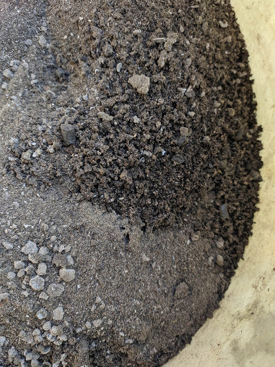

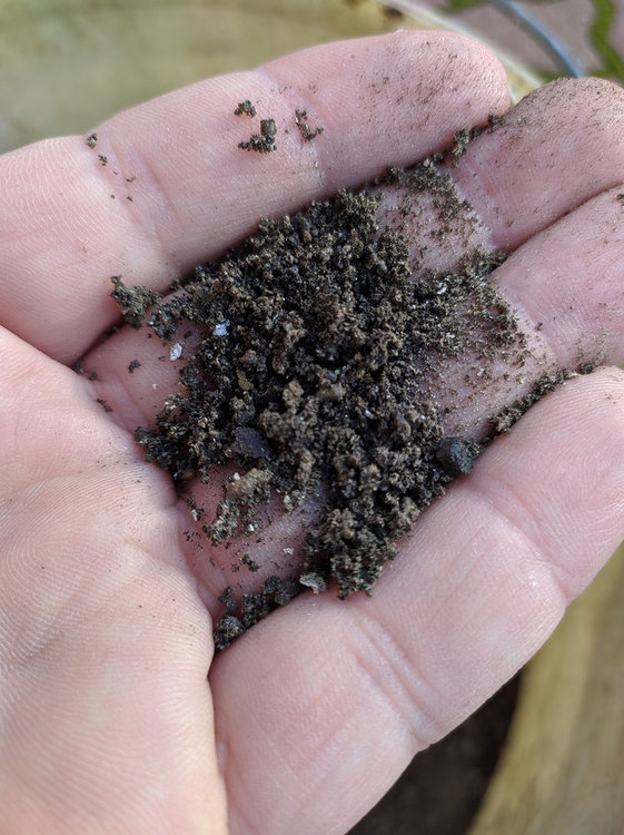

Witam Palę drugi sezon, z samym sterowaniem już w miarę się ogarnąłem, jednak cały czas mam problem z zsypywaniem się pelletu. Jak napełnię zbiornik do pełna (4-5 worków) to piec pracuje max 3-3,5 dnia po czym dostaję informacje o rezerwie paliwa (mimo, że w zbiorniku jest jeszcze sporo pelletu - myślę, że ponad 20kg). Testowałem już różne rodzaje pelletu, niestety każdy zachowuje się bardzo podobnie. Macie może jakiś pomysł na tą niedogodność? Druga sprawa. Zmieniłem ostatnio dostawcę pelletu, wygląda na bardziej szklisty (jakby mocniej sprasowany). Myślałem, że będzie się lepiej zsypywał, jednak nic z tego. Za to trochę dziwnie wygląda popiół, jakby małe spieki, przypominające miniaturowy żużel. Czy myślicie, że ten pellet jakiś felerny? Poprzednio, mimo, że pellet mniej kaloryczny (tak twierdził sprzedawca i wskazywała cena) spalało się wszystko na pyłek. Widać różnice na jednym ze zdjęć. -

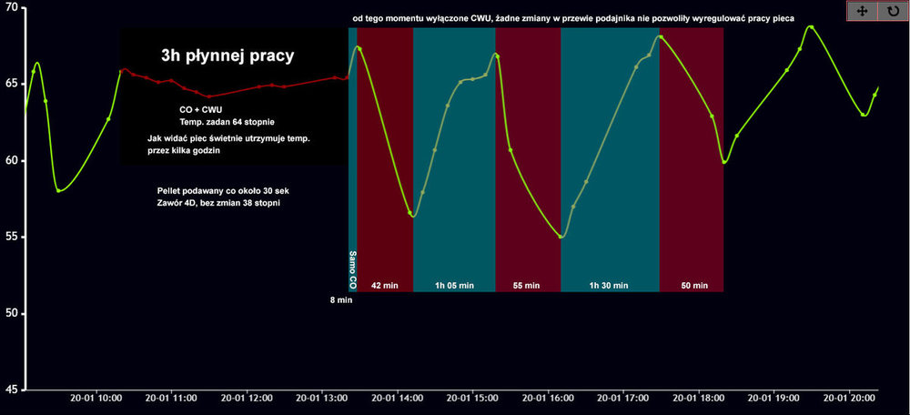

Trochę to wszystko skomplikowane i co dla mnie istotne, za wysokie temperatury na 4D. Przy 50 stopniach w domu po 2h zrobiło by się naprawdę gorąco (pewnie z 25 stopni minimum) Pobawiłem się trochę parametrami: Minimalna i maksymalna i przerwa podajnika (głównie wydłużałem ten ostatni). Nie do końca są one dla mnie zrozumiałe (czy jest to zakres, w którym piec sam moduluje czas pomiędzy dawkami?). Czy (co byłoby dość logiczne), minimalna przerwa to podawanie pelletu zanim osiągnie piec zadaną temperaturę, a maksymalna przerwa to czas już po przekroczeniu zadanej. Proszę o wyjaśnienie jak to jest w rzeczywistości. Nie udało mi się zwiększyć czasu pomiędzy podawaniem pelletu powyżej 30-31 sekund (nawet jeśli parametr maksymalna i przerwa podajnika był ustawiony na 38 sekund). Być może wynika to z zabezpieczenia samego pieca, aby nie wygasł. Tak czy inaczej nawet przy 30 sekundach piec w ciągu ponad godziny dogrzewa się od rozpalenia do przekroczenia +5 stopni powyżej zadanej. Potem 50 minut wygaszenie i na nowo... Inaczej trochę jeśli oprócz CO piec dogrzewa (nawet grawitacyjnie) zbiornik CWU 80L. Wówczas przy wspomnianej przerwie piec utrzymywał temperaturą praktycznie na jednym poziomie (około 65 stopni). Czy da się. Niestety ograniczenia we wpływie zmian parametrów przerwy pomiędzy podawaniem a jego realną pracą uniemożliwiają taką pracę. Generalnie strasznie słaby jest ten algorytm w sterowniku. Skoro ręcznie udało mi się (przy konkretnym odbiorze ciepła) ustabilizować piec na 3h (zmieniając TYLKO 1 parametr) to dlaczego zaawansowana elektronika nie może tego zrobić sama? Chyba tak jak wspomina wiele osób, jedyna rada to sterownik pokojowy. ps. piec pozwala wygenerować plik CSV, szkoda, że jest on całkowicie bezużyteczny. Zmiany podstawowych parametrów nanoszone są w nim co godzinę! Mimo, że sam plik ma rozpiętość minutową (chyba, że ja mam tylko taki problem).
