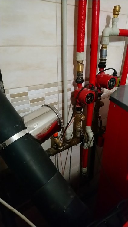

Witajcie zauważyłem że jak włączy się pompka cyrkulacji ciepłej wody to potem piec wchodzi na 100 % ale długo grzeje jakby nie mógł nagrzac..można coś z tym zrobić czy tak musi być ..

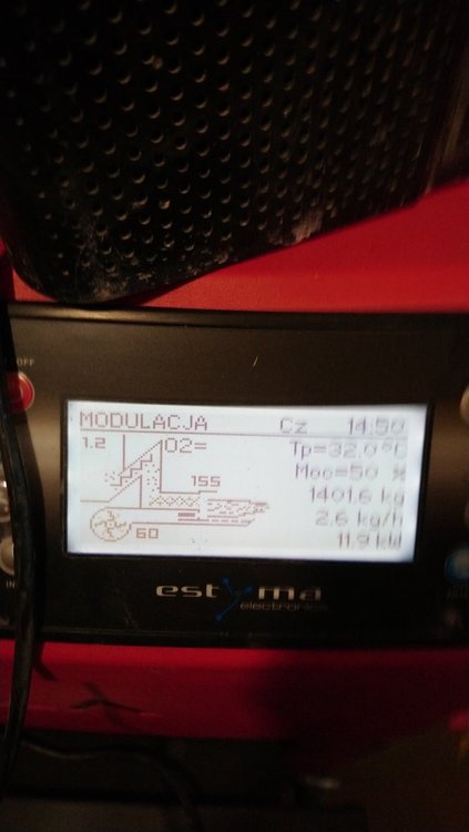

Dziękuję za zwrócenie uwagi rockteh No strasznie chuczy piec mimo że jest regulator ciągu no te wartości wpisywal z kartki takie dane mają w serwisie..no ważyłem jak mi gość mówił włączyłem podawanie na 6 minut wyszło nie całe 4.5 kg pomnożylem razy 10 i dałem 44.. -

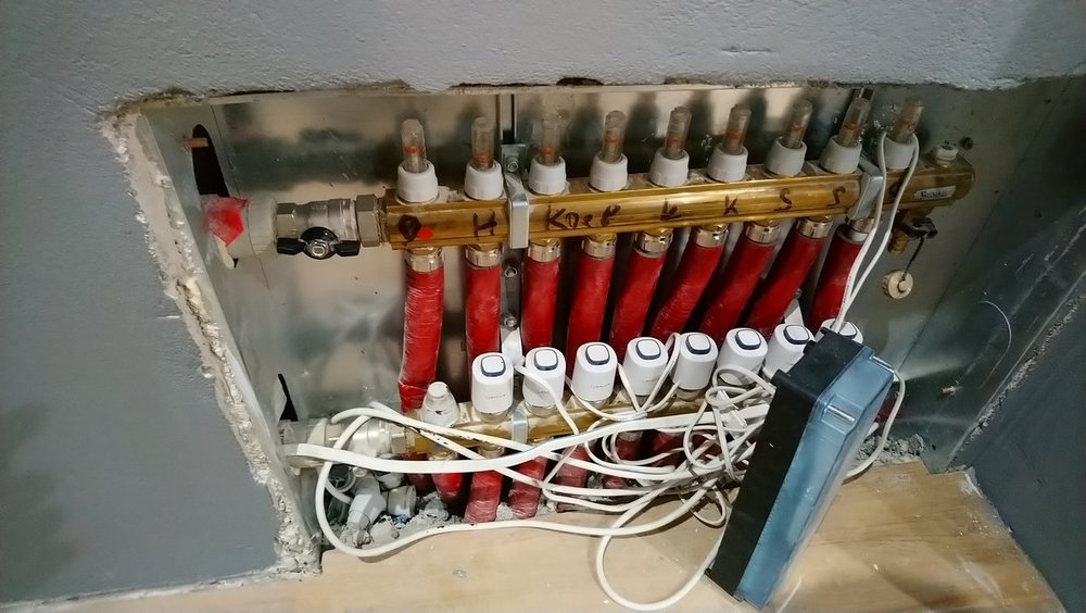

U mnie taka sytuacja... Dom 130 m ocieplony 20 okna 3 szyby wszędzie podłogowka i drabinki w łazienkach z obwodu podłogowki .. Ostatnio był serwisant założył czujnik pogody i regulator ciągu niby wszystko ustawione ok..pale już ze 2 miesiące nie licząc wygrzewania podłogi..i po sprawdzeniu spalił 150 kg w 6 dni kocioł draco bio 12 kw z osobnym zbiornikiem na paliwo..pale peletem olczyk i wszystko spala elegancko i się nagrzewa i sam wyłącza..wodę ustawiona na 45 ale mało korzystam jeszcze nie mieszkam..ogrzewam na razie tylko parter góra odcięta i nie ogrzewana czeka na wełnę..w pokojach osobne sterowniki sterujące rozdzielaczem nie przez piec temperatura zadana większą a na grzewa się tylko do max 21.5 o co chodzi ..nastawy PALNIK Pow .min (20%) 55 Pow max (100%) 70 Podawanie max 2.5 Moc min 50 Moc max 100 Próg foto 30 Test paliwa 44 Wartość opałowa 5.1 Tlen min 14.0 Tlen max 8.0 Dawka startowa 15s Maks.czas pracy 2h Interwal podawania 20s OGRZEWANIE Temp komfort 23 Program stały Temp ekonom 19 Histereza 0.2 Temp zadana 60 Temp - 20. 38 Temp 0. 36 Temp 10. 32 KOCIOŁ Temp.min pomp 45 Tryb pracy auto Histereza 5 Min temp.powrotu 45 Czas mieszacza 120 -

Dom ocieplony 20 okna 3 szyby wszędzie podłogowka i drabinki w łazienkach z obwodu podłogowki .. Ostatnio był serwisant założył czujnik pogody i regulator ciągu niby wszystko ustawione ok..pale już ze 2 miesiące nie licząc wygrzewania podłogi..i po sprawdzeniu spalił 150 kg w 6 dni kocioł draco bio 12 kw z osobnym zbiornikiem na paliwo..pale peletem olczyk i wszystko spala elegancko i się nagrzewa i sam wyłącza..wodę ustawiona na 45 ale mało korzystam jeszcze nie mieszkam..ogrzewam na razie tylko parter góra odcięta i nie ogrzewana czeka na wełnę..w pokojach osobne sterowniki sterujące rozdzielaczem nie przez piec temperatura zadana większą a na grzewa się tylko do max 21.5 o co chodzi ..nastawy PALNIK Pow .min (20%) 55 Pow max (100%) 70 Podawanie max 2.5 Moc min 50 Moc max 100 Próg foto 30 Test paliwa 44 Wartość opałowa 5.1 Tlen min 14.0 Tlen max 8.0 Dawka startowa 15s Maks.czas pracy 2h Interwal podawania 20s OGRZEWANIE Temp komfort 23 Program stały Temp ekonom 19 Histereza 0.2 Temp zadana 60 Temp - 20. 38 Temp 0. 36 Temp 10. 32 KOCIOŁ Temp.min pomp 45 Tryb pracy auto Histereza 5 Min temp.powrotu 45 Czas mieszacza 120

No zobaczymy napisze co i jak za jakiś czas bo na razie musiałem wygasic układała się podłoga..ja mam osobne sterowniki w każdym pokoju do podłogowki czy to dobre rozwiązanie..?
